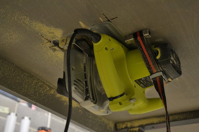

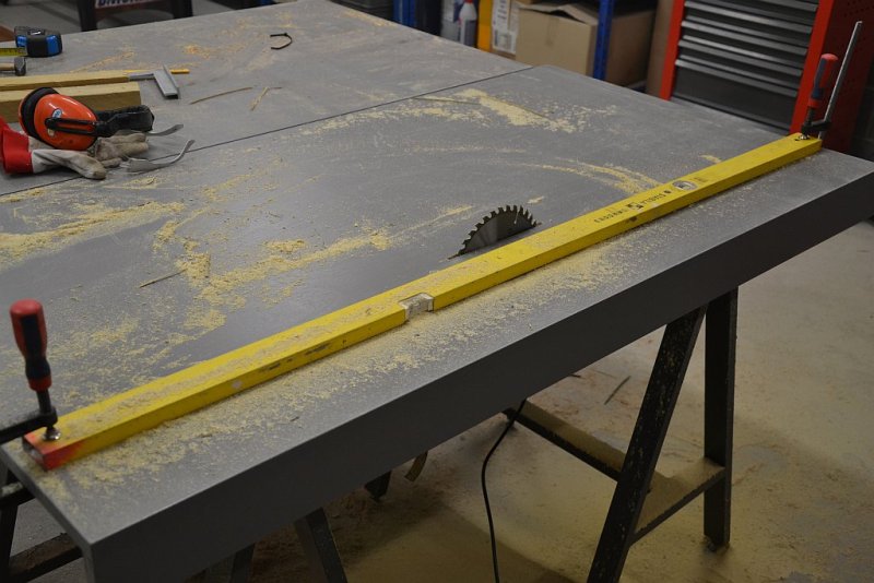

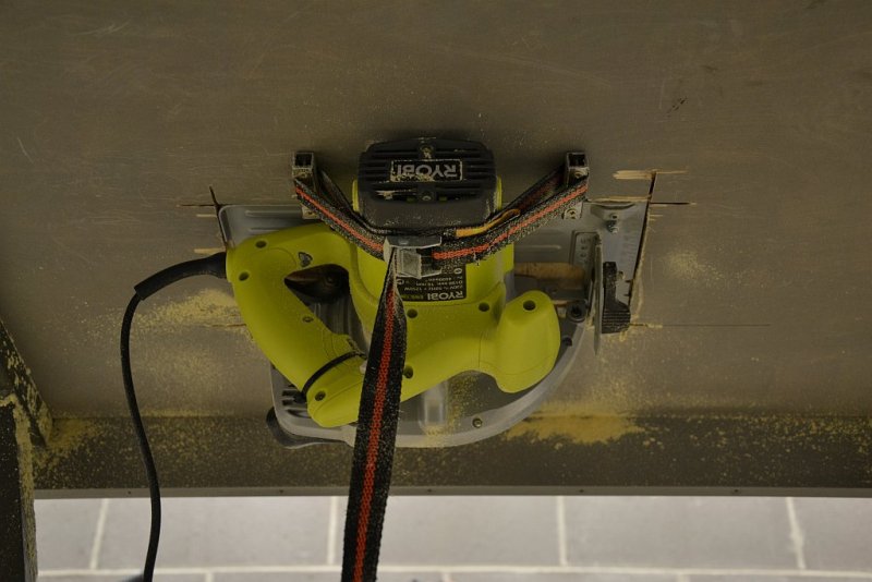

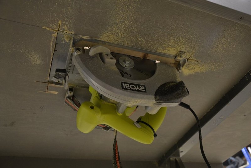

Kuna siin teemas juba isetehtud saepinkidest korra juttu, siis lisan ka oma viimase pingi, ehk saab keegi inspiratsiooni :)
Ostunimekiri:
Saeks sai valitud Ryobi 1250W ketassaag, hetkel K-Rautas sooduspakkumine 65,99 (kehtib mai 2013) Jõudu sael on ja isegi kaks ketast on komplektis kaasas kuid peab ka eriline tobu olema kui arvata, et komplektis midagi head kaasa antakse, seega sai juurde võetud vähe parem odava otsa poola ketas samast poest 6,20. Lisaks mõned peitepeaga M6 poldid ja nailon lukustiga mutrid + vedruseibid (mõned sendid) ning lisaks väike koormarihm 2,89.
Töö: Kuna sae max sügavus 90c juures on 66m ja eesmärk on 50mm prusse lasta siis tuli sama saega natuke freesimist ette võtta sest töölaua paksus oli 20mm. Aega kulus pool tundi, kõikvõimalikud kohad saepuru täis aga tasapinna all oli 10mm madalam pesa sae jaoks tehtud. Järgmisena paar auku sae alusraamist ja tasapinnast läbi ning poldid läbi, peale seda esimene lõige saega läbi töötasapinna. Saag küljest, natuke tikksaega pilu suuremaks paar millimeetrit ja saag tagasi. Viimasena koormarihma kinnitused, et vajadusel natuke toetada sae mootorit, seda põhjusel, et seda saagi pole keegi disaininud pea alspidi rippuma ja kõik liigendid on väheke lödid ja kui tahta ideaalset 90c lõiget teha odavama klassi saega siis muidu ei saa. Viimasene üks nipukas, et fikseerida päästik.
Tulemus:
Raha kulus 75,5€ ja tööd umbes tund-poolteist. 50mm puiduga pole probleemi tekkinud, saag saab hakkama :)
