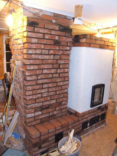

Vana rootsi ahi rootsipunase seina äärde ....
http://www.facebook.com/#!/media/set/?s ... 421&type=1
Re: vanad ahjutüübid.
Postitatud: 07 Okt 2012, 11:22
Postitas motamees
kaminahi kirjutas:Vana rootsi ahi rootsipunase seina äärde ....
Uus rootsi ahi rootsipunaste tellistega.
Vana Rootsi ahi uuesti Rootsi.
Postitatud: 07 Okt 2012, 20:59
Postitas kaminahi
Rootslased pole sellist tööd enne näindki. ;) Usun, et nad teevad seda oma kotstnaga võrreldes meeldejäävad järeldused :jooma
Postitatud: 07 Okt 2012, 22:53
Postitas motamees
kaminahi kirjutas:Rootslased pole sellist tööd enne näindki...
Ega eriti pole jah. Käivad mind isegi vaatamas. Ükpäev käis mingist ehituskoolist restauraatorite õpirühm mind külastamas.
Neil nagu puudub selline ahjukultuur, nagu meil. Enamuses on ostetud ahjud, pliidid, kaminad.

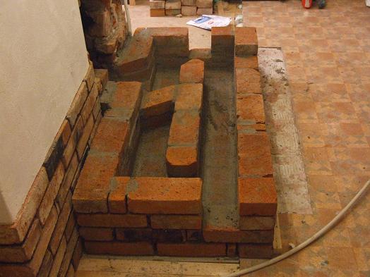

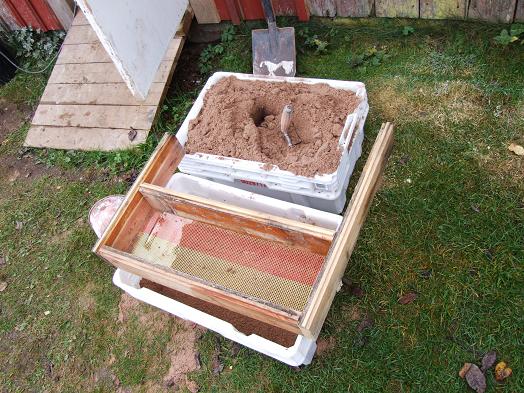

Seoses vandade kivide panekuga oli segukulu tunduvalt suurem, kui ma arvestasin ja kaasa võtsin. Läksime siis lähimast suurest linnast (Pipi kodukant) savisegu otsima. See oli omaette katsumus. Savist ei tea keegi suurt midagi. Lõpuks ikke leidsime poest, mida kõige esimesena olime külastanud. Läksime ostma tavalist müürisegu. Selle kätte saanud, nägime mingeid vanu jõupaberist kotte. Küsisime, mis seal sees on? Laomees (mitte see, kes hommikul oli) vastu, et see on savi. Olime õnnejunnis. Võtsime sealt ühe katkise koti, millele tehti veel 50% alet. Objektile naastes käisime naabrusest liiva ka toomas. Sõelusin seda liiva ja mõtlesin Robi Soomes tehtud ahju peale. :lol: Ta ka sõelus seal savi ja liiva ahju tegemiseks. Vahe ainult selles, et mina sõelun pliita jaoks.
Jube hea on seletada, et see ahjutüüp on välja mõeldud Rootsis juba 1700 aastal. See äratab usaldust. Rootsi asjad on ju kõikse paramad.
Kokku võttes - elu on huvitav. Ja fika on iga nati aja tagant. :good:
Pliita kerkib.
Pliita kerkib.
Pliita soemüür.JPG (42.65 KiB) Vaadatud 6883 korda
Nagu Robi.
Nagu Robi.
Segu tootmine.JPG (73.43 KiB) Vaadatud 6883 korda
