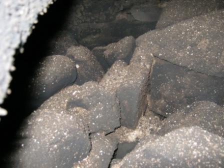

Ahjul on kolde peal rauad ja nende peal kiht shamotte, siis alles maakivid. Imelik on ka see, et seda ahju on kasutatud oma 30 aastat, aga puhastatud vaevalt üldse( omanik ei mäleta).Maakivid laoti tellisest kesta sisse sellise taktikaga, et nad kestale ülearust survet ei avaldaks st, et laoti nagu kiviaeda, veidike sisse kaldu raskusjõuga.
Kerisahi väljast..jpg (28.28 KiB) Vaadatud 16323 korda
Ahju sees on maakivid.jpg (28.92 KiB) Vaadatud 16323 korda

Kivid toetuvad mingite jämedate raudvarraste peale ja need on nagu eile pandud.Ju on mingi hea teras sattund.Kivid tunduvad küll tahmased ja arvatavasti on ka läbi põlend alt, aga ahi salvestab üllatavalt hästi.Imestan seda, et miks kivide peal tahm ära pole põlenud? Tahm on ju väga kergesti süttiv. Ju, siis ikkagi temp. liiga madal. Tõmme on igatahes ülihea. Ei tea, mis toimuks kui oleks restkolle?
Olin igadahes varem arvamusel, et sellist kerisahju tuleb palju kütta ja kasutegur on väike.Nüüd, aga see ahi küll üllatas mind kui järgmine õhtu ka veel soe oli.Ja lahe on veel see, et kui tahad kiiresti soojust juurde, siis luuk lahti ja tuleb sellist kuumust, et kulmud kärssavad, kui kohe eemale ei taipa luugist astuda.

Robi 1 kirjutas:Ei tea, mis toimuks kui oleks restkolle?
Kasutegur tõuseks, temperatuur tõuseks, kivid põleks puhtaks ja raudvardad kõveraks?

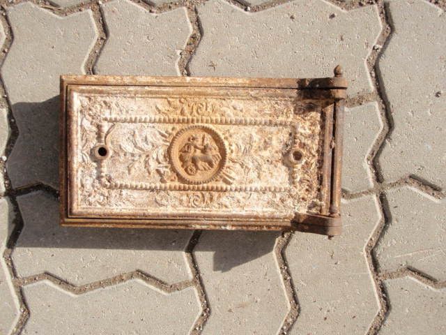

Leitud selline vana tuhauks aga mille külge see kuulub ?
PA110016 vana tuhaluuk.jpg (79.76 KiB) Vaadatud 16029 korda

Täiesti juhuslikult olin Soomes ühes vanade ahjuuste poes ja seal märkasin sama pildiga ahjuust. See on väga suur haruldus ja pildil on üks tähtis vene sõjapealik( nimi ei tule meelde hetkel).Vene rikkurid käivad neid uksi otsimas seal poes.
Olen ise ka leidnud, arvata sama tehase ukse, aga pilt oli teine.Need uksed on imeõhukesed kui võrrelda nõukaaegsetega.

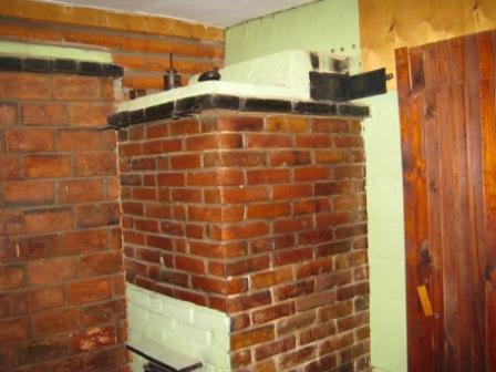

Vana ahi Soomes.
Vana pliita, aga toimib endiselt..jpg (29.02 KiB) Vaadatud 15877 korda
Vana malliga ahjupotid..jpg (28.14 KiB) Vaadatud 15877 korda
Laskuvate lööridega soomeahi..jpg (24.82 KiB) Vaadatud 15877 korda
