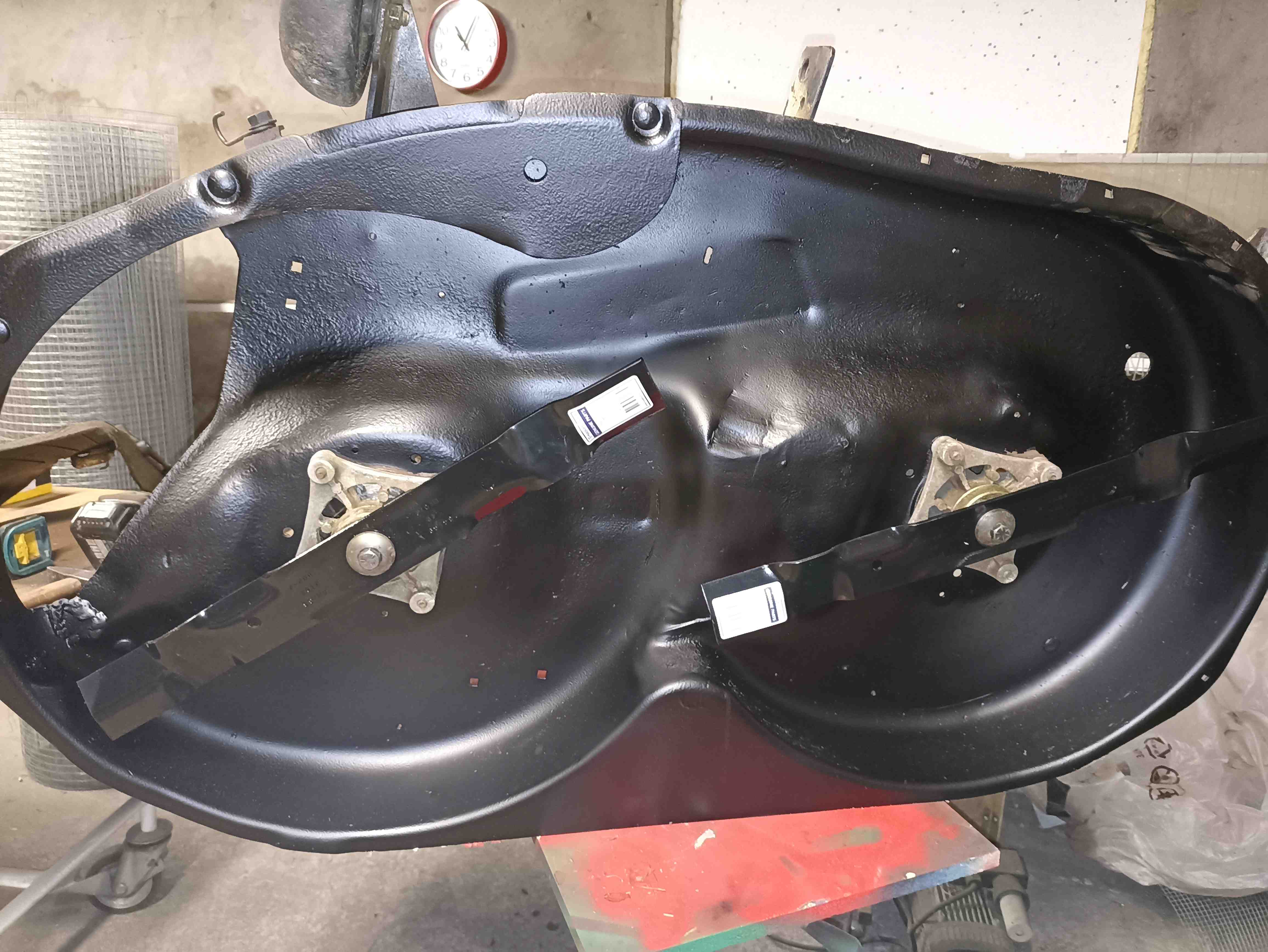

Sai eile siis peale niitmist kiigatud ka veekord kolu seestpoolt. Seespool oli korpuse servadest see mastiks kadunud ja rohi kolu haljaks hõõrutanud, kuid mind häirinud rooste ümber pukkide ca 20cm raadiuses oli mastiks veel korralikult kinni. Lubatud pilt töödeldud kolust.

Urmas kirjutas: 23 Mai 2026, 13:53 ... Spreipudelil oli kirjas kivikaitse efekt. Eks ta rohkem autode põhjkaitse ole, aga otsustasin proovida mõtet, et "mõeldud naistele, aga sobib ka meestele". ;) Guugelda "spreibituumen". ...
Urmas kirjutas: 25 Mai 2026, 07:54 ... Sai eile siis peale niitmist kiigatud ka veekord kolu seestpoolt. Seespool oli korpuse servadest see mastiks kadunud ja rohi kolu haljaks hõõrutanud, ....
Amorfse bituumeni eesmärk on ikkagi kaitsta all oleva värvi pinda vee eest ja harvade väikeste kivide löökide eest.
Pigimass ei ole võimeline vastu pidama aktiivsele nühkimisele ja kulubki töötsoonist ära.
Kuna rooste on rauast pehmem, siis kuiv hein nühib tööpinnalt samamoodi rooste maha.
Ehk siis praegu haljaks nühitud kohad kaitsevad ennast niiduperioodil ise ja talveks võib need kohad kaitseks "õlise kaltsuga" (polditõrvaga) üle tõmmata.
