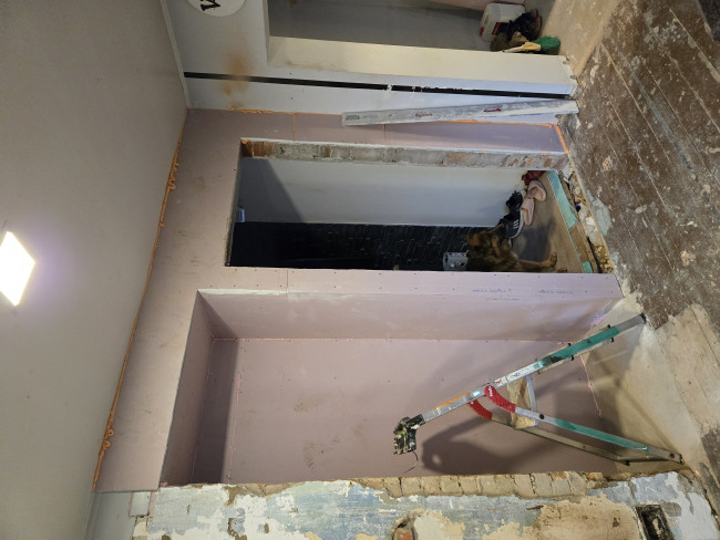

Kamin kipsist taskusse
Postitatud: 08 Okt 2025, 00:22
Postitas jokkker
Sai ehitatud tulekindlasti kipsist ja metallkarkassist tasku kaminale. Ava on eest lahti ja taha seina on plaan paigaldada ka tuulutusrestid. Karkassi sisse plaan paigaldada tulekindel vill.
Ava ise on 85 x 55 cm.
Suitsutoru jaab tasku laest 25-30cm
Kips kaetakse plaadiga.
Kamina mõõdud 50x40 umbes: https://www.korstnadjakaminad.ee/toode/ ... salvestav/
Kas selline teostus on ohutu?
Tean et isegi tulekindel plaat ei kannata pika ajalist kuuma aga rohkem muretsen tuleohutuse parast.
Kas aitaks kui näiteks plaadiseguga selle kipsi peale tsementlaastplaat panna ja selle peale omakorda siis keraamiline plaat?

Ei ole veel toodetud tulekindlat kipsplaati, vaid tuletõkke kipslaat. Vooderda tagune millgi mittepõleva efektplaadiga või plaadi mingi efektse looduskiviga.

Ükski neist materjalidest ei põle - seega ohutu.
Kui plaadid, kasuta eriti elastset segu - kuumaga paisudes-kahanedes plaadid jäävad seina pidama. Kui kamber kenasti ventileeritud (alt-ülalt) siis on OK

Erinevate plaatide termopaisumine võib olla nii erinev, et jäik keraamiline plaat rebitakse mõraseks.
Milleks kasutada keraamilist plaati, kui on olemas kuuma kohta paigaldamiseks, soojuskiirgust peegeldavad spets plaadid?

Edasi olen ma aru saanud, et katta tahetakse kaminaava (ava, kus paikneb kamin) sein. Olen katnud nii ahjusid kui kaminaid ka üpris tavaliste keraamiliste plaatidega. Mis nüüd saab, siin ka just postitus, kus suured plaadid tellisahju külgedel.
