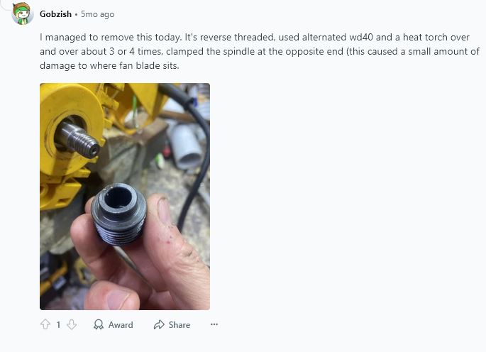

Re: DeWalt paksusmasina remont
Netis leiab ka infot, et ikka vasakkeermega
https://www.reddit.com/r/Tools/comments ... ulley_off/
Hoidis teiselt poolt otsast kinni aga kahjustas natuke võlli. Kasutas ka rihmaratta kuumutamist.

Ära aja asja segaseks - tootja juhend ütleb mitu korda, et et tegu standard keermega, ja kui töö protsessi jälgida siis tagurpidi keeraks end lahti.

Vasak keere on ka standardkeere. Aga olgu, ma ei vaidle suga, lihtsalt juhtisin tähelepanu ja jõudu. Kui keerme ots mingilgi määral näha, siis peab seal ka olema näha, mis suunas keermeniit kulgeb.

Pildi järgi on rootori teises otsas hammastik, kust saab ju kinni hoida?

Tänud pildi eest - sellel on selgelt näha rootori pöörlemissuund (ventilaatorilabade asend), töötab rihmaratta poolt vaadates vastupäeva. Sama räägib ka AI tõlgitud hooldusjuhend:
3. Rihmaratta (pulley) eemaldamine rootorilt
Rihmaratas on kinnitatud rootori võllile keermega.
Keerme suund: pööratakse vastupäeva, et lahti saada (standardne).
Rootor tuleb selleks fikseerida – ametlik lukustusnupp puudub, seega tuleb:
Fikseerida rootori teine ots (ventilaatori või laagri juurest) näiteks kummi- või alumiiniumklambriga, et mitte vigastada võlli.
Alternatiiv: kasutada spetsiaalset kahvliga tööriista (sarnane nurglihvimise kettavõtmele), mis haarab rihmaratta aukudest.
Vajadusel soojenda rihmaratta keskosa kuumaõhupuhuriga ja kasuta roostelahustit (nt WD-40), et lahti keeramine lihtsustada.
