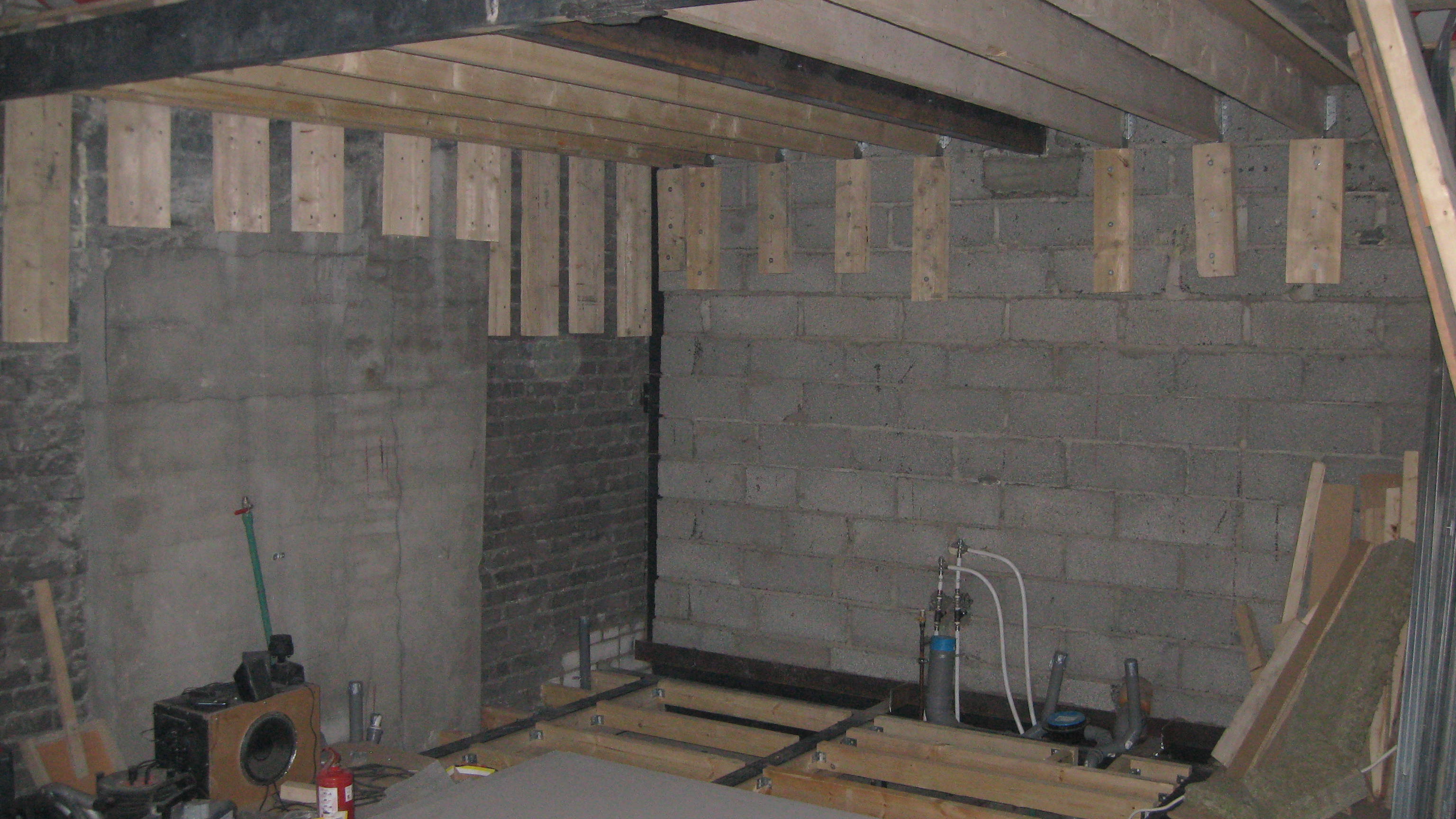

Teeme vannitoas 90x90 cm dushinurga ala uuesti - plaadid ja põrand. Selle käigus üks väike vasktoru seinas tuli lahti ja tekitas alumisele naabrile vannituppa veekahjustuse (maas oli ca 1m2 loik).

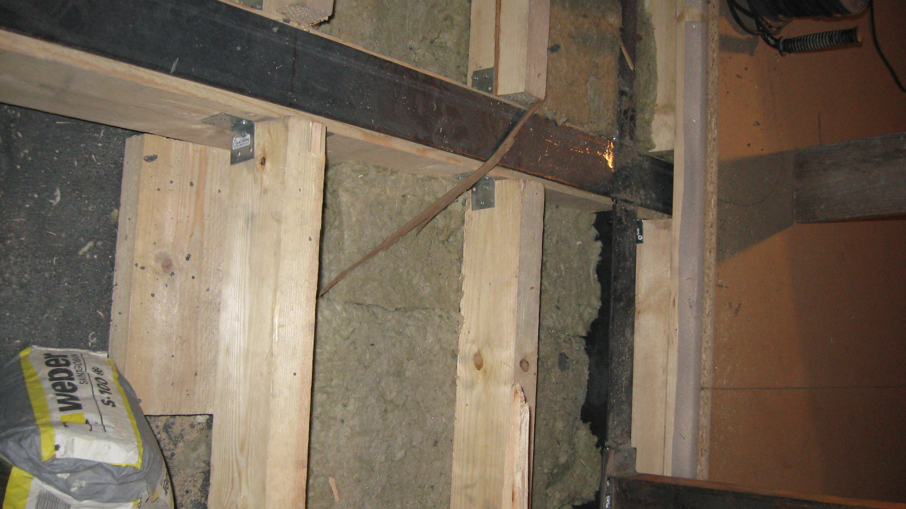

Meie korter on veidi teistmoodi ehitatud eelmise omaniku poolt kui tavaliselt. Sellise karkassi peale on kogu korter sh vannituba. Vannitoas on siis saepuru plaat karkassi peal, selle peal õhukene valatud kiht ja selle peal plaadid.

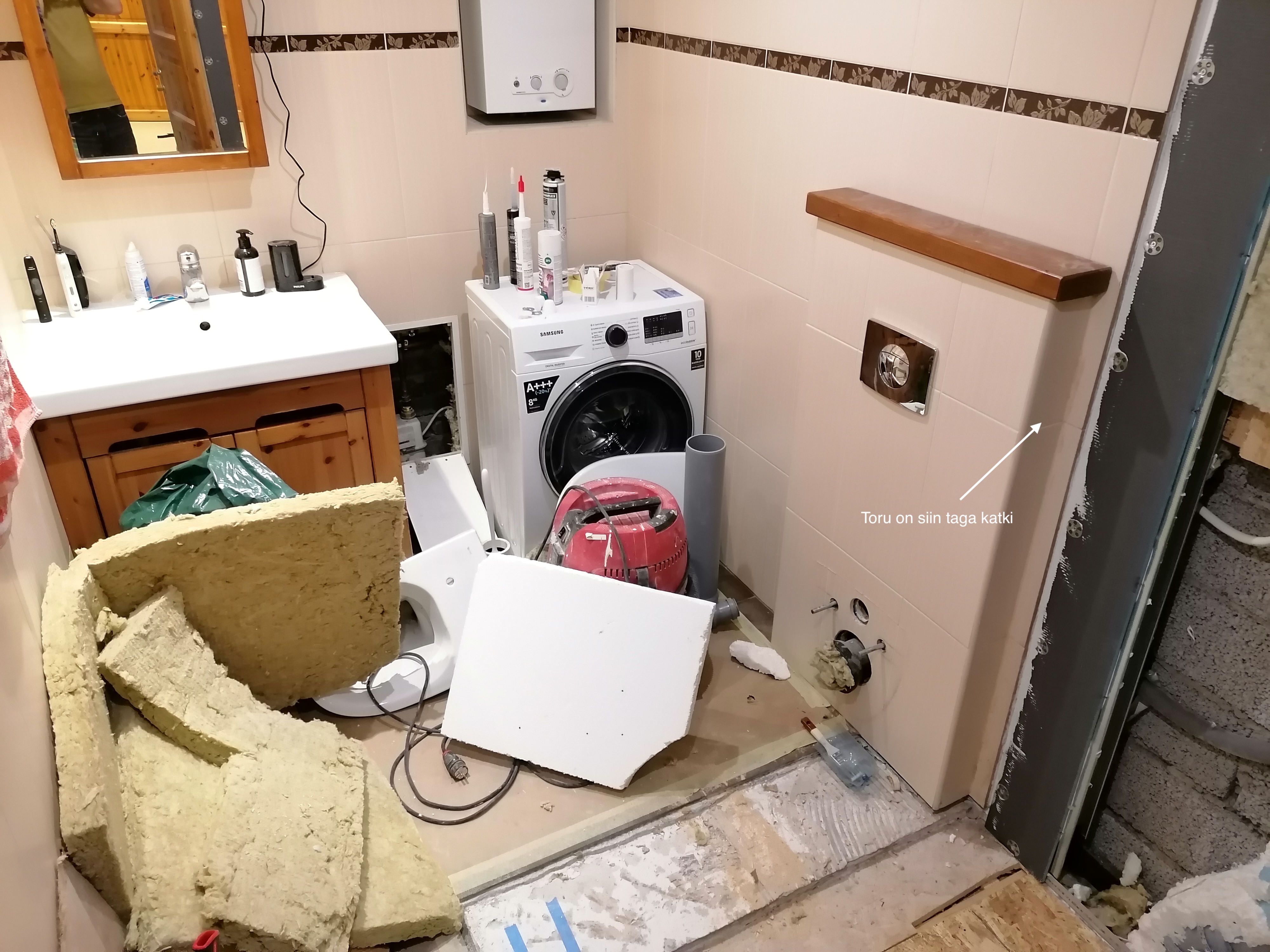

See on tänane seis - paremal pool veidi näha dušinurga ehitust:
Ehitaja arvas, et vesi läks naabrile ära. Kuigi ta ise ütles, et kaameraga nägi, et tuli lahinal. See jooksis vähemalt 24h. Kindlustuse esindaja käis üle vaatamas, aga ütles, et tema ei saa midagi soovitada.
Kuna ma ise ehitaja pole, siis üritan aru saada, kas ma mõtlen üle, et seal peaks miinimum prorgammis praegu kuivati panema ja ehk läbi olemasoleva augu aitaks olukorda paremaks teha? Äärmisel juhul peaks põranda lahti võtma kogu ulatuses? Kindlustuse esindaja arvas esialgu üldse, et meil polegi silmaga näha mingit kahju. Tema protokolli me veel näinud ei ole.

Üsna keeruline aru saada, kas vee leke on peatatud, kas lekkiv toru on parandatud. Kus niiskuse kahtlus on, kas konstruktsioon kuskaudu vesi naabri põrandale pääses on ligipääsetav ja kontrollitav jne-jne. kas on kuskil võimalik konstruktsioone avada, nt mõne liistu, toosi vm juurest näha seina sisse.
Kas naabri loik oli otse lekkekoha all või a'la 1-2-3 meetrit eemal, ehk kas vesi ronis mööda vahelage veel kuskile.
Kas materjalid mis niiskunud kohti ümbritsevad on umbsed või "hingavad", kas puitkonstruktsioonid või betoon jne
Muidu 24 tundi pahisev vesi võiks rohkem suuta kui ruutmeetrine loik, kuskile see vesi pidi minema..
Nende piltide pealt mina, ja arvatavalt paljud ei oska midagi arvata, kus see vesi oli ja mida kahjustas.

Õnneks on leke peatatud, aga toru on endiselt katki. Pildil olev wc tagune sein/kast tuleb lahti võtta. Minul on kahtlus, et vannitoa põranda all on kahjustus, kuna seal pole peale talade ja soojustuse midagi. Aga võibolla kui talad on niisked, siis nad lõpuks kuivavad ikkag ära?
Prill kirjutas: 25 Juun 2025, 17:26 Kas naabri loik oli otse lekkekoha all või a'la 1-2-3 meetrit eemal, ehk kas vesi ronis mööda vahelage veel kuskile.
Seina äära lekke juures oli lagi märg. Huvitaval kombel ei läinud otse alumisele naabrile, vaid all kõrval naabrile. Põhimõtteliselt teisel pool seina, aga all.
Prill kirjutas: 25 Juun 2025, 17:26 Kas materjalid mis niiskunud kohti ümbritsevad on umbsed või "hingavad", kas puitkonstruktsioonid või betoon jne
Kortermaja on kivist, millagil 1930 kandis ehitatud. Korter ise on ehitatud puitkonstruktsiooniga. Kordan jälle ennast, aga sellepärast ma mõtlesin, et kui vesi läks betooni peale, mille peale on omakorda pandud puittalad, siis kas need kuivavad lõpuks ära või jäävadki niiskeks. Üldiselt tundub, et korter hingab päris palju, võibolla liiga palju. Soojustatud on küll kõvasti seest, aga näiteks üks välissein - pildil vasakul, kus peegel on, on väljast soojustamata. Sealt tundub, et ikka puhub õhkus sisse. Talvel tuulega on korteris jahe.

Võibolla peaks laskma ehitajal selle seina juba lahti võtta ja saaks targemaks. Nagunii on see töö vaja ära teha. Praegu kuidagi kindlustus kavatseb ette ennustada, et mis ulatuses kahjustus on. Naaber ma arvan, saab vajaliku remondiraha meie kindlustuse käest. Võimalik, et kui lahti võetakse siis näeks ka paremini, kas tuli mingi auku läbi.

Kindlustus võib ju oma niiskusmõõtjaga seal ringi jalutada, aga seni kuni lekkeallikat pole avatud - millest me üldse räägime? Nagu ma aru saan on WC loputukast koos torustikuga seina sisse ehitatud, ilma ühegi kontrollluugita. Siis ei jäägi muud üle kui iga kord kahtluse korral sein maha lammutada.
