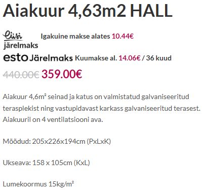

Millest me räägime (vt lumekoormus)...
- 1.jpg (24.86 KiB) Vaadatud 10862 korda

Nojah, see tähendab, et aastas paaril päeval ja öösel tuleb käia sealt lund alla ajamas.
Aga kui teha selline rats (ehitusporno), et paigaldada katusepleki alla nt 22 mm OSB-plaat või kipskarkassi talad, et see muudaks katuse vähem läbipainduvaks? Ega ta liitekohtadest ju ikka murduma ei hakka. Seinte deformeerumise oht on ilmselt natuke vähem kriitiline.

1. See ei tähenda paari päeva
2. Kuidas lund alla ajad - niipea kui peale lähed on asi pekkis

See 15 kg/m2 lumekoormus tundub nagu naljanumber olema, tõsisemad arvud on näiteks siin toodud:
https://www.ruukki.com/est/teave-ruukki ... st-katusel
Kuurikatusele ronimata (vajub jala all lohku ka nõukaaegse metallgaraaži katus) saab lume alla ka katuseroobiga

Tõsi, saab roobiga - vihje oli katusele ronimise kohta
Ikka ei räägi me paarist päevast (15kg/m2)
15kg/m2 pole isegi tuulekoormus
See on naljanumber
Lisaks nagu alati - pole teada mis numbriga on tegu - on see normatiivne või mis?
See on naljanumber
