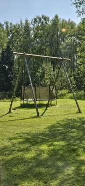

Soovin ehitada aeda kiigu, mis võiks välja näha umbes selline (püstpuud ankurdaksin ikkagi maa sisse, valaksin betooni):
Ma ise mõtlesin (pole veel 100%-list otsust), et umbkaudu võiks kiigu ülemine palk olla ca 4 meetrit lai (püstpuude vahemikus) ja 2,5 m kõrge. Tahaksin kokku mahutada 3 kiiku ning kanda võiks kogu konstruktsioon ka 3 täiskasvanut kiikumas (sest kuigi kiik on mõeldud ikka lastele, siis tahan olla konstruktsiooni tugevuses kindel).
Kohe ütlen, et kogemust sellise kiigu ehitamisel on mul ümmargune 0 - seega loodan saada siit häid nõuandeid.
Selliseid ümaraid palke/prusse, nagu on pildilt näha, pole mul õnnestunud interneti-avarustest leida (v.a. valmistooted nt Palmakolt). Võib-olla otsin valesti. Proovisin uurida Puumarketist - seal on müügis kandilised prussid - ja ega vist väga vahet ei ole, kas ehitada siis see kiik ümarate või kandiliste prussidega. Üks soovitus, mida ma sealt sain, oli kasutada C24 tugevussordiga materjali.

Ma pole ekspert, aga kahtlustan, et äkki see 95x95mm pole ehk piisavalt lai materjal (st pole piisavalt tugev). Seega vist 150x150mm tundub vist mõistlikum.
Kas keegi oskab anda omapoolse kommentaari, arvamuse antud teemal? Jagada kogemusi? Ehk võib-olla ka soovitada materjali ning kas äkki see ümar palk/pruss oleks siinkohal mõistlikum mingil põhjusel (ning kust seda siis osta/leida)?

Ümarmaterjalil on siis mõte sees kui see on tasuta või väga odavalt käes. Poest ma ostaks pigem kandilised prussid, neid on lihtsam-loogilisem omavahel kinnitada ja keegi ei keela sul neid kirvega poomkanti tahuda (nurgad ümaraks) kui käsitöö välimus tähtis. Kasvõi ümaraks võid tahuda kui muud teha pole. 95x95 on liiga nõrk sinna.

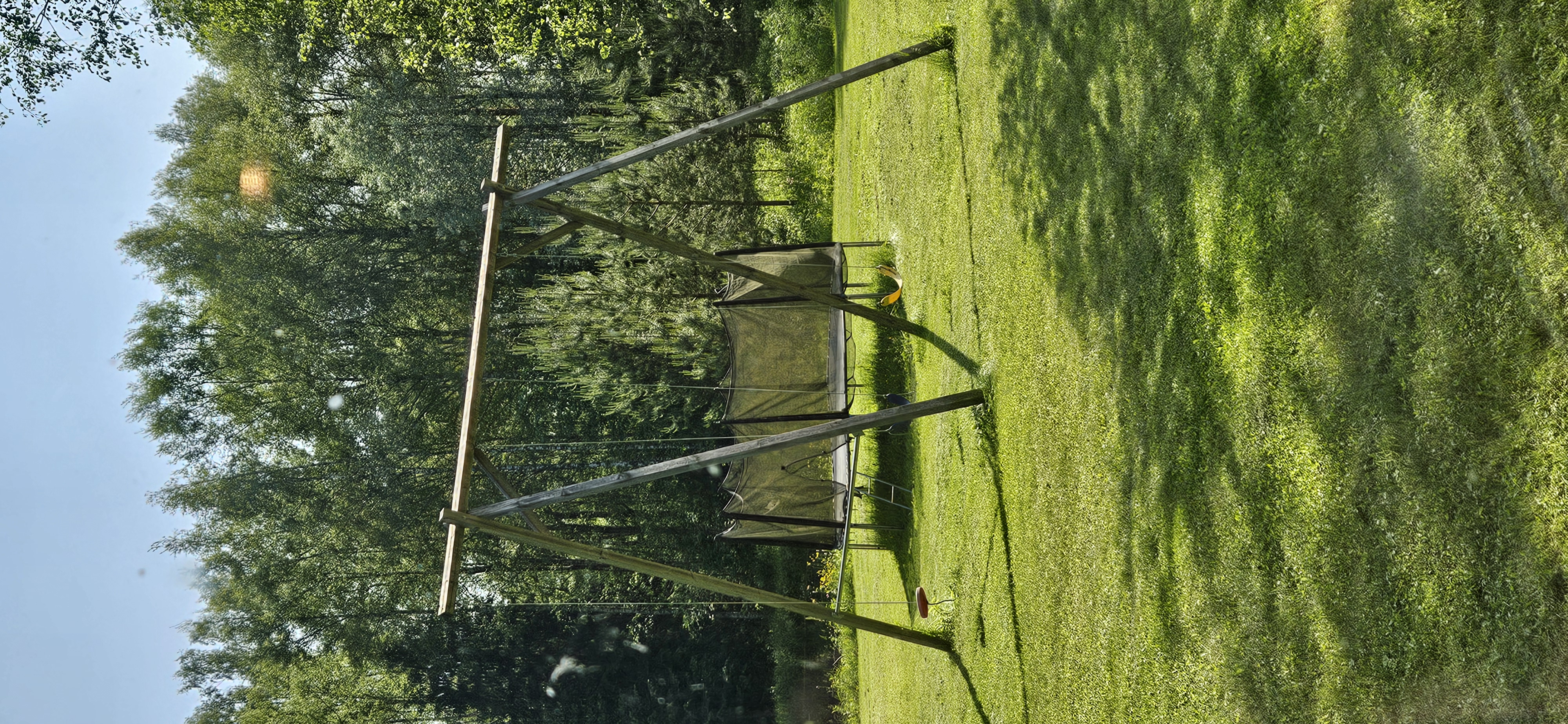

Ma tegin oma lastele sellise, 95mm immutatust
Mälujärgi on kõik prussid kuuesed.
Otsad siis betooni sees mingi 50cm
Kolme kõrvui kiikumas ei näeks, kui just põlvede nõtkutamist ei ole plaanis teha
Lapsed hetkel 70+kg ja katki pole kahe all prõksanud.

Hiid kirjutas: 15 Juun 2025, 15:57 Otsad siis betooni sees mingi 50cm
Palun kirjelda lähemalt, mis moodi sa kiigele vundamenti tegid? 50cm sügavune betoontoru, mille külge panid postijalaga prussi või mingi teine lahendus kiige jaoks?

kaevasin augud, mis sellised, nigu õunapuuistutamisel, ala 50-60cm, sama sügavad ka ehk, ja siis betooni täis. Eelnevalt nügisin kiigepuu jalad auku. Postid on betooni sees. Kui nad on ettenähtud maasees kestma, siis kestavad ehk ka betoonis. Nüüdseks mingi8a ehk on, midagi väsima nagu ei hakka veel. Kui läbi mädanevad, siis kas likvideerib või paneb sinna mingid ankrud....
