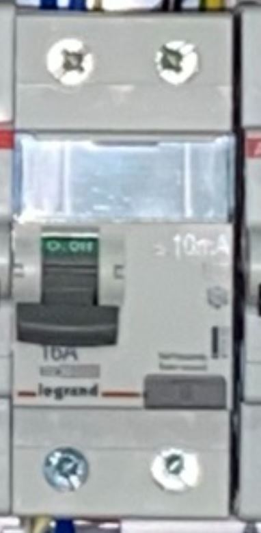

Just äsja nädalavahetusel sain küll ise täitsa tuntava "suraka" 10 mA RCCBO taga olevast valgustusliinist faasi puudutades. Aparaat ei rakendunud... asi vajab uurimist...
Võib-olla siis vooluring tekkis mingil põhjusel ikka läbi N'i, mitte kõrvalt?
Kui ise paigaldasin, siis tuttav andis mingid takistid, testisin nendega lõppunktid üle. RVK nupuga "testimine" ei andvat 100% kindlust, "näpuga" testimist aga ei tahtnud teha :). Kui näiteks N paigaldusel on aps tehtud.
Tööjuures parajad tarkpead koos, mõni hoiatas, et pesumasina taga hakkab mul 10'ne kindlasti välja plõksima. Õnneks midagi sellist pole juhtunud, kui peaks hakkama, eks siis on aeg pesumasin välja vahetada.
