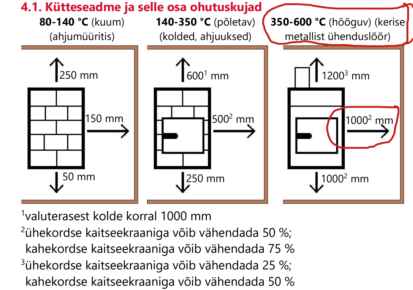

Millisest kehtivast kirjatükist leian selged nõuded pliidiplaadi tuleohutuskujale, (eelkõige horisontaalsuunas)?

Tavalugeja kirjutas: 17 Juun 2024, 07:38 Millisest kehtivast kirjatükist leian selged nõuded pliidiplaadi tuleohutuskujale, (eelkõige horisontaalsuunas)?
“Ehituslike tuleohutusnõuete kokkuvõte” Päästeamet, 2020, lk 23
https://www.rescue.ee/files/2020-09/est ... 9867bcada1

Saad sa vanainimesele täpsustada, mis punkt ja millisel leheküljel?

Lk.23

Seal 4.1 hakkas silma väljend "valuterasest kolde...". Olen näinud valumalmist koldeid, kui terasest, siis aga keevitatud, mitte valuterasest. Kas trükiviga või on siiki ka valuterasest koldeid olemas?

A23 kirjutas: 07 Juul 2024, 01:01 ... Seal 4.1 hakkas silma väljend "valuterasest kolde...". Olen näinud valumalmist koldeid, kui terasest, siis aga keevitatud, mitte valuterasest. Kas trükiviga või on siiki ka valuterasest koldeid olemas?
Kuna erinevate tootjate malmis võib olla süsinikku 2% kuni 4%, siis rauasulami üldnimetusena kasutada sõna teras võib olla vist asjakohane?
Eesti: https://et.wikipedia.org/wiki/Teras
Teras on sulam, mille põhikomponent on raud ning mis muude elementide (väävel, fosfor jne) kõrval sisaldab kuni 2,14% süsinikku.
Kui rauasulamis on üle 2,14% süsinikku, nimetatakse seda malmiks. Malmil ja terasel on oluline erinevus: terast on võimalik plastselt deformeerida, kuid malmil jääkdeformatsioone ei esine, kuna malm puruneb. Süsinikterased on kõige laiemalt kasutatavad sulamid üldse, kuid vastavalt otstarbele on terase koostis erinev. Kristallstruktuuri järgi võib süsiniku ja raua sulam olla tsementiit, austeniit, martensiit või perliit.

Harivat lugemist metallide tehnoloogiast on huvitab lugeda, aga mina küsisin pliidiplaadi ( puupliidi keeduplaadi) ohutuskujat külgsuunas.

See infomaterjal on puudulik, kuna pole juttu materjalidest, mille suhtes kuja määratakse, eelkõige nende süttimistemperatuurist. Eeldada võiks puitu, kuid see pidanuks olema ka kirjas.
Sa saad ju 1 pliiti kuumaks kütta ja temperatruurid näiteks 5 h pärast ära kaardistada.
Võrdluseks näide Harvia elektrikeris puitseinal. Keris seinast 2 cm, kerise sees 2x ekraanid (seadme korpused), sees TEN-ide temperatuur ligi 1000 C (hõõguvpunased). Peal graniitkivid, ei mingit probleemi, puidul pole pruuni varjunditki. Käega katsudes laudis külgedel nii 50 C, kerise kohal 100 C. Puidu süttimistemperatuur ligi 280 C.

Tänan igasugu soovituste eest, aga kui kaugel võib olla põlevmaterjalist sein, näiteks puisein pliidi keeduplaadist horisontaalsuunal?
Mul ei ole abi vaja, küsin seaduse tõlgendust.
