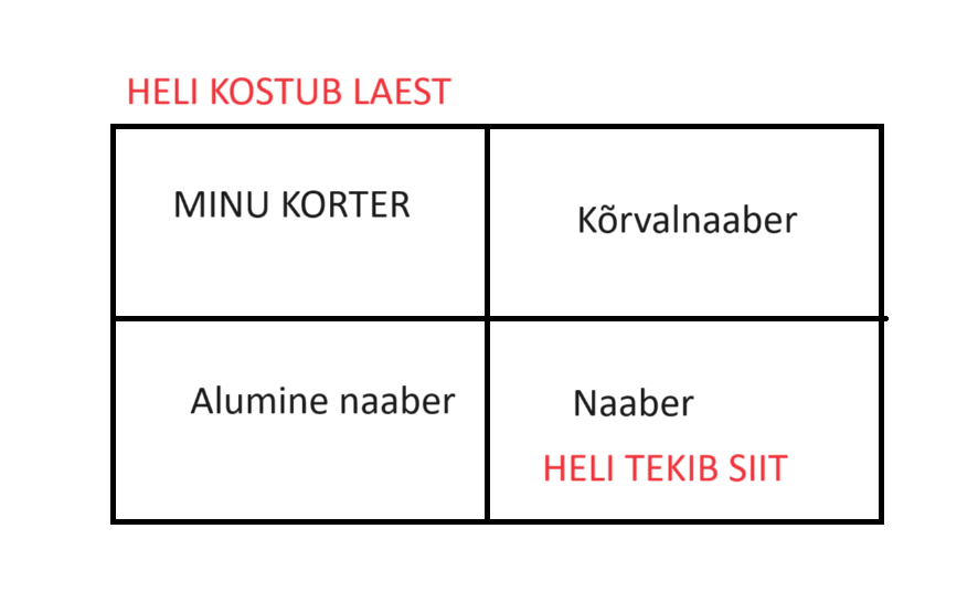

Tere, elan paneelmajas ja on müraprobleemid. Enamasti on tegu jooksmise, pallimängimise ja karjumisega laste poolt. Heli tuleb tegelikult alt diagonaalist nagu on pildil, aga kostub nagu oleks otse ülemine naaber. Olen proovinud naabritega rääkida, aga see pole vilja kandnud. Teooria on, et tuleb mööda seina ülesse. Kas kuidagi oma parketti liistu alla mingit isolatsiooni panek võiks vilja kanda sellisel juhul?

Müra vähendab amorfne mass (N:liiv). Seega vanad kivimajad olid parema mürasummutusega kuna mass oli palju suurem kui kipskarkassi mass. Kõrgema sagedusega müra saab peegeldada ja natuke kergemini neelata. Selleks on konstruktsiooniga võimalik mängides müra vähendada. N: tehakse nihkega kipskarkassi postid - et müra ei saaks karkassiga üle kanduda, kasutatakse kummipukse jne. Vähesel määral see aitab.
'Ei ole oelmas imematerjali mis on 1 cm paks ja kleebid kuhugi. Konstruktsioonidele sa ligi ei pääse ja neid muuta on üsna kulukas.
Seega vastus on - EI SAA MIDAGI TEHA! (maja ehitades tehti konstruktsioonide ja materjali vale valikuga sind puudutav õnneetu lahendus)
