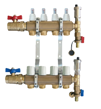

Sellist aretist pole veel näinud. Kas keegi on selle varuosadest kokku pannud? Peaks välja nägema selline.
Sul on seal mõlemad kollektorid ajamipoolsed.
