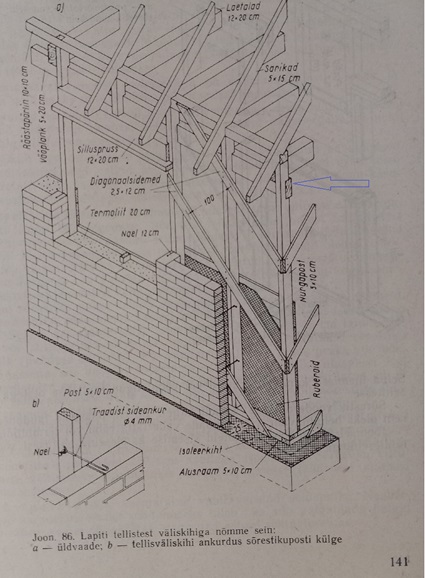

nõmme sein.jpg (90.01 KiB) Vaadatud 5456 korda
Pruss, millest ülaltoodud postituses kõnelesin on pildil tähistatud sinise noolega ja on raamatus nimetatud "vööplank 50x200".
Minu praktikas on esinenud variant, kus 60x120mm karkassipostide välisküljel on olnud tihe diagonaal laudis ja 120 mm kivivoodri ning laudise vahel asub 30...40 mm õhuvahe.
1. korruselistel majadel serviti ehk 65 mm kivivooder. Lapiti ehk 120 mm tellisvooder peaks reeglina olema kõrgematel majadel kui 1 korrus.

Harju sein on seespoolsete piilaritega ja harilikult väljast krohvitud, kuna ladu ei jää väljast korrapärane. Nõmme seinal kannab ainult karkass, vooder võib olla serviti ka 2-korruselistel. Vooder on ainult ankurdatud karkassi külge ja ise ei kanna midagi. Harju seinal moodustavad piilarid ja postid ühtse terviku ja kannavad koos. Harju seina pilti ei ole käepärast, aga hea tahtmise korral peaks selle leidma. Veski tundis seda seinatüüpi ka. Nõmme sein oli odavam ehitada, ilusam ja ka soojapidavam (selle aja normide järgi). Vuugi pildil on hästi näha - voodri ja karkassi vahel on vahe Nõmme seinal, puutub karkassiga kokku ainult avade kohalt. Naelad ankurdavad voodri karkassi külge. Harju seinal on karkass vastu voodrit+piilarid ("tellistest poolpostid").

Lisan oma eelpostitatud pildile korrektsuse mõttes juurde, et see on maha pildistatud sellest samast ehitusguru "Coolhouse" poolt tähelepanu juhitud 1969 aasta Arvo Veski raamatust: "Individuaalelamute ehitamine".
