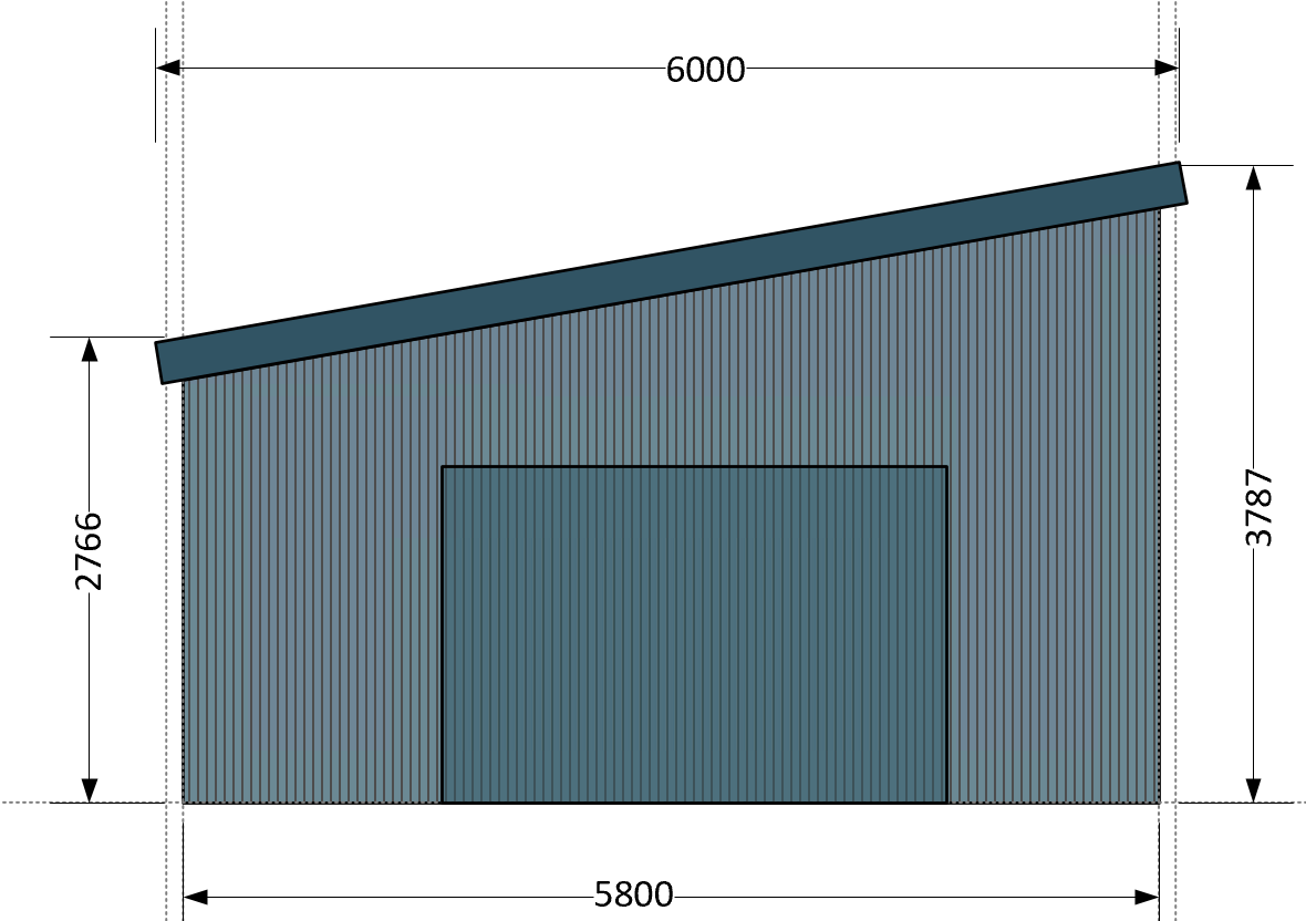

Plaan ehitada umbes selline paadikuur.
Ilma kütteta, puitsõrestik, 60m2.
Pinnas on savikas ja pinnavesi kohati väga kõrge (-20 cm).
Kännud vaja ka juurida, ehk keeran pinnase segamini.
Oma talupojamõistusega teeksin nii:
- koorin pinnase, umbes 20-30 cm
- täidan kruusaga
- panen 10 cm peno.
- valan 8 cm plaadi, sisse paneks 6mm armatuurvõrgu.
Minu põhimure on külmakerke oht, aga kas keegi suudab miskit paremat välja pakkuda?
Kas kellegil on kogemust sellise abihoone vundamendi külmakergetega?

Millegi pärast tundub, et 2m kõrgusest uksest ei mahu sisse ilma tekiehitusi eemaldamata, normaalse kõrgusega kärul olev paat?
