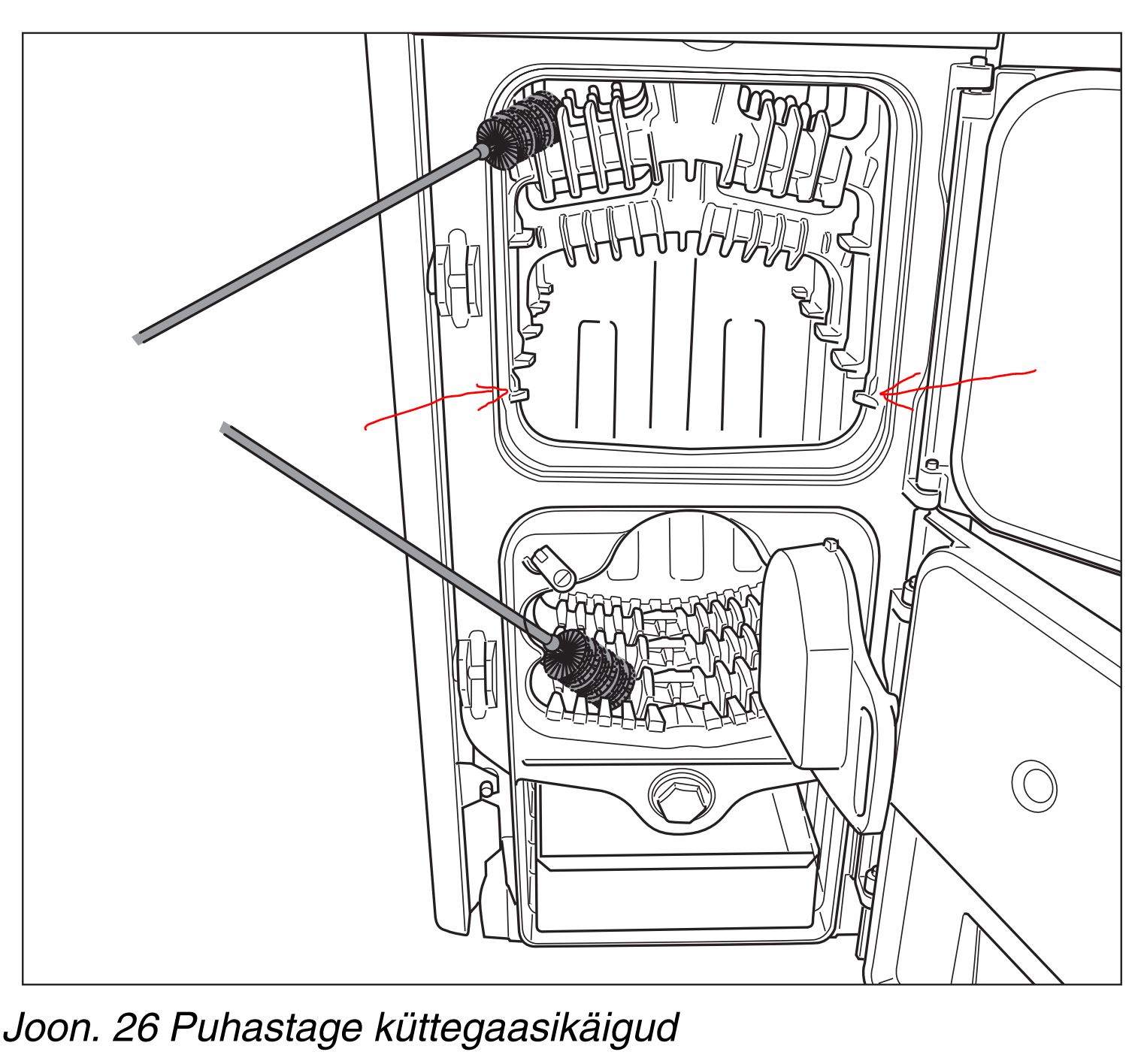

Keegi Viadruse plaatidest pilti ei viitsi teha? Need tulid katlaga kaasa?
Minu majal pärandina kaasas Buderuse malmkatel, sellel küll mingeid lisaplaate pole ja netist midagi ei leia. Ribide külgedel on ühed nupud valatud, kuhu nagu saaks plaadi peale panna. Võiks katsetada teha sinna midagi, kui sellest mingit kasu on.
Pilt Buderus Logana G211 ukseaugust:
Viimati muutis Walterscheid, 29 Aug 2022, 21:41, muudetud 1 kord kokku.

See Buderuse joonis on visuaalselt identne Dakon FB seeriaga (nt FB 32D, mida ise kasutan). Dakonile sai näiteks Toru-Jüri poest tellida varuosasid (nt uut tuhapanni). Tasub uurimist, äkki nende kaudu võimalik lisaplaadid tellida.
Mul need vaheplaadid olemas (joonisel noolega märgitud kohtades), kokku 4 tk ning 20 kW pelletipõletiga (PellX) on suitsugaasid puhastatud katlaga 180 kraadi ümber.

les kirjutas: 29 Aug 2022, 20:49 See Buderuse joonis on visuaalselt identne Dakon FB seeriaga (nt FB 32D, mida ise kasutan). Dakonile sai näiteks Toru-Jüri poest tellida varuosasid (nt uut tuhapanni). Tasub uurimist, äkki nende kaudu võimalik lisaplaadid tellida.
Kas saad sellest plaadist pildid teha? Püüdsin googeldada, et mis moodi välja näevad, kuid paraku ei leia.
Mul omal Dakon FB 32 kasutuses ja hakkas huvitama lisaplaadi võimalus

mik66 kirjutas: 31 Aug 2022, 09:00
Mõned pildid Dakon FB32D nn vaheplaadist - kokku neid kasutusel 4 tk:
https://www.dropbox.com/s/nlxpe770u01t1s9/FB32D_01.jpg
https://www.dropbox.com/s/2foinofvz1pkif3/FB32D_02.jpg
https://www.dropbox.com/s/8xmufuzthlk7mqs/FB32D_03.jpg
