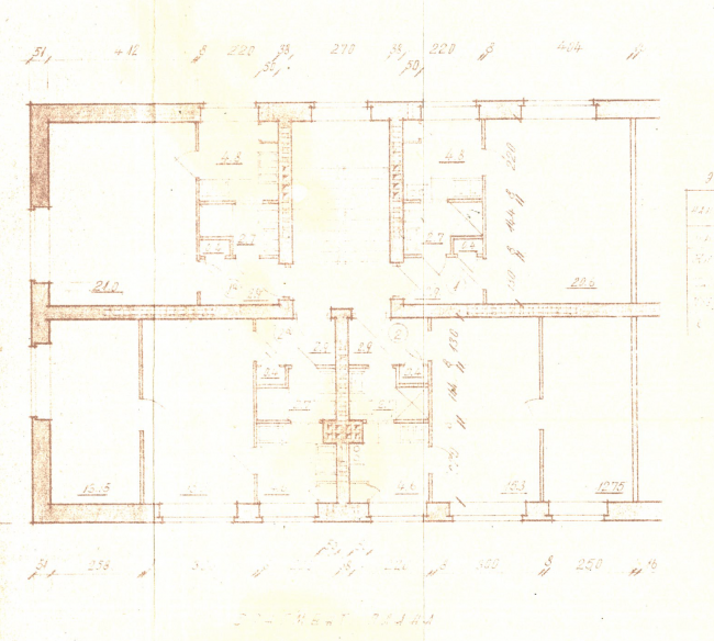

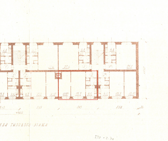

Soetasin hiljuti korteri vanemas telliskivimajas (1960) ning sooviks teha seal väikest värskenduskuuri. Selle käigus sooviks luua veidi avarust juurde eemaldades suure toa ja köögi vahelise seina ning suure toa ja koridori vahelise seina.
Kas plaanidele toetudes on võimalik siseseinte kandvust määrata? Korteri siseseinad ise on umbes 10cm paksusega tuhaplokkidest.

Ei pruugi küll kandvad seinad olla, aga lisavad majale jäikust. Ei oleks üldsegi hea kui kõik omanikud oma korterist siseseinad eemaldaks.

Siin projektis on nee peenikesed joonega seinad mittekandvad ja põhimõtteliselt võid eemaldada. Kuid jämedaid ära puudu, nendega saab kohe peale lennata kui ilma projektita muudatusi teed.

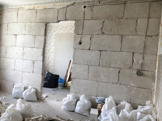

Olen nüüdseks saanud tuhaplokist siseseinad suurelt jaolt krohvist (5-20mm kihina) vabaks. Krohv oli suuremas osas seina küljest eraldunud ning tuli enamasti tapeediga koos maha.
- Üks siseseinadest
Nagu ka pildilt näha on elutoa ja magamistoa sein üsna kehva kvaliteediga laotud. Võimalusel sooviksin seda seina säilitada, kuna pole selle asukohta plaanis muuta. Mulle isiklikult tundub, et materjali ja heliisolatsiooni osas on tuhaplokk parem variant, kui tänapäevane küprokseina lahendus.
Mõtlesin, et küsin siit foorumist, ehk on keegi sarnase olukorraga silmitsi seisnud. Kas sellest võib juba kasu olla, kui lahtine segu kivide vahelt eemaldada ning see uuega asendada?
Ehk oskab keegi soovitusi anda, mis sellise seinaga kõige targem teha oleks, et sellele stabiilsust/tugevust lisada?

....mina soovitaks ikkagi selle jama sealt eemaldada ja asemele 66mm karkass ja 4x kips, saad sirge seina, kuhu ka hea uued kaablid ja viimlistus teha. Helipidavustabelid erinevate materjalide kohta on netis olemas.
