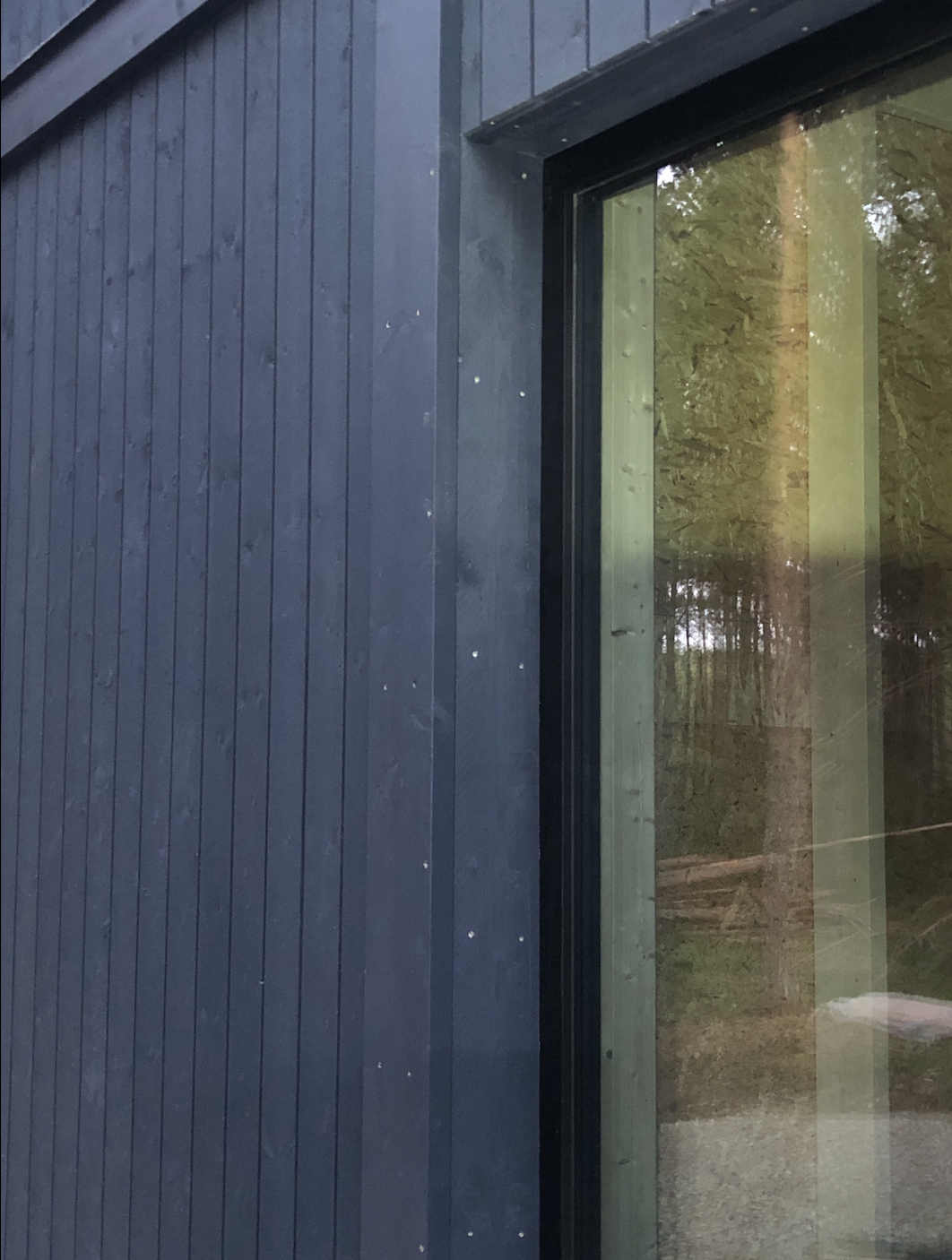

Välisviimistluses on tehtud kahest 45x195 prussist fake-post, mis peaks välja nägema nagu liimpuit-post.
Prussid on kruviga omavahel kokku lastud, aga vuuk on näha.
Värvitud täiskatva värviga.
Tahaks vuugi kinni pahteldada ja siis uuesti üle värvida.
Millega võiks seda välitingimustes pahteldada?

Väikeses koguses autopahtlid. Võibolla ikka miski muu

Kas pahtel on üldse piisavalt elastne asi sinna… Ma paneks mingi hermeetiku.

Oli sama probleem (tõsi küll läbivad oksaaugud voodrilauas) ning katsetatud sai seda: https://thermix.ee/tooted/thermo-filler-termopahtel/ Täitsa toimis :-) ja eks aeg näitab...

Palju see päikest saab, ilmakaared? Kui kaua olnud on?

Kas tavaline akrüül ei kestaks välitingimustes värvi all?

Voodrilaud pole veel seinaski :-( Analoogtoote tutvustuses on väidetud UV kindlust... https://meritreid.ee/knot-filler-2/ Eks näis kas oli ämber või bingo :-)

Sisetingimustes on autopahtliga saadud suuremaid pragusid kinni teha ja toimib, kuid välistingimustes? Puit väljas mängib tunduvalt rohkem ja võib ikkagi prao sisse tõmmata. Kunagi oli ülevärvitav liimhermeetik nagu Golfog, kuid seda vist enam ei toodeta ja on mingi muu ollus. Leidsin Golfogile asenduse Killto toodangust ja selleks on MASA. https://www.kiilto.ee/toote/kiilto-masa ... endusmass/ Välitingimustes ei ole proovinud, kuid sees on efekt sama, mis oli Golfogil. Päris palju on olnud tellijaid, kelledele ei meeldi sõna "liist" ja siis on ukse ümbrused tehtud Masa-ga. Kahele poole pragu teip ette, lased ollust täis, väikse plastist või kummist labidakesega pinnaga tasa ja teip kohe maha. Järgmine päev kannatab värvimist. Idee ja tootejuhendi järgi peaks ka väljas toimima. Mahukahanemine on suht olematu.
Tegelikult peaks Golfogi müügis olema veel Karl Bilderis(endise nimega Värvikeskus).

Tänud Urmas, hakkab tulema, kui Colfogi ei leia, siis proovin selle MASA ära.

Sellise sa vaevalt leiad. Otsi "Golvfog" ! Golv-põrand, fog-vuuk rootsi k.

Sul on õigus, minu viga. :blush: Lisan veel, et see Golvfog oli vist Casco toode.
