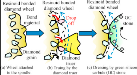

Olen ise ka vahepeal selles osas targemaks saanud.
Põhimõtteliselt on tegemist kaheastmelise töötlusega.
Truing on tõlgitav kui rihtimine. Joonisel b on kollasega vastavalt rihtimisabinõu või -luisk.
Dressing on tõlgitav kui lihvketta teritus. Joonisel c on siis rohelisega teritusabinõu või-ketas.
Selle kohta on TTÜ teadlastel (Priit Kulu, Jakob Kübarsepp, Andres Laansoo, Renno Veinthal) välja antud ka Materjalitehnika II digiraamat
https://digikogu.taltech.ee/en/Download ... 2f31fbd153
Lk-d 378…379
