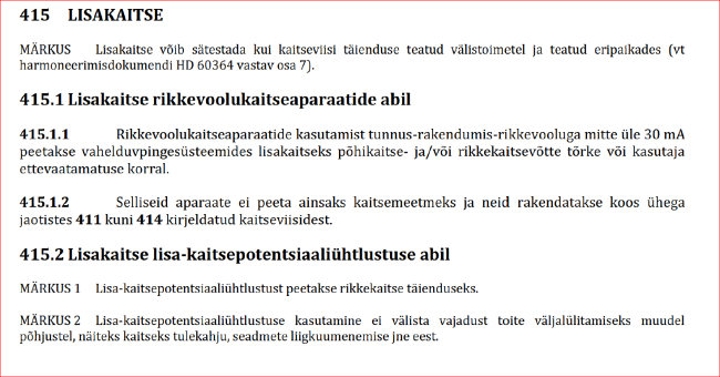

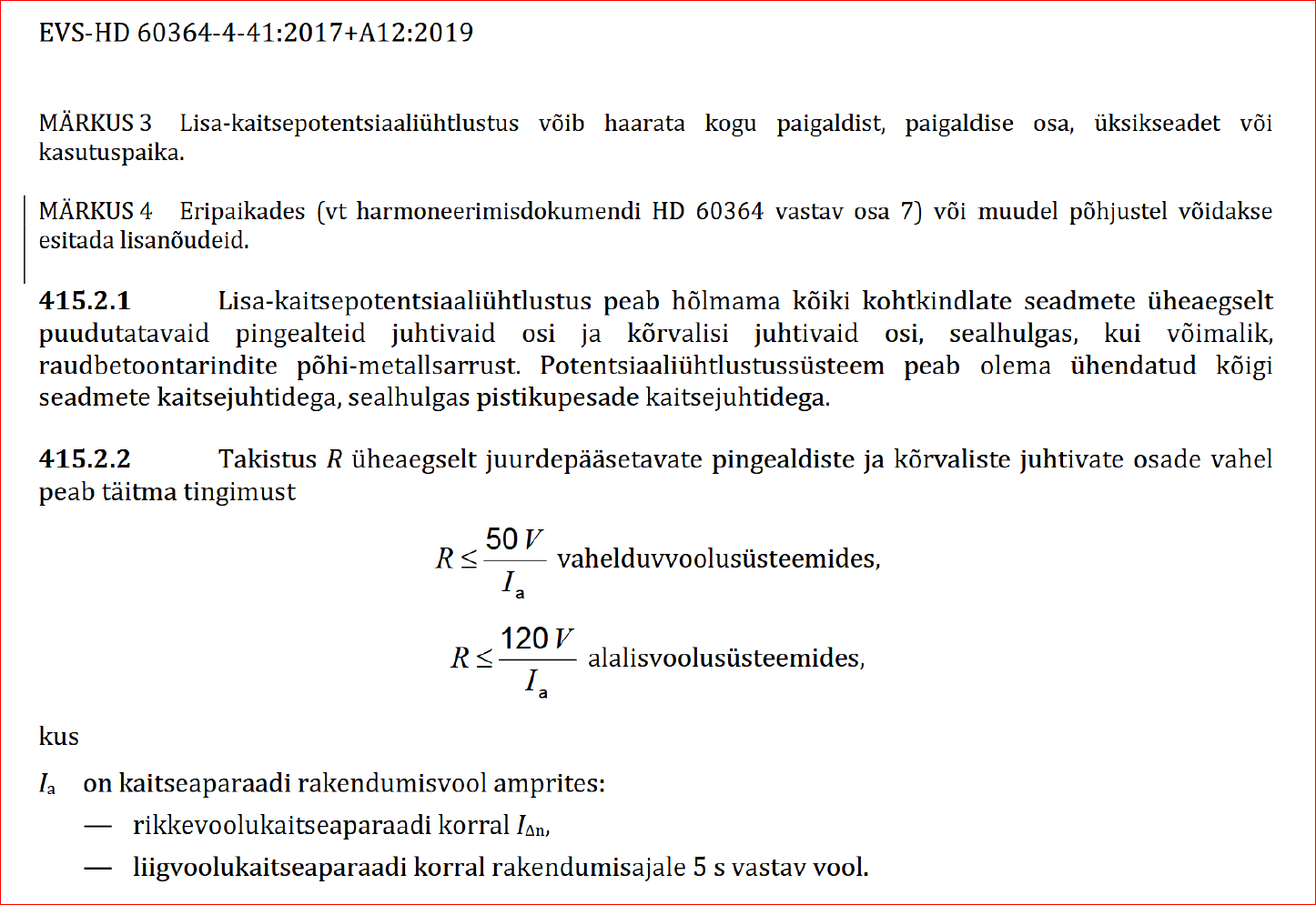

Mul tekkis 1 kontrolliva kodanikuga diskussioon, kus ta väitis, et (lisa)kaitsepotentsiaaliühtlustusega tuleb köögis hõlmata roostevaba kraanikauss, segisti, gaaasipliidile minev gaasitoru (5m plastiga kaetud vaske). Veetorud on kas plastist või nn alupexist. Viitas standardile 60364-4-41:2017 ja selle sättele 415.2.1.
Arvamused?
Viited sellest standardiosast:
Arvamused?

Kas selles standardis veidi "villast" sees pole? Potentsiaaliühtlustus ja kaitsemaandus pole samad asajd, kuigi toimivad osaliselt kattuvalt. Siin aga justkui oleks sama asi...
Kaitsemaanused lähevad PE latile, pot ühtlustus aga peaks ühendama seadmeid otse omavahel.
Lisaks, kui seda R'i RVK versioonis arvutada, saab väga veidra tulemuse.

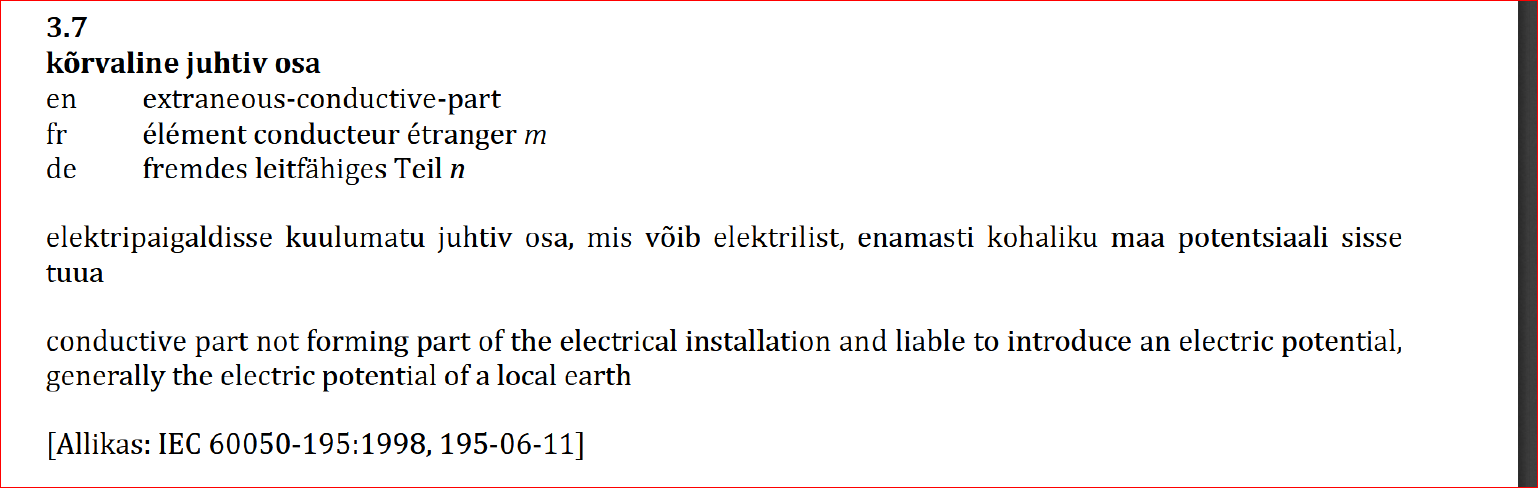

Gaasitorule ma keerasin kollarohelise külge ja selle võib ära unustada, kuigi torudele PÜ külgekeeramine formaalselt tuleks kooskõlastada võrguvaldajatega. Põhiküsimus on köögi segisti ja kraanikausiga. 60634 eriosa 701 (vanni- ja dussiruumid) kööki ju ei laiene. Basseinid ja purskkaevud samuti mite. Vähemal seni, kui pole uputust. Igaks juhuks kõrvalise juhtiva osa definitsioon:
Seal on selgelt öeldud, et võib teist potentsiaali "sisse tuua". Kas plasttorudega (kas alupex on ikka plasttoru?) köögis ühendatud segisti ja kipsplaadile kinnitatud kraanikauss seda võivad? Väheusutav. Lisaks on nad omavahel kokku ühendatud (segisti on kraanikausi küljes).
