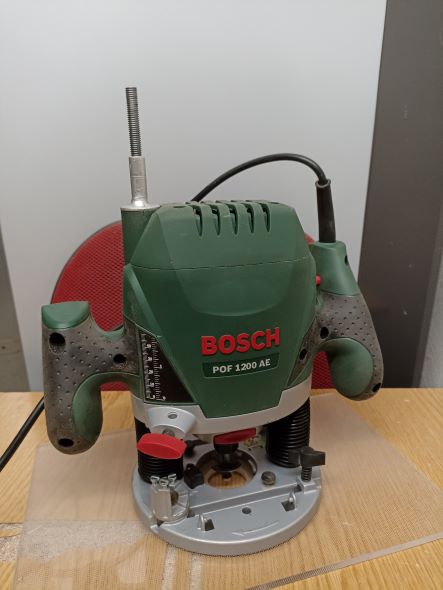

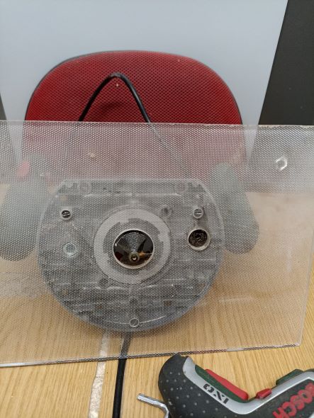

Kuna Tritoni ülafreesiga läks nii nagu läks, sest välismaalt enam ei reageeritud, siis ostsin Bosch POF 1200 AE. Olen tundide kaupa vahtinud juutuubi videosid, et kuidas oleks kõige lihtsam teha lauavariandi puhul just kõrguse reguleerimine. Sellega sain hakkama. Idee võtsin sellest videost https://www.youtube.com/watch?v=SCcdRaS ... keInGarage , kuigi tegin reguleerimise enda jaoks lihtsamaks(tal oli liiga keeruline ja palju jubinaid). Videos on erineva diameetriga terade jaoks ta teinud vahetatavad rõngad ja mind huvitaks, et kui oluline see on. Käes variandina kasutamise korral on tallas 52mm auk ja ei mingeid vahetavaid rõngaid. Ohutuse pärast, et sõrmeotsad jääksid alles?

Mul tuleb kindlasti ka puruimeja otsik. Ehk peaksin ikkagi oma isendile organiseerima ka nn adapterrõngad?
Paar pilti kah, ehkki asi veel päris lõpetamata. Kiirem üles-alla reguleerimine käib pihuakukruvikaga, täppisreguleerimine kuuskantvändaga.

Eks see sõltub ka sellest kui suuri detaile freesist läbi lased. Pikemat juppi (isegi peenikest liistu) sinna kinni lükata üsnagi keeruline olenemata augu läbimõõdust. Kuid pisema jupi freesimisel mängib see ilmselgelt suuremat rolli.

Suts veel ootan enne tugitalla pleksiklaasi sisse suurema augu ja adapterrõngaste tegemist. Eks pean "aaretekonteineris" käima sorimas, et kas sinna on toodud just vanemat tüüpi arvutiekraane, sest osade nende sees on 8mm pleksiklaas. ;) Ühe, kah vanemate tüüpi ekraani lõhkusin lahti ja seal oli üllatuseks kõigest 2mm pleksiklaas.
Kas ainult mulle tundub, et ekraanide sees olev pleksiklaas on painutades jäigem(kvaliteetsem) kui poes tahvlitena müüdav?

Tee mitu talda

Ei saanud aru selle soovituse efektist ega mõtekusest? :scratch: Arvan, et hilisemal kasutusel on mul lihtsam kaks adapteri kruvi lahti kruvida ja adapter ära vahetada, selmet kolme kruvi, millega kinnitub frees suure talla külge ja lisaks neli kruvi, millega kinnitub suur tald laua külge. Lisaks saan rõngasadaptereid lauapeal vahetada ega peal midagi välja kangutama. Või olen su mõttest väga valesti aru saanud?

Ja muidugi, veel lihtsam oleks tald kinnitada tasapinnast madalamale , tekitada faas ja adapter lihtsalt sinna avasse lapiti lükata ning faas hoiab seda paigas ilma kruvideta.
Kuidas kergem , nõnna teegi

Oled kindel, et hoiab faas hoiab rõngast paigal ilma kruvideta? Kui suur tald on 8mm paksusest pleksist, tehes rõngad 6mm pleksist, oleks piisav, et 2mm jääb rõngaid hoidma.

See ei pea olema rõngas ja faas ei pea olema all, faas võib hoida kinni ka kandilist adaptrit mille lükkad nö sahtlisse, või alati olla ka lisakruviga kinnitatud ühelt poolt kus faasi ei ole ja mida kasutadki jupi lisamiseks

Aaa, et kandlise adapteri ühes servas on faas ja teise serva keeran igaks juhuks kruviga kinni. Mõte väärib kaalumist, sest kandilist on lihtsam teha.
