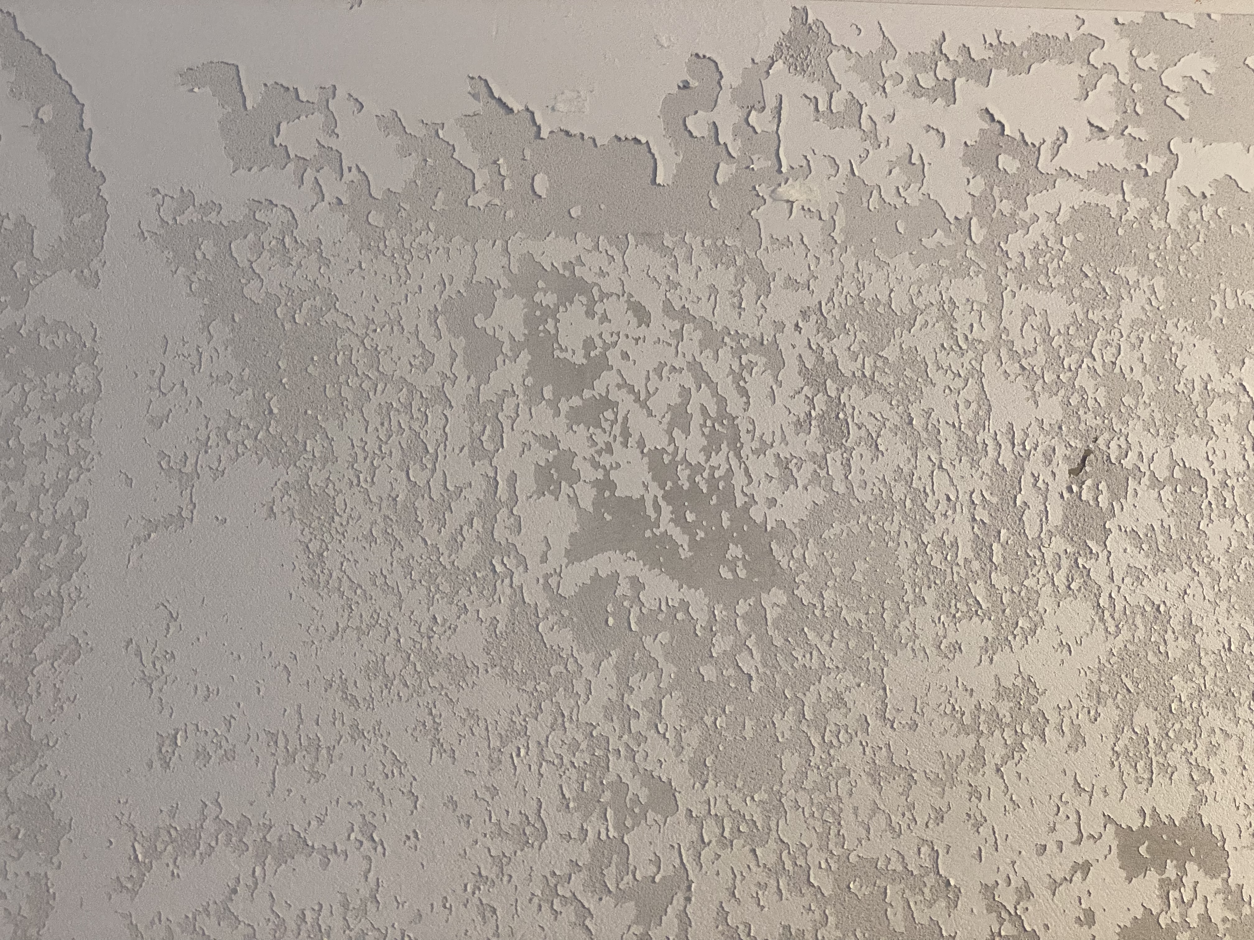

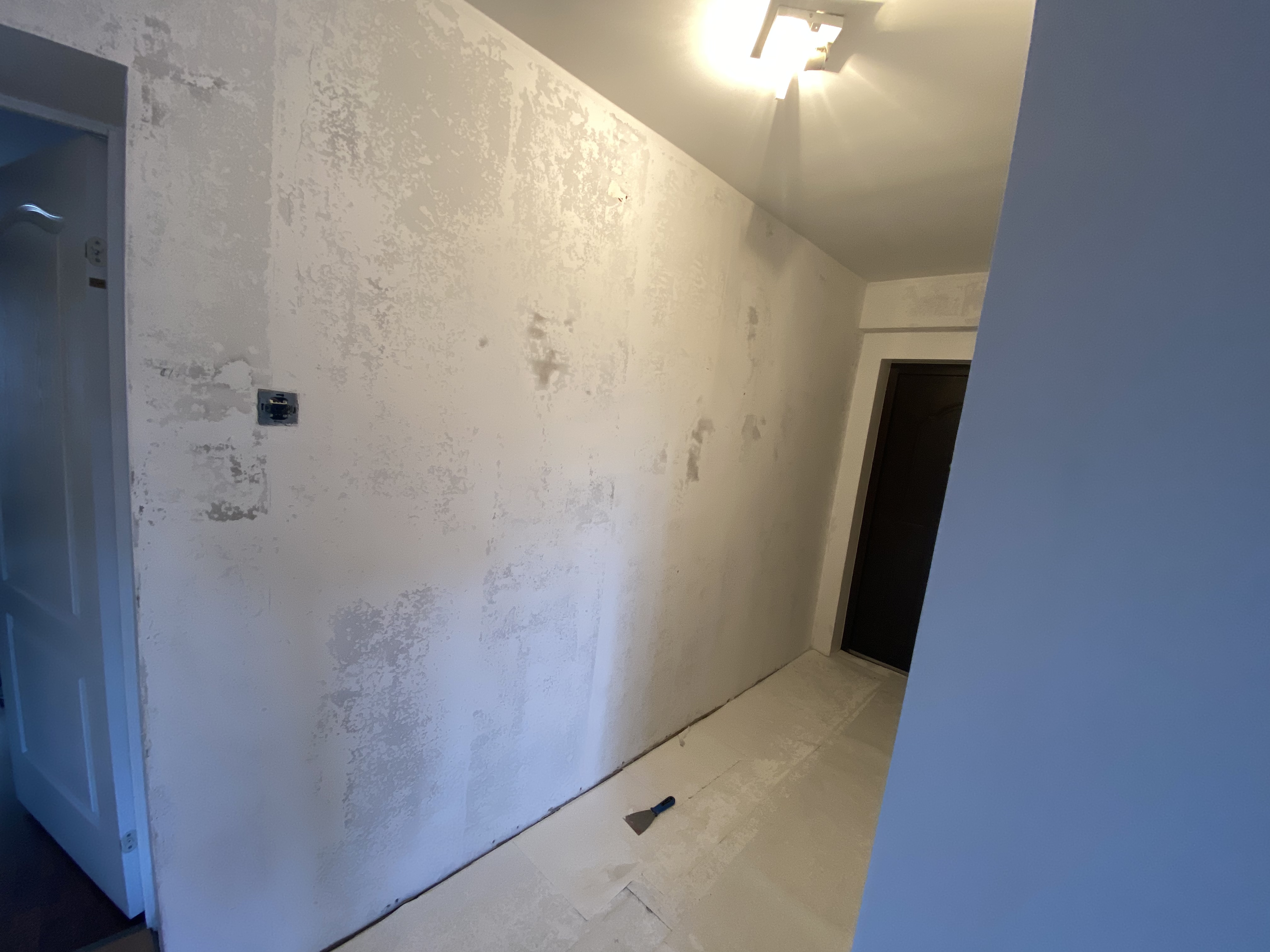

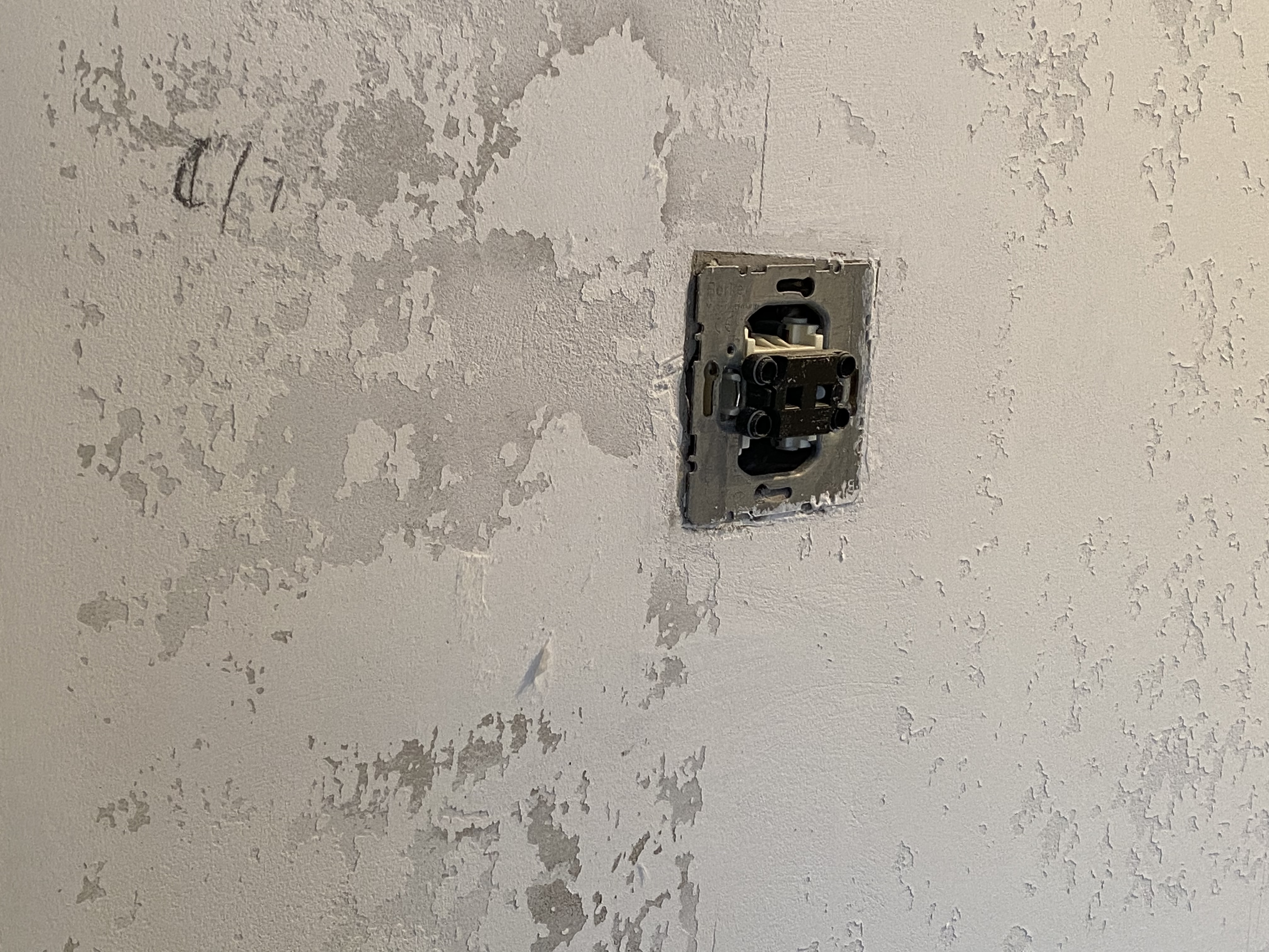

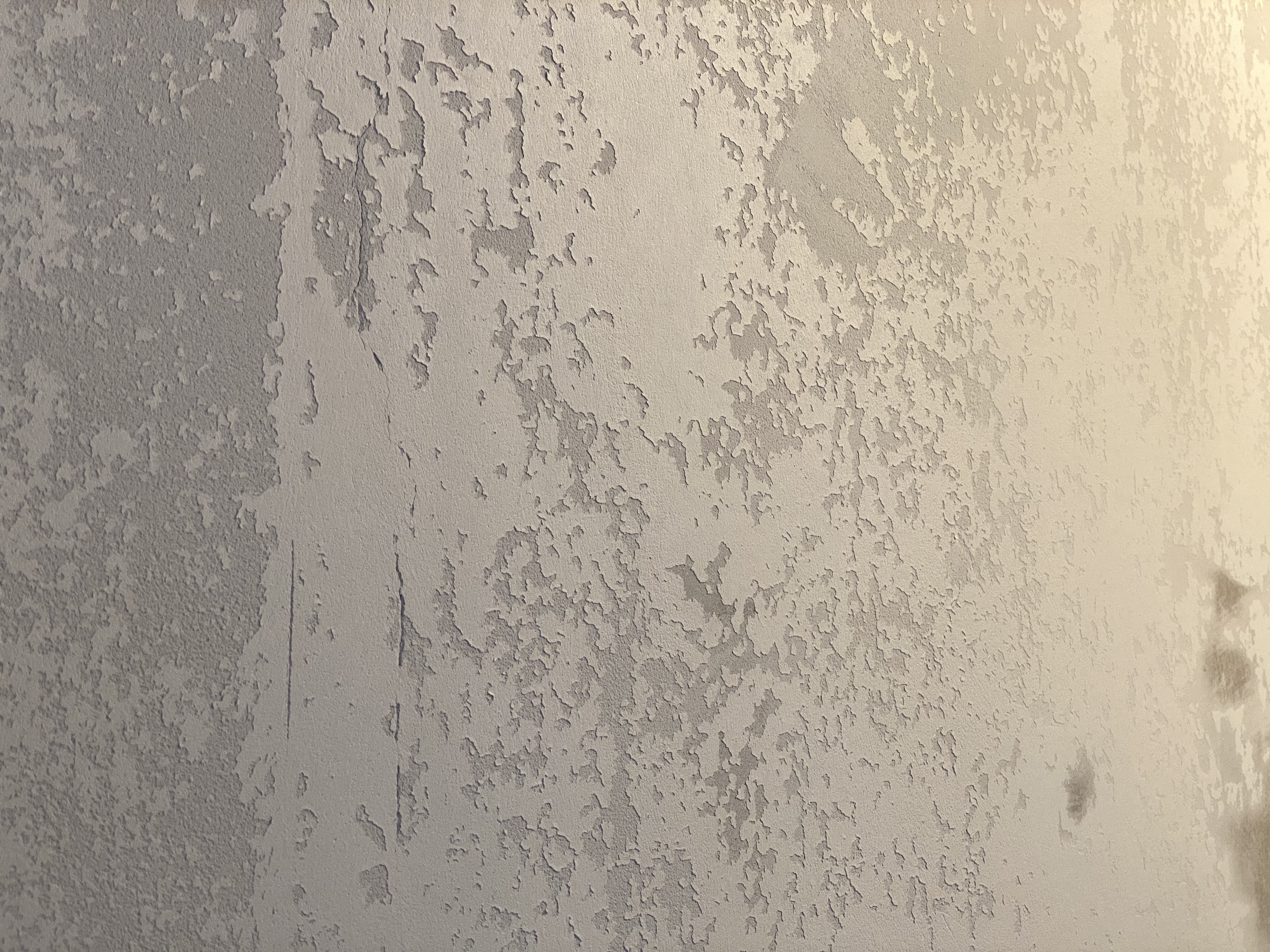

Paneelmaja korteris käimas värskendus ja remont. Vana tapeet, mis ei ole enda paigaltatud, sai maha võetud. Tapeet tuli maha ühes tükis, aga kohati koos all oleva valge pahtliga või krohviga. Täpselt ei tea, millega tegu on. Matt ja suhteliselt kare käega katsudes. Väga õhuke kiht, ent siiski piisavalt reljeefne, et käega katsudes on tunda ebatasasusi. Enamus seinu on betoon, kohati ka kips vaheseintes.
Plaan on seinad üle värvida. Mis oleks siin korrektne viis aluspinna töötlemiseks, et pind saaks ühtlaselt sile ja värv ka pinna peal püsiks?

Kriitvärv?
Üldiselt kõik, mis lahti, see ära.

Võib olla kriitvärv küll. Kiht on nii õhuke, et seda on vist rulliga peale kantud.
Kohati koorub see sõrmega lükates maha, kohati ei tule ka pahtlilabidaga kraapides.
Liivapaberiga alt võimalikult siledaks ja pahtli kiht peale? Ja selle peale omakorda krunt ja siis värv? Või mis?
Või alt siledaks ja krunt kohe peale?
Või siledaks ja paber siis krunt ja siis värv?

Minu arvamus piltidelt vastu vaatava praeguse porno kohta on see, et betoonpind on lihtsalt pahteldatud ja tapeet seina paigaldatud. Kas tapeedi ja pahtli vahel on ka mõni krundikiht, ei oska piltide järgi aimata.
Selle porno saab väga ilusaks ja ei ole hullu midagi. Kõigepealt kratsi pahtlilabida servaga maha niipalju kui tuleb, siis lihvi nii 40 või 60 liivapaberiga üle. Seejärel krundi mõne nakkedispersiooniga, siis pahtelda paar korda, krundi kruntvärviga ja edasi pane juba korralikule aluspinnale viimistluseks mida ise tahad.

Arhiivi mõttes lisan siia, et saigi tehtud retsepti järgi, mida Urmaski soovitas.
Ektsenterlihvijaga 40 ja 60 paberiga suurem osa maha, betooni peale nakkedispersioon ja pahtel.
Seejärel 180se paberiga siledaks, krunt alla ja värv peale.
Täitsa viisakas sai. Kartsin hullemat.
Tänud!
