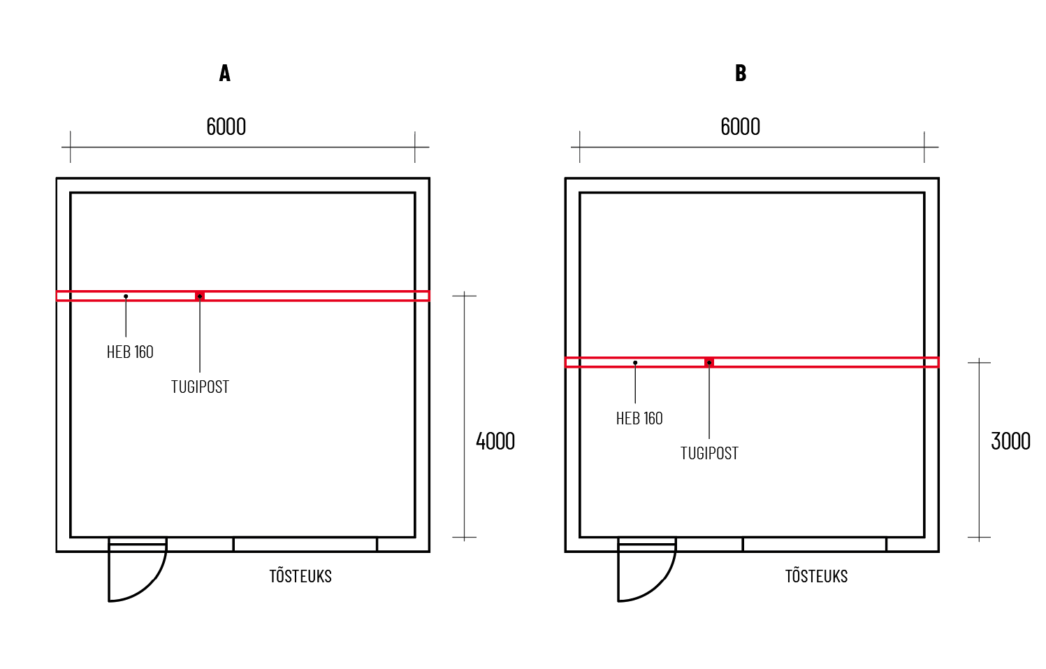

Graaži katus, sille 6.m, põhjaplaan 6x6m. Köetav, rohekatusega, kalle 2-3°. Rohemassi kaal ligikaudu 250kg/m2 (mullakihi paksus 10-15cm). Seinad Bauroc 250 + soojustus. Vaja lahendada katus nii, et konstruktsiooni enda kõrgus oleks võimalikult madal. Soovitavalt 500mm või vähem. Traditsiooniliste fermidega seda ei saavuta, saaks teha positaladega aga see on kulukas. Proovin leida mingit lahendust, kus saaks võimalikult madala katusekonstruktsiooni ilma kulusid üles ajamata.
Üks idee (vt skeemi) on toestada laetalad keskelt või kolmandiku pealt HEB-talale (HEB 14 või 16) aga see toob endaga kaasa muid keerukusi (tala tarne suure sõidukiga, kraana, toetuspatjade betoneerimine ja külmasildade täiendav isoleerimine jms) ning loomulikult post ruumi keskel. Seega prooviks seda algatuseks vältida.
On kellegil muid (töötavaid) ideid või lahendusi pakkuda?

macintosh kirjutas: 07 Okt 2020, 17:18 muid keerukusi (tala tarne suure sõidukiga, kraana)
Khmm.... 6 meetrise tala toob ära tavalise 3 meetrise sõiduauto haagisega (luugid küljest ja tala paned võimalikult palju tiisli peale) ja selle 255kg kaaluva tala saab paika pundi mitte väga kiitsakate meestega.....
Mida ja kui palju panna, nendele küsimustele vastab sulle insener.
Plaan B valad armeeritud betoonplaadi.

Kui tala keskele panna, siis peab jälgima, et tõstukse mootor mahuks ära, sest mootori mehaanikad on standard pikkusega ja 2,3m kõrge ukse juhtlatt koos mootoriga võib olla üle 3m.

Postitas xxx111
Märg muld 15cm on rohkem kui 250kg/m2
Lisaks lumekoormus + katusekonstruktsioonide omakaal
No hindame esialgu nii:
- rohemass 3 x 1,2 = 3,6 kN/m2
- lumi 1,5 x 0,8 x 1,5 = 1,8 kN/m2
- katuse muud kihid 0,5 x1,2 = 0,6 kN/m2
Kokku 6 kN/m2
Ja pakun sellist varianti:
6m jagad kolmeks so sul on 3 ava ja 4 tuge
2 tuge on seinad / juurde on vaja 2 tala - kõik vahed 2m
Tala GL28h 180x360 (kui tahad 180x360 väiksemaks paned tihedamini)
Talad lased teha eeltõusuga katuse omakaalu läbipainde kompenseerimiseks
Seinte peale kinnitad puitprussi nt 100x200 "lapiti"
Nende "puitude" peale paned kandva profiilpleki nt T70 Ruukki - jätkuvtalana
Ja edasi need kihi mis tahad...
Baurocile ei sobi lokaalsed koondatud koormused - so seinad tuleb eraldi kontrollida

Postitas xxx111
kunn24 kirjutas: 08 Okt 2020, 10:52
xxx111 kirjutas: 07 Okt 2020, 21:42 Nende "puitude" peale paned kandva profiilpleki nt T70 Ruukki - jätkuvtalana
Miks Sa paksemat/ kõrgema profiiliga profiilplekki ei pakkunud või neid paaris kihis? Vb olla saanuks talad üldse kokku hoida?
Läbipaine...

Katuslagedes ma ise olen näinud maksimaalseks läbipaindeks pigem ikka 1/200 ehk antud juhul 6m silde puhul max 30mm.
Kui võimalik pane raudbetoon õõnespaneelid ja kogu kandeva konstruktsiooniga on mured murtud. Lisaks ei pea seda totrat posti panema keset garaaži.
Minu soovitus lähtus sellest...
