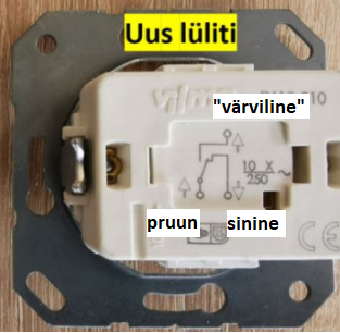

Jättes kõrvale selle, et "värvilise" ehk kolla-rohelise märgistusega soont ei tohi kasutada millekski muuks, kui maanduseks, siis pildilt paistva järgi võiks olla näiteks nii:
Sinine ning "värviline" võivad ka omavahel vahetatud olla. Teise veksli ühendad samamoodi samamoodi. Sellisel juhul süttib lamp siis kui mõlemad lülitid on samas asendis (üleval või all). Aga kui soovid, et lülitid peaksid lambi süttimiseks olema erinevas asendis (üks üleval, teine all), siis vahetad ainult ühel lülitil sinise ja "värvilise" ära.
PS. Tungivalt soovitatav oleks lülitite vahetamisel juhtmetel praegused haljad otsad ära lõigata kuna seal tunduvad olevat varasemast muljumisjäljed sees ning ei ole ka kõige sirgemad just. Soone sobiva pikkuse ning sirguse kontrollimiseks on uuel lülitil see 10mm teksti kõrval pilu. Haljas soon peab sellesse täpselt sobima.

kunn24 kirjutas: 29 Aug 2020, 20:38Eespool pildil on lambile (kaablil kiri: VALGUSTI) minev juhe must, mitte pruun, muidu tundub skeem olema ok.
Ma vaatasin alguses ka, et must aga tundub olevat siiski foto ja valguse probleem (kaabli soon ilmselt keeratud ülespoole, sest on fookusest väljas ka). Kui vaatad rohkem kaabli isolatsiooni poolset otsa, siis on ikka pruunikas. Ja samamoodi on teised pruunid enne Torixit pildil näiliselt mustad.
