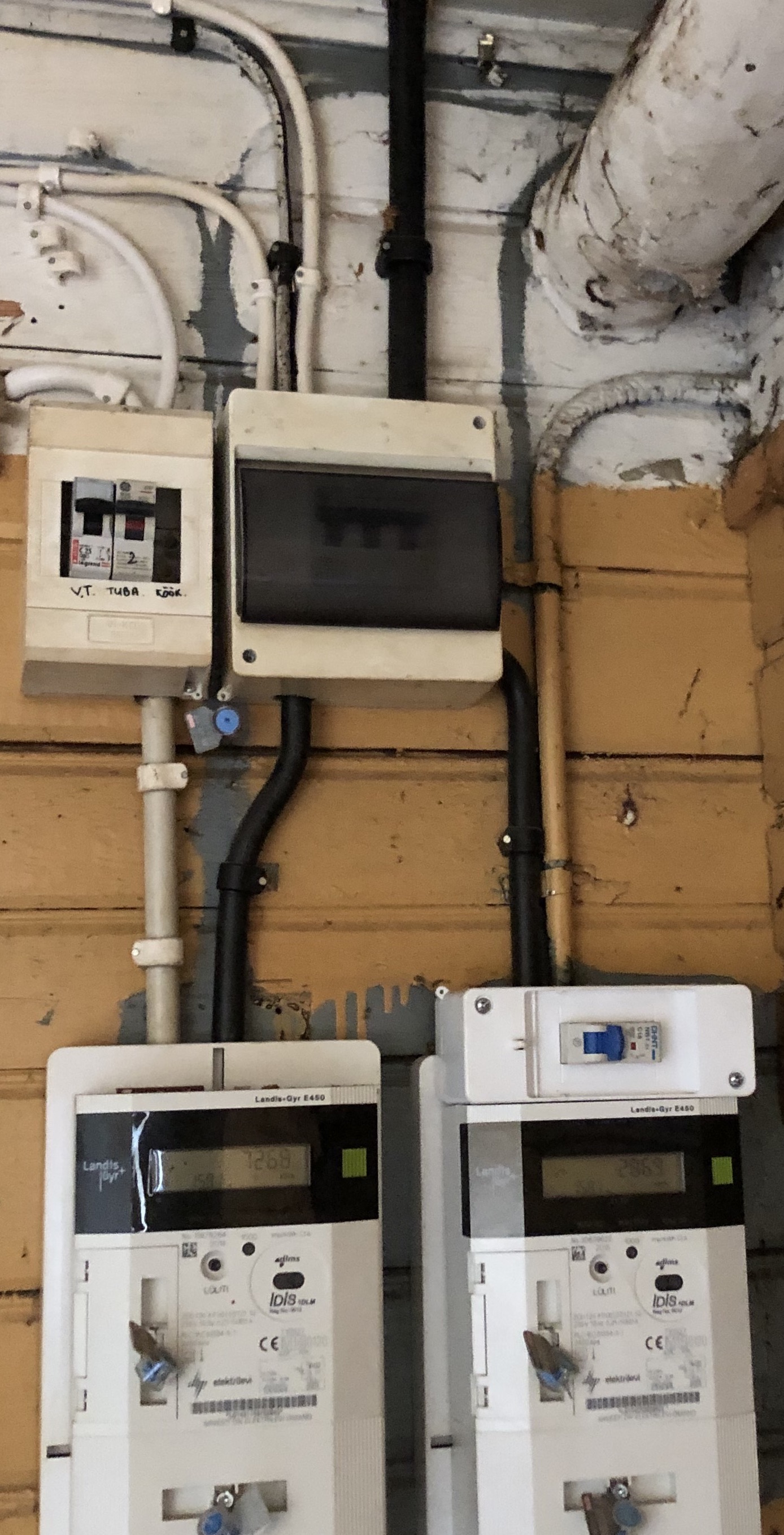

Loodan et keegi siin oskab nõu anda.
Käsil 3 toalise korteri renoveerimine ja tuttav kes elektriasja natuke jagab vaatas kilbi üle, ja hakkas naerma et paigaldatavaid elektritarbijaid minu korteri vool kindlasti välja ei kannata :this:

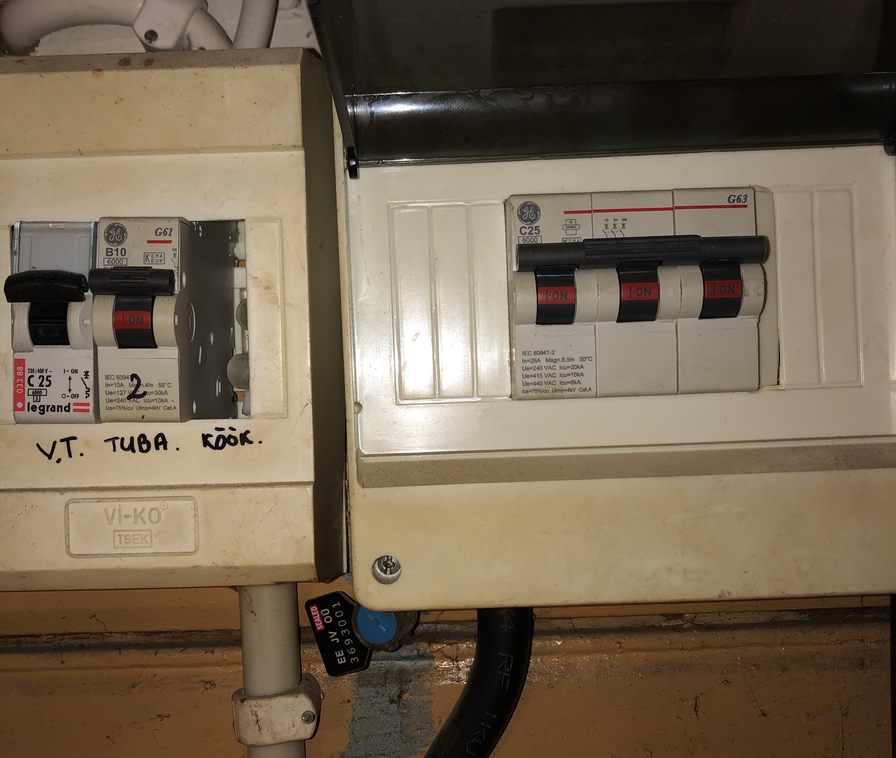

Maja peakaitse on 25A (4 korterit) ja tuttav väidab et majja tuleb 3 faasi, minul aga 1 faas ja 10A (korter 80m2)
Plaanitavad elektritarbijad pesumasin, kuivati, vannitoas põrandaküte, boiler ja võib olla ka elektrikeris (kui sauna plaan käiku läheb), elektripliit, nõudepesumasin.
Kontrollisin Eesti Energiast, nemad aga väidavad et majja tuleb 1 faas.
Asi minu jaoks segane, et millest pihta hakkama peaks et minu süsteem paigaldatavad kodumasinad välja veaks?
Eesti Energia palus esitada avalduse et maja ühendus 3 faasiliseks teha. Olen siit-sealt hinda uurinud ja see pole just odav lõbu, probleem ka selles et üks naabritest keeldub kategooriliselt üldse asja arutamast kuna temal probleeme pole ja pole ka plaani rohkem tarbima hakata.
Kuidas minu süsteemi võimsust siis suurendada?
Kas saan ainult endale A juurde osta või peab hakkama siiski kogu maja liitumist ümber tegema?
Lisan pildi maja peakaitsmest.
Oskab keegi nõu anda?
Ette tänades!

Kui naabrid on sellised, siis telli plommide eemaldus ja enda kaitse tõsta 25A. Kusjuures selle võid lasta ükskõik millisel elektrikul teha, nõuetekohasus on võtmesõna. Kui kolme faasi ei ole, siis unusta keris ära. Ülejäänuga saad 1x25 ilusasti hakkama ja jääb üle ka. Kui nüüd peaks olema, et ongi sinna peakaitsmele ühendatud ainult üks faas, siis hakkab ta ilmselt mingitel hetkedel rakenduma ja teised saavad ka aru, et on vaja kolmele faasile üle minna.

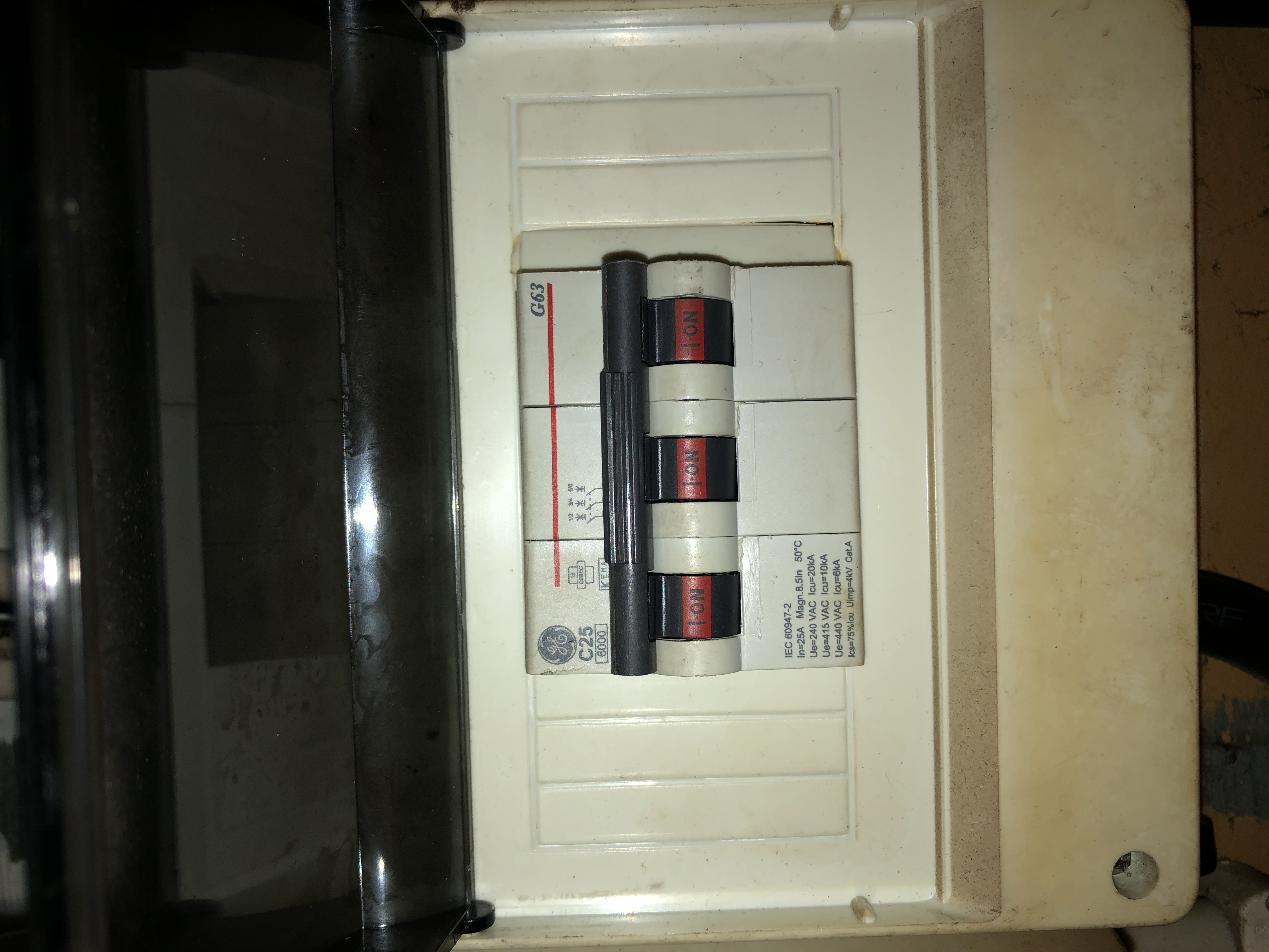

Pildi järgi tuleb majja 3 faasi aga korteritel on 1 faasi. Kas arvesti on 3f või 1f polnud pildil välja võimalik lugeda. Kuna korteritel kaitsed ei kuulu plommimisele siis neid võib suurendada kuid mõistuse piires. Ka on võibolla üleminek korteril 1f->3f kõigest arvesti vahetus ja see arvesti ning PK vahelise juhtme vahetus.
Isenesest kuna sinul king pigistab siis oma korteri arvesti vahetus halvimal juhul 1f->3f maksad loomulikult ise.
Kui nüüd KÜ tasandil sinu tegevus halvendab peakaitset - st. sinu saunaskäik lõpeb kõigile pimedusega siis on õiglane, et PK suurendamise kulud maksad sina.
Ühistu tasandil peate KÜ koosolekul kompromissile jõudma, üldlevinud reegel on tõesti nii, et kui teised on rahul siis maksab asja eest see kes pole rahul.

Tänan vastuse eest! Lisan pildi arvestist lähemalt, saab ehk selguse kas siis on 3f või ei...
Sellega olen arvestanud et omad kulud ikka ise kannan, võimalusel sooviks aga vältida olukorda et naabritega maid jälle jagada

Eelnevalt teiste poolt vastati, et lihtsalt oma KL suurendades saab kogu muu kompoti kenasti ühele poole - sellega sa tavajuhtudel ei tee teistele jama ega midagi.
Teoorias koos kerisega saaksite ehk 3f KL-ga hakkama - seejuures tuleb faaside koormusi õieti hinnata - peaks välja mängima. Kuni 4kW keris, prioriteedirelee ja ise mitte midagi muud ei tarbi (pesu ei pese, pliiti ei kasuta) saab veel 1f hakkama. Seega on võimalik isegi lahendus 1f korral!

Ja kas need C25 ja B10 on mõlemad teemaalgataja automaadid? et siis tegelikult on teemaalgatajal juba 1 faas 25 amprit kasutusel?
Mõned prioriteedireleed ja päris palju annab ära teha... kerist just ei julge lubada...
25 A x 230 V = 5750 W.
