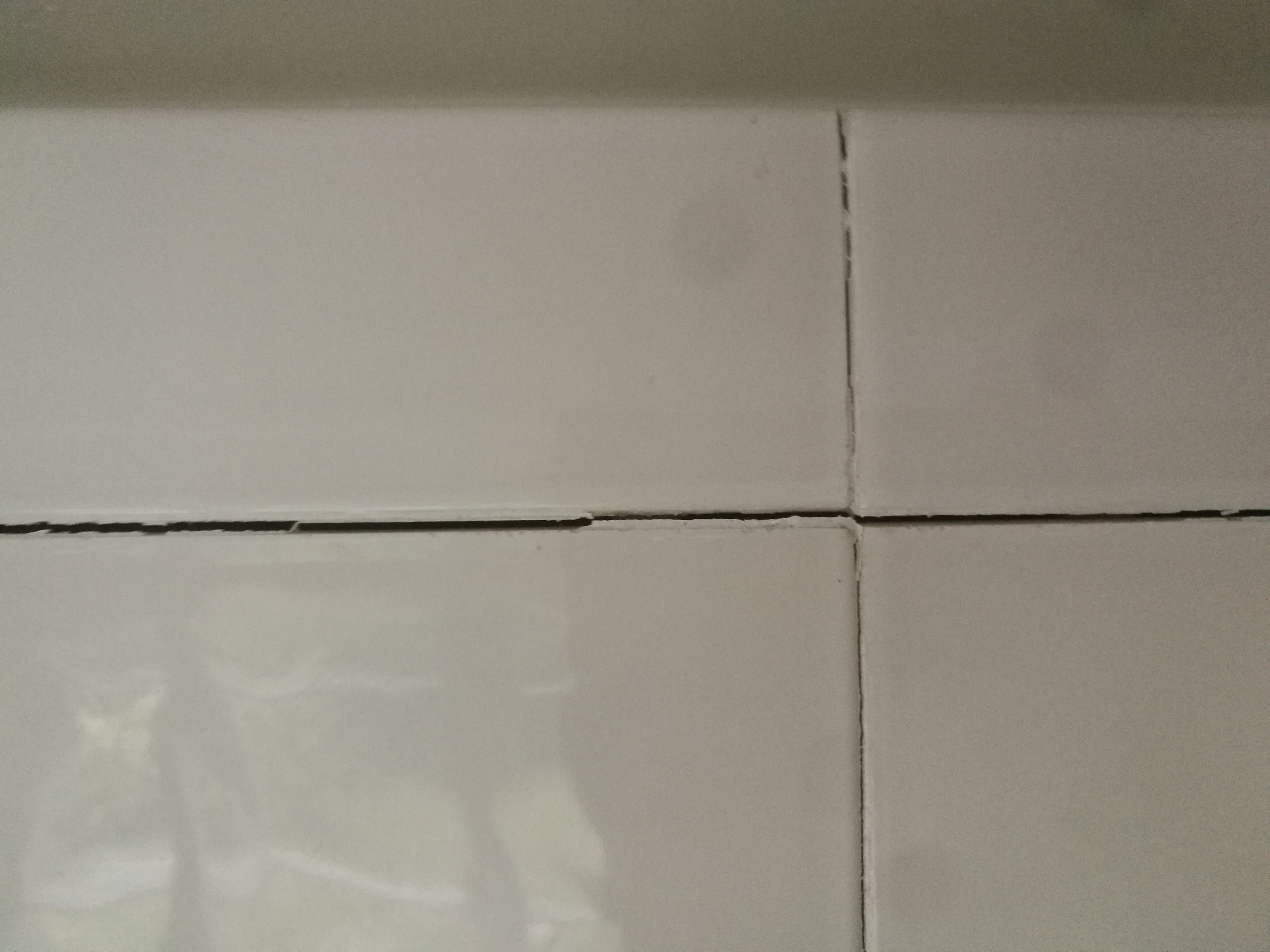

Üheks sagedasemaks pragude tekkekohaks on ülemine karniis ahju viimasel potireal. See toetatakse ka ahju sisule, mis kütmisel paisub eriti jõudsalt vertikaalsuunas, ca 2-5 mm. Kui aga ahjule ehitada lisaks ka kaalult kerge külm lagi ja see toetada parajal kõrgusel viimase potirea täitekividele, ei ole enam võimalik karniisi kerkimine. Kasutan 25 mm terasvinkleid :shock: ja kohalikke kergplokke. Ahju lae katan kahhelplaatidega.

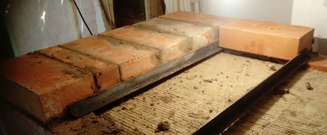

Tellisahi. Sisemine, kuum lagi, mis valatud tulekindlast betoonist 8 cm paksusena, toetub ahju sisemusele. Sellel 5cm tuletõkkeplaat. Ahju külm lagi toetub tagurpidi T vinklitele.
Tellisahju lagi.jpg (52.06 KiB) Vaadatud 5978 korda

Ahju lagi kokku 3 kihti. Allapoole esimene sisemüürile valatud betoon villa peale,vertikaalse villaga eraldatud siis fooliumiga 30 mm 2 kihti villaplaati ning viimase kihi nn. sisemine eraldatud välismüürist villaga. Pole kunagi alt vedanud. Seega Sinu omale alternatiiv. Fooliumiga, sest soe ei pea ju lage tuliseks ajama vaid ikka allapoole :)

Kuidas lagi pealt välja näeb. Kui trepilt vaadata...
