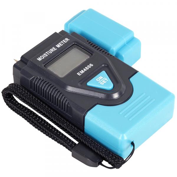

Hiid kirjutas: 09 Mär 2020, 07:57 millist niiskusemõõtjat soovitate?
Neid on saadaval igat sorti. :scratch:
Kodusesse majapidamisse, kui ei tehta teadustööd ;), saab valida reipalt hinna järgi ja Googel leiab igale sobiva.
https://www.xn--triistamarket-imba.ee/e ... idule-6-42
Mõõdetav halg lüüa pooleks ja mõõta halu keskelt.
