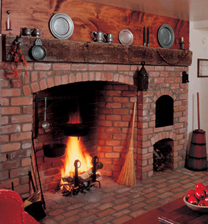

Pliit ja kamin moodustavad eluruumis elava tule traditsioonilise ja otstabekohase kasutamise.
Pliit saab olla eelkõige küpsetuspliit (cooking stove). Küttepliit kõlab väärakalt ;) .

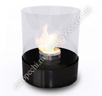

Euroahi
Küünal on avatud kamin. :thumbsup:
Elektrikamin.
