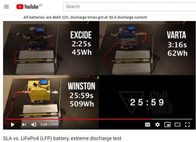

				Postitas JyriPaike
				Yuotube-s on võrdlus Pb aku ja liitiumakuga väga näitlikult tehtud
kaks 40Ah autoakut ja 40Ah liitiuaku koormamine 85A vooluga.

				Postitas ping
				JyriPaike kirjutas: 10 Aug 2019, 21:28
Viidatud video kommentaarides on postitused mis sellise testimise demo petlikuks kuulutavad. (Pole mahti neid siia ümber kirjutada.)
Ise ühineks, et selline test pole ülevaatlik ja ainuõige argument aku valikul.
https://www.youtube.com/watch?v=YNc4lm6FbI8
https://www.youtube.com/results?search_ ... vs+lifepo4
