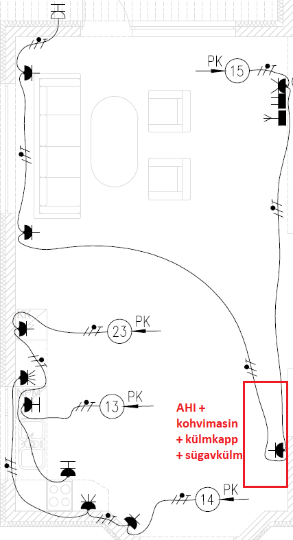

Seoses köögimööbli disainimuutusega tuleks mõned köögiseadmed tõsta teise kohta kuhu need algselt projekti järgi planeeritud olid. Kas integreeritavale ahjule, kohvimasinale, külmkapile, sügavkülmale piisaks 3x2,5 kaabel kui PK on umbes 22m kaugusel? Kaabel tuleks vedada osaliselt kipsseinas ja pööningul puistevilla sees. Segadust tekitab natuke see, et viimasel ajal on mitmed pürolüüsiga ahjud 5-7kW max võimsusega. Samas on ahju andmetes kirjas 16A ja schuko pistik. Ilmselgelt ei kannata neid ju elutoa liinile ühendada. Pilt ka juurde:

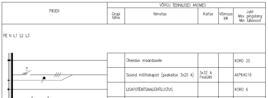

Peakaitse on 3x20A. Eks parem oleks kindlasti igale oma nulljuht aga arvestades tarbijate suht madalat võimsust siis vist pole hullu. Kuna seadmed veel soetamata siis natuke keeruline neid kokku arvutada, peaks võtma mingid keskmised.

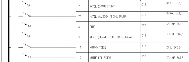

See on tõesti veidi vähe.
Nagu näha siis seal veel soojuspump ja saunakeris ka lisaks. Pliidile/ahjule üks liin 5x4. Talvel võib "nalja" saada kui kõik taga. Ma pean täpsustama kas see el.projekt ikka kehtib selle maja puhul ka kuna see pole päris õige aadressiga.

Leidsin mingi teise paberi kus kirjas "peakaitse 3x32A". Kui see nüüd õige siis peaks vist piisav olema? Samas kas ikka on vaja sinna 5x4, äkki hoopis 3x2,5 + 3x2,5? Sinna teise seina pliiti ei tule, ainult ahi ja enamus integreeritavad ahjud on vist ühe faasi pealt. Vähemalt ei hakand ühtegi silma mis rohkem faase tahaks. Teh. andmetes on enamasti kirjas 3,6kW ja 16A. Külmkapid paneks siis selle teise 3x2,5 otsa.

Kogu selle asja jaoks on olemas siuke tegelane nagu projekteerija. Talle kurdad kõik mured ja soovid ära ja siis saadki sellise lahenduse mille puhul asi töötab. Kui seda teha ei taha või see tundub ilge kirves siis pole midagi parata, kui mõni asi tuleb pärast ringi teha või mõni asi satub liiga vinge ja oleks ka väiksema hinnaga valmis saanud. Üldiselt tuleb see tarkus aga läbi oma prse. Kuniks sa aga ei tea sedagi misasjad seal olema hakkavad niikaua ei tea ka keegi öelda milline oleks kõige optimaalsem lahendus.
