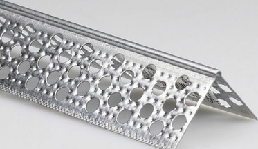

Kipsplaadi servad kõigepealt loodi ja sirgeks, seejärel pahtliga metallist perforeeritud liistud:
perforeeritud nurgaliist.jpg (29.63 KiB) Vaadatud 16142 korda
Mööda seda liistu on parem pahtlilabidaga nurka viimistleda - protsess paremini kontrolli all. Lisaks on liistu mõte nurka tugevdada.
Mina ei ole küll tänapäeva mõistes miski maaler, aga ehitusobjektidel nähtud, kuidas maalrid teevad.
Endale tegin niisugust meetodit kasutades. Proovisin ka plastikust analoogse liistuga, aga metallist liist tundus käepärasem.

Ilma alumiiniumist nurgatugevdusteta ma välisnurki ei viimistlegi. Sellest suhtes oled õigeid nippe õppinud korralikelt maalritelt. ;)
Mis puutub JannoRa muresse, siis enne pilti(de) nägemist ma konkreetselt midagi ei soovita.

Muide, selle teema kasutaja vuuk poolt pandud viite pildil olevat(saan aru, et pilt on illustreeriv) nurka ma ka ei ostaks. Miks? Sest selle välisnurk on ümar. On olemas ka praktiliselt teravad nurki. Iseenesest on pildil olev peaaegu ideaalne nurgatugevdus- aukudega ja veel omakorda perforeeritud. Lisaks on selle ümara serva miinuseks see, et kui tellija soovib näiteks tapeedi lõpetust välisnurgas, siis endal küll ei pane filmi jooksma, et kuidas lõpetada tapeeti nii, et tapeedi serv ei irduks ümara serva pealt. Valiv olen materjalide suhtes, kuid see on ära tasunud. ;)
