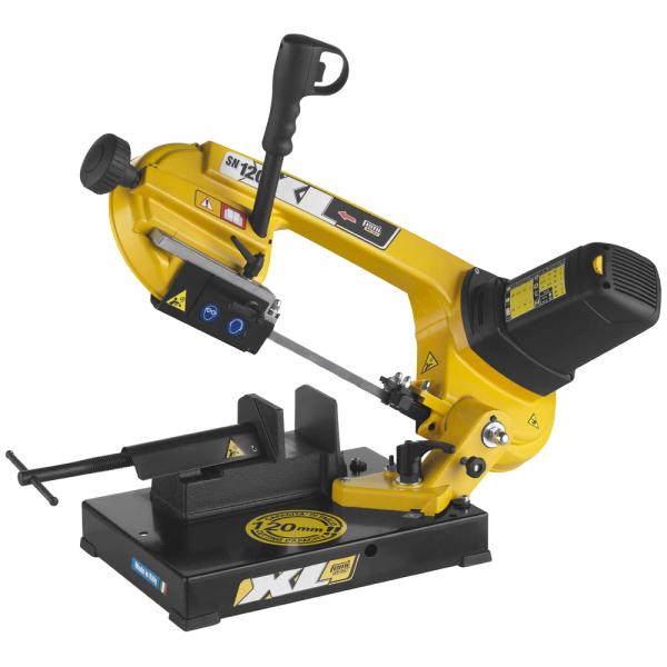

Olin kunagi sama valiku juures. Lõpuks ostsin lintsae.
Ei kahetse. Soovitan soojalt.

Ostsin ka lintsae, odava, Bauhausist. Kõik lõiked viltused k.a. 45 ja 90 kraadi. Viisin tagasi, anti uus. Olin juba targem ja palusin osakonna juhataja lattu ja testisin nende nähes ja puuklotsiga järgmist...ja järgmist..ja veel ühte...kui ka viies ja viimane osutus samasuguseks rämpsuks, tänasin ja küsisin raha tagasi. Lõpuks oli mul taas pea 300 euri ja null saagi ning seda tänaseni. Kui soojalt soovitad, siis paluks mark-mudel ja ostukoht kah(võib ka hinna). Kümmekond lõiget aastas ei pane just väga kalleid asju vaatama.
Ahjaa...aasta oli kas 2013 või 2014.

Lintsae jätsin valikust välja, kuna oli vaja mobiilsust. Akulintsaed on kallid ja statsionaarsed rasked.
