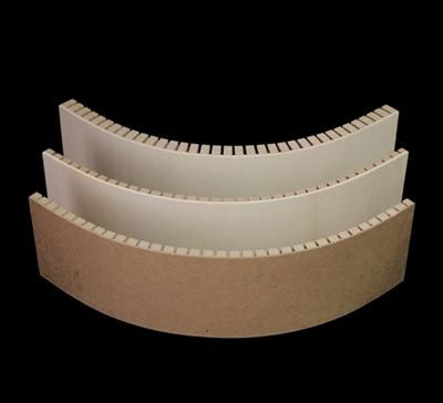

Näiteks saed laua tagant sisselõikeid täis ja painutad.
