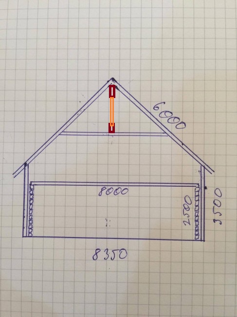

Sai ehitatud vana palkmaja seinte ümber põhimõtteliselt uus karkassmaja, uus karkass sai vanade palkide külge kinnitatud metallist nurkadega ja kruvidega. Lihtsalt niisama jättes tundub, et on oht et katuse raskus (eterniit) koos lumega vajutab uued seinad laiali.
Lisan olukorrast ka pildi:
Sooviks teada, kuidas kõige effektiivsemalt saaks uue karkassi ära siduda, et ei hakkaks laiali vajutama. Teine korrus läheb täies ulatuseks välja ehitamisse ja põrandapinda loovutada ei taha rohkem kui vaja.
Sarikad on 50x200, pennid 45x145, vana maja palgi läbimõõt 150mm, uus sein 45x145 prussist.
Siiani on välja pakutud:
1) siduda trosside ja tõmmitsatega vanade laetalade vahelt uued seinad
2) Lisada nivenditoed nii, et jäävad kandma vanale palkseinale (mis teeb ruumi natukene väiksemaks)
Lisaks, läbi maja hakkavad jooksma 3 seina mis sisuliselt diagonaalidega toestatuna peaks ka välisseinu paigal hoidma??
Tundub keeruline aga olen kindel, et seal on lihtne lahendus ja tahaks toestada enne piisavalt palju kui katus peale läheb (ca nädala pärast).
Arvamusi? Ideid?
Tänud!
Richard

Saad ehk vanad laetalad ka uute seinte kokku hoidmiseks tööle panna. Lisaks nivendi toed. Pigem püüaks need toestada laetaladele, kui seinale.

Enamvähem siis niimodi? keermelati või poltidega?

See oleks mõistlik paigaldada penni ja sarika ristumispunktist vahelaetala otsale või pärlinile ning paigaldada ka horisontaalside räästa kõrgusele.

Eeldusel, et laetala ja vana sein oma rühti suudab hoida, siis laetalade sidumine seina karkassiga jäigastab selle sõlme piisavalt. Tähelepanu pöörata müürilati liitele sarikaga ja karkassi ppostiga. Viimane aladimensioneeritakse sageli.
Sidumiseks mingid tõmbid või 2x40 perfolint 5x10 pruss vms. Läbiv tross on raiskamine, kui laetala on terviklik.
Muidugi võiks need sõlmed läbi arvutada, aga silm julgeks oletada

Müürilatt on postide külge kinnitatud pealtpoolt ühe 6x90 kruvi, kahe 150 naelaga, altpoolt 90x90x60 2,5mm tugevdusega nurgaga milles kokku 8 ankrkruvi ja 8 ankrunaela.
Sarikas on müürilatil hambaga ja kinnitatud samuti 90x90x60 2,5mm tugevdusega nurgaga milles kokku 8 ankrkruvi ja 8 ankrunaela.
Niiet arvad et piisaks ainult sellest, et palkmaja osa laetalad siduda jäigalt seinapostidega näiteks perfolindi või prussiga ja nivenditugesi kasutama ei peaks? See oleks kõige etem versioon
Sest ikkagi läbi maja jooksevad 3 seina (+ 2 otsaseina), mis on seotud nii sarikate, uute seinapostidega kui ka vana maja laetaladega ning kuhu lisatud diagonaalid jäigastaks samuti kogu konstruktsiooni. Maja pikkus 18m, vaheseinad jookseks siis vastavalt: Ots, 4m, 6m, 3m ja 5 meetri peal teises otsas.

Kas sinna fermi mis toetuks vaheseintele ei annaks panna?

Mul oli sarnane mure, kus vana katus sai lammutatud ja uus tehtud 70cm kõrgem toetudes vanadele seintele. Seinte laialivajumise vältimiseks sai toetatud paar posti harja alla, toetuma esimese korruse laetaladele. Posti asukohad valisin mõttega, et need jääks pärast II korruse tubade vaheseinte sisse. II korruse vaheseinu tehes need postid hästi ei haakunud, võtsin need ära, ehitasin vaheseinad natuke kobedamad ja harja toetasin vaheseinale nagu 'rokikas'-e joonisel. Siiani mõne aasta jooksul mingeid märke võimalikust seinte laiali vajumisest igaljuhul pole märgata.

Arvan kuid ei pane pead panti. See nõuab arvutamist. Kui saate jäiga ruumilise fermi, siis pole see probleem ja kuhugi pole sarikatel minna. Kinnitusvahendid on iseette küsimus. Foorum absoluutset tõde välja ei genereeri, joonisel pole isegi mõõte peal, et midagi arvata,.

Fermiga on see kala, et katuseharjast tuleb ka korten läbi ja pennid viimistleks ära ja jätaks "kõrge" katusealuse, mõnel pool panipaiga või lavatsi pennide peale.
Kinnitasin uue karkassi postid veel lisaks ka 12x120 palgipoltide ja 12 poltidega läbi ülemiste nurkade palkseina ülemise vöö külge. Uue põranda ehitusel seon uue põranda vanade laetaladega ja uute karkassipostidega. Siis peake kärama küll, + ikkagi vaheseinad teen korralikult siduvad diagonaalidega jne.
