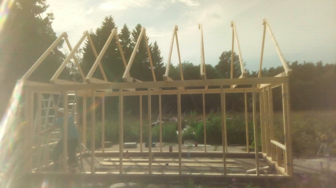

				Lugu selline, et hetkel on käsil suvemaja ehitus. Maja asetseb vanal betoonpõrandal ja hetkel on püsti karkass koos katuse sarikate/fermidega. Betoonpõrandale kinnitasin 100x100 immutatud prussi (prussi ja betooni vahele kinnitasin ruberoidi) ja selle külge 45x95 höövelmaterjalist karkassi. Mure selline, et kuidas kaitsta alusraamiks olevat prussi betoonpõrandale sattuva vihma ja lume eest? Kas piisab, kui katta alusraam ja karkassi alumine vöö mastiksiga või immutada lihtsalt vana mootoriõliga? Sooviks majale enne talve katuse peale ja välisvoodri külge saada, et kevadel edasi toimetada. Karkassile ja katusele on plaanis sisse panna ka diagonaalid. Katusematerjaliks on plaanis kasutada eterniiti, kuna siis saab 2500mm pikkuse tahvliga katta pinna harjast räästani (sarikate alla OSB, vahele vill, peale hingav katuse aluskate, distantsliist, roov ja eterniit) välisvoodriks immutatud voodrilaud või ntx 22x150 immutatud saematerjal (karkassi vahele 50mm peno ja sisevoodriks voodrilaud. Põranda plaanisin teha alusraami vahele nii, et sisse panna mingi vananemiskindel kile? ja alusraami külge prussikingadega 45x120 materjalist laagid, mille vahele peno ja peale põrandalaud. Katusealusesse tuleksid magamiskohad.
Kas tundub olevat töötav plaan suvila ehituseks või olen midagi väga valesti teinud ja mõelnud?

				Kuidas plaanite ühendada katuse aluskatte seina tuuletõkkega?

				Ma vaatan, et sarika alumine ots ei toetu millegi peale, vaid on külgepidi riputatud horisontaalse tala külge.

				Katuse aluskate on plaanis panna nii, et ulatub üle sarikate otste ja siis sealt ühendan horisontaalse tala kaudu seinaga.
Sarikad said ühendatud horisontaalse tala külge niimoodi sellepärast, et kuna karkass on suhteliselt madal, siis mahuvad ka uksed aknad normaalselt avanema ja ka katuse all on niimoodi pisut avaram:)
Asi pole mitte kinnituse kohas (kujus) vaid kinnituse viisis.
Et lumega laiali ei vajuks.
Eks ilmselt oleks mõistlik ntx horisontaalse tala pealt panna veel üks vertikaalne prussi jupp sarika külge toetuspunktiga seina karkassi kohal. Peaks piisavalt lisatugevust andma?
