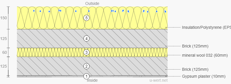

Leidsin vanu teemasid sirvides u-wert.net arvutusliku tööriista, mis illustreeris minu mõtte idiootsust. Arvutustes olen õue tingimusteks -10*C ja 80% RH ja radiaatori taga olevateks tingimusteks 50*C ja 30% RH pannud. Praegu jääks kastepunkt välissoojustuse sisse:

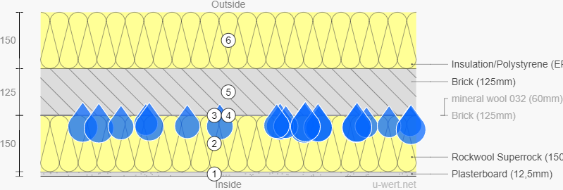

Sisemised kihid 15cm villa ja kipsiga asendades (nagu esimeses postituses välja tõin) hakkaksin aga uputama:

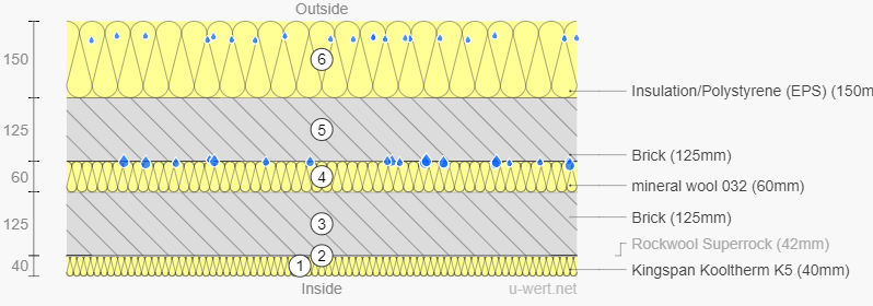

Siinkohal jääb aga arusaamatuks soovitus SPU plaadiga viimistleda, sest see tooks kondensvee krõbeda külma ajal 50a vana villa sisse:

ei ole kahjuks, radiaatoritagune ei ole "terve sein" ja seda arvutust ei ole mõtet teha ühe seina piires või väikse osa piires. peab vaatama tervikut.
spu vms isolatsiooni plaat seal taga annab selle, et sa ei küta esmalt seda seina , soe õhk liigub üles.
