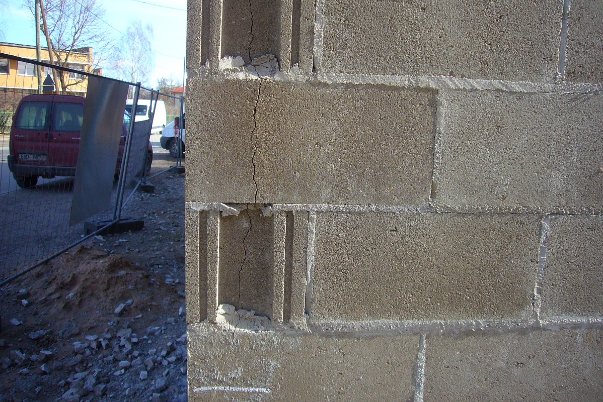

Plaanin uude majja korteri ostmist, käisin ehitust vaatamas, ja... seintest vaatavad korralikud praod vastu, just hoone nurkades, aga ka aknapostides. Maja kolmekordne ning müüritööd on äsja lõppenud. On see olukord normaalne ja vastuvõetav; või peaks muretsema?

Tere. Siin tuleb väga muretseda ja loota,et vähemalt rauda oleks korralikult armeeringuks kasutatud,vastasel korral muretsemisest üksinda ei piisa vaid tuleb ka kiiresti jooksta.Lugupidamisega

Millest sellise suunalised praod üldse tekkida saavad, kui seintel pole veel õiget koormustki peal. Nurgakohal võib ühe külje vundamendi vajumisega seda põhjendada aga akna posti kohta ei oskaks midagi põhjust pakkuda.
Üks variant, et kivisse valatud betoon on enne kivistumist läbi külmunud ja kivisse praod pressinud.

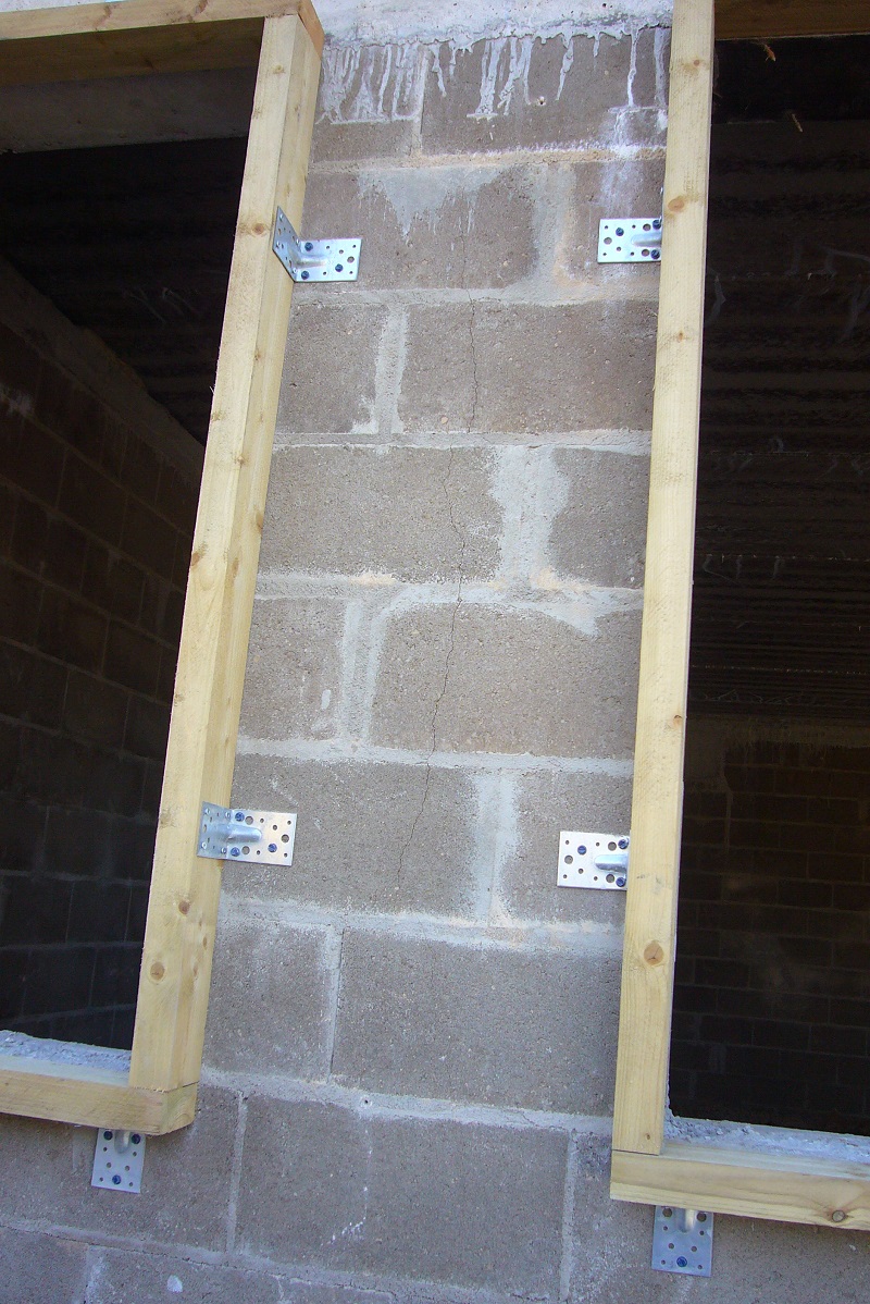

Ühel pildil on näha, et seinale on kinnitatud puupruissid ja need tekitavad tõmbejõudu. Kivi töötab survele, tõmbega tekib kergesti pragu.

Kas on vundamendiga mingi probleem või siis on talvel plokid betooni täis valatud ja külmaga lõhki pressinud.

Need praod pole iseensest veel ohtlikud kui just pole sattunud see kurikuulus fibo praakpartii. Kui aga nurgas on põhjuseks äravajunud vundament siis juba on just viimane..

Valamise ajal on liigselt vibreeritud, betoonploki sisse vira nuia unustades lasedki plokki pooleks.
Sisuliselt katki pole midagi, vaid esteetiline välimus rikutud.

vibra kirjutas: 31 Mär 2017, 17:48 Valamise ajal on liigselt vibreeritud, betoonploki sisse vira nuia unustades lasedki plokki pooleks.
Kui valamise ajal unustad "vira nuia" plokki on jah kurb lugu. Raske hiljem kätte saada.
Tegelikult asi nii et kui betoonivibraatoriga liialt kaua lasta, siis lööb plokkis tüki välja või üldse pool kivi minema. Need praod ilmselgelt külmumise tagajärg. Eelpool mainitud esteetiline välimus tõesti rikutud, kuid katki pole midagi. Kas mitte kandev osa ei ole mitte betoonil ja armeeringul. Kivi kui selline "saalung" ?
