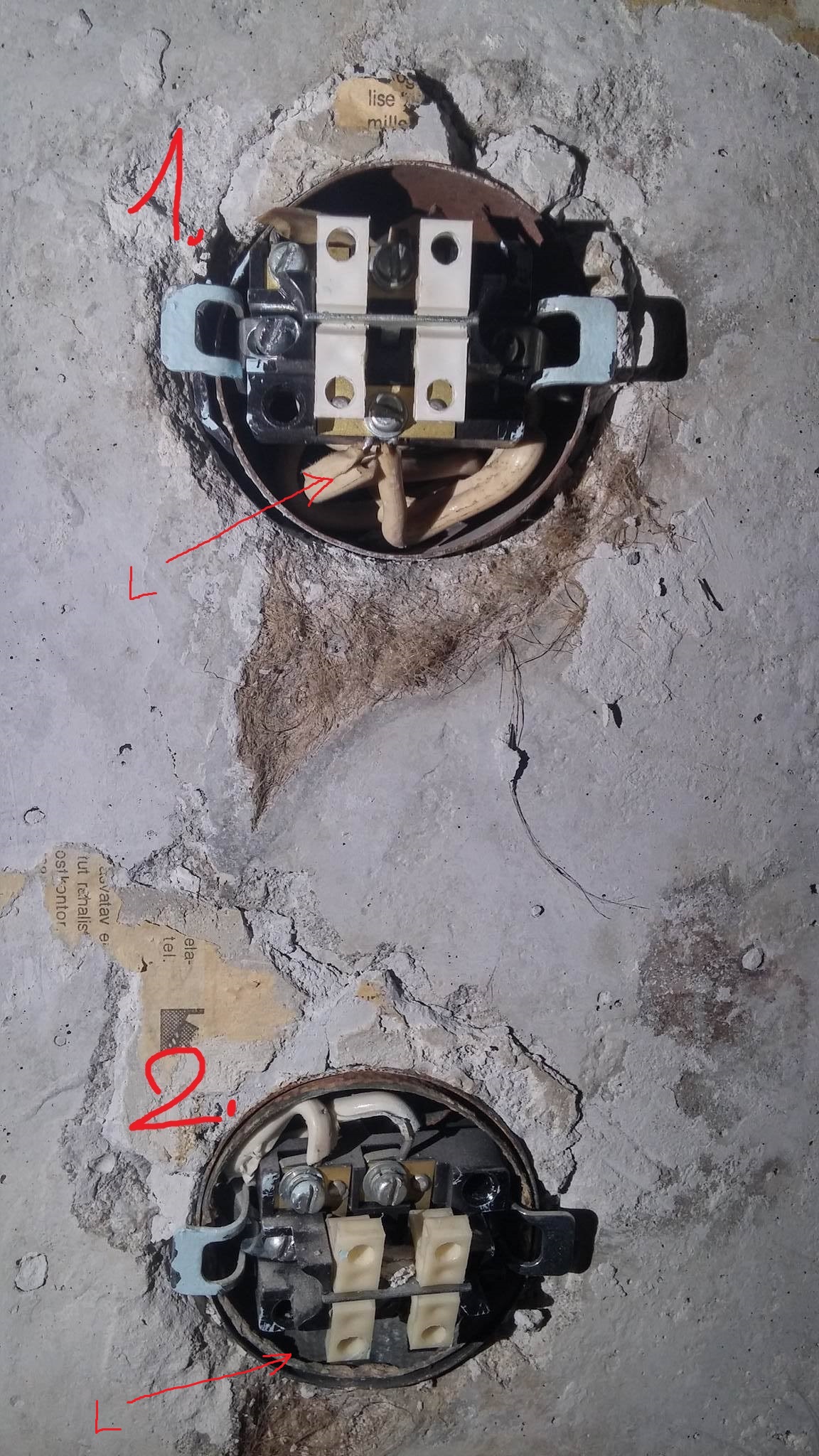

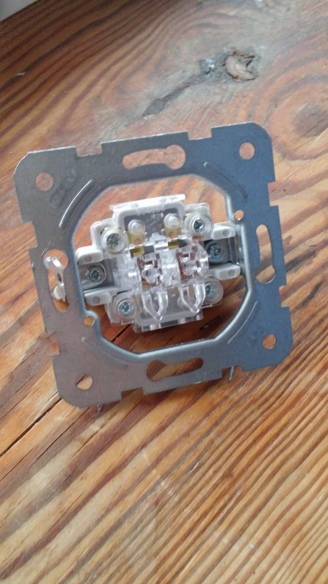

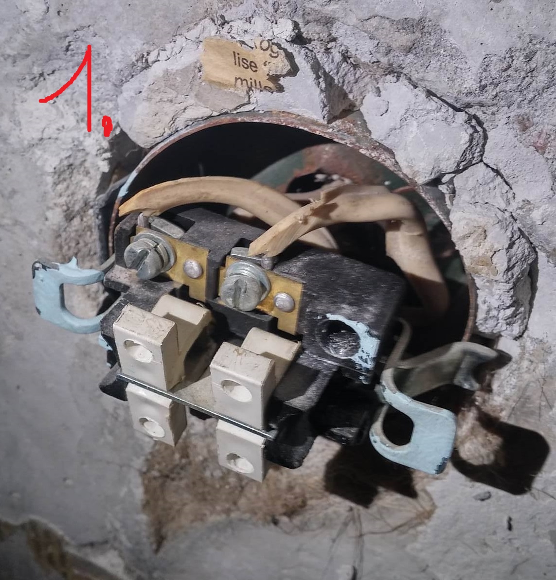

Palun abi 2x kahese lüliti ühendamisel. Tegemist on vanemat tüüpi elektrikaablitega, ei ole tänastele standarditele vastav elektrivõrk.
Lisan pildid, et oleks paremini arusaadavam. Seinas on siis kaks kahest lülitit: ülemine (pildil 1.) on köök ja esik, alumine (pildil 2.) on vannituba ja wc:

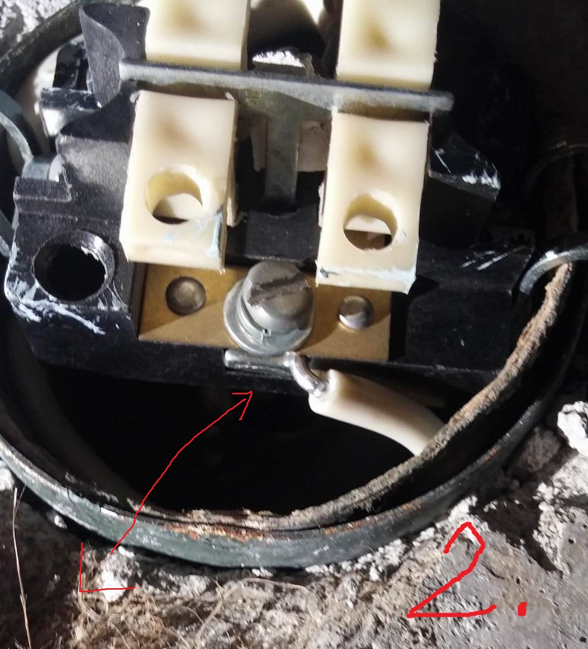

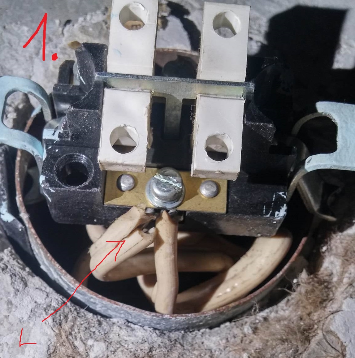

Faas on ühendatud lülitite alumiste klemmide all. Ülemiste klemmide siis lampide kaablid. Siit tekib ka esimene küsimus. Ülemise lüliti alumise klemmi alla on ühendatud 2 kaablit, alumise lüliti alumise klemmi alla üks kaabel - kas on tõenäoline, et ülemise lüliti alumise klemmi alt on tehtud sildamine alumisele lülitile? Seda saab indikaatoriga küll testida, kuna enne nv-d ise kohale ei ole, siis ehk keegi teab öelda, kas selline praktika on levinud?

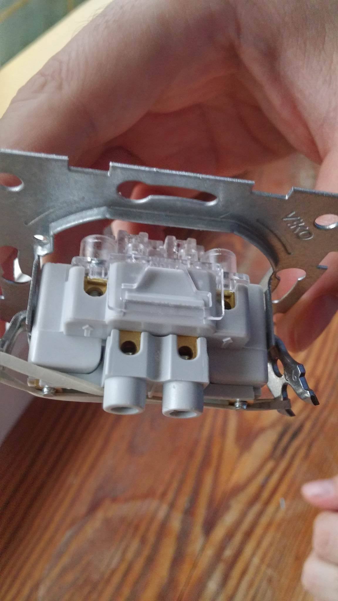

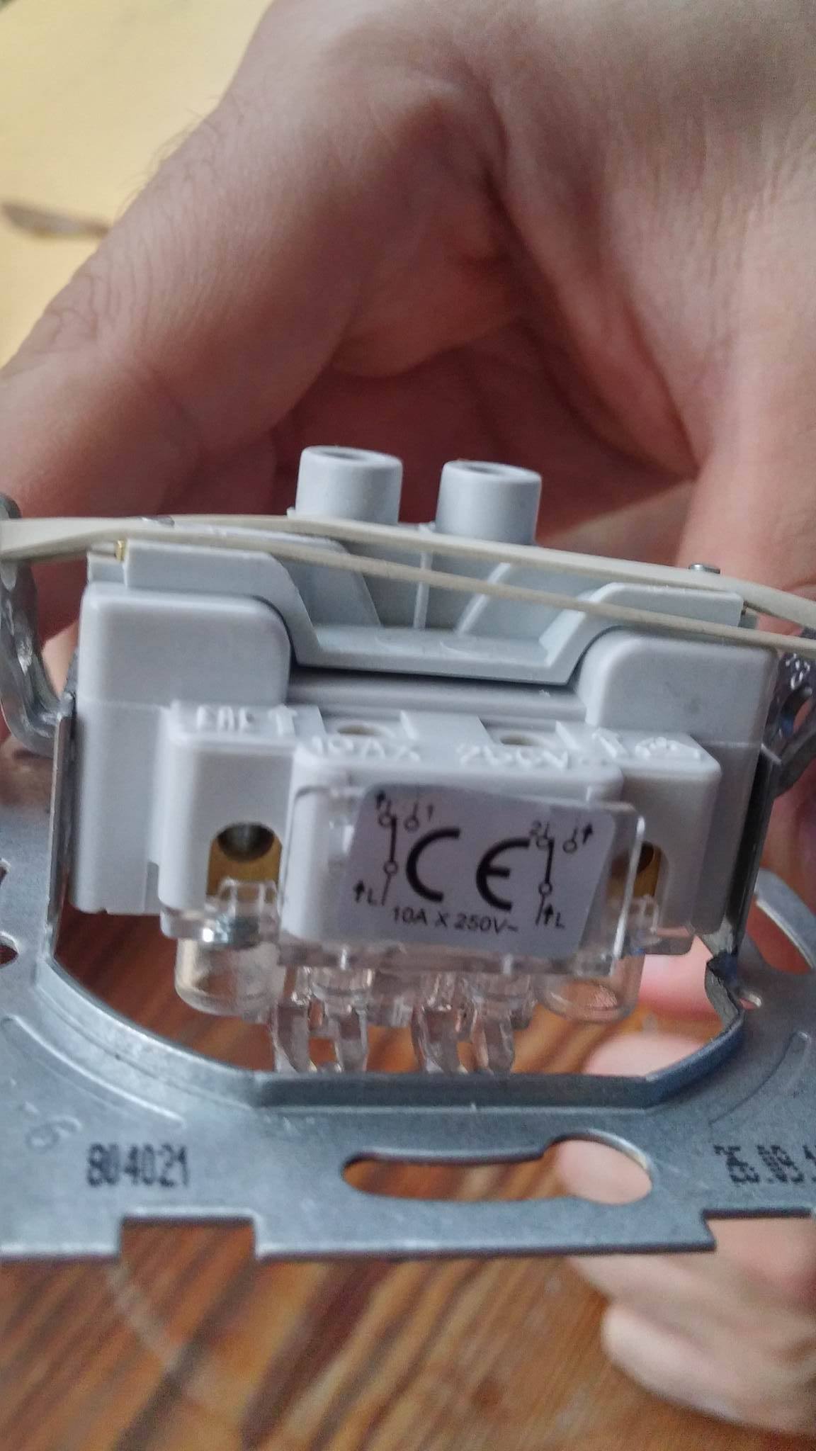

Uus lüliti: Peal on 4 klemmi, all 2 klemmi. Kuidas seda lülitit on kõige korrektsem ühendada, antud olukorda arvestades?

See lüliti on grupiveksel. Sinu juhtumi puhul ühendad toite mõlemale alumisele ja lampidega ühendad näiteks parempoolsed ülemised, oleneb mis pidi tahad et lampide põlemisel oleks lüliti klahv. Soovitavalt ikka ühte pidi.

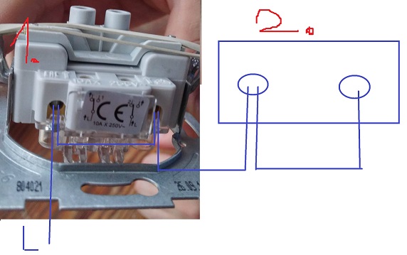

Tänud vastamast! Selleks, et mõlemale alumise klemmi alla toide saada, tuleb siis teha sildamine ühest alumisest teise? Kui nüüd selgub ka, et ülemise lüliti alumise klemmi alt on tehtud sildamine alumisele lülitile, siis kogu ühendus uute pistikutega (uute lülitite alumiste klemmide vaates) võiks näha välja midagi sellist:

Sedaviisi, jah. Ainult kas sellel lülitil mahuvad kaks juhet sinna klemmiauku?
Parem oleks osta tavaline grupilüliti, millel pole vaja toidet sillata ja millel on topeltklemmid kahe juhtme viisakaks ühendamiseks.
