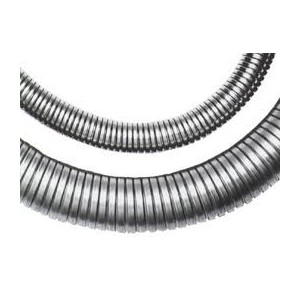

Soovitaks sel juhul ka gofreeritud roostevaba toru mis parema soojusjuhtivusega kui plast ( saab panna lühema kontuuri) ja närilistele vastupidavam materjal
gofreeritud toru
gofreeritud toru
http://www.akromex.com/eshop/et/lisatar ... a-3-4.html
