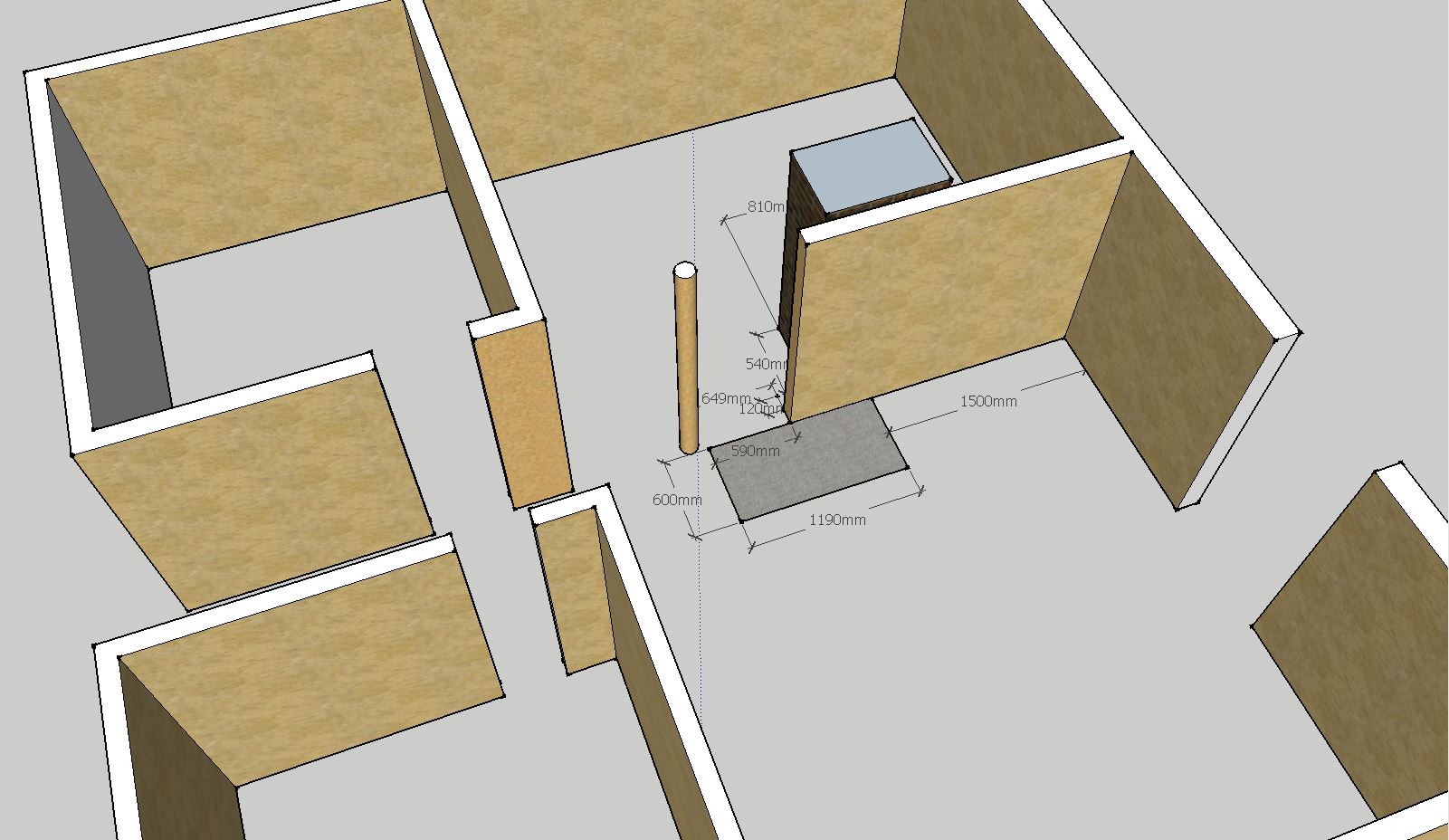

Otsin talveks sobivat lahendust. Erinevaid teemasid siin sirvinud ja lugenud juba paar õhtut. Kuid võimalusi palju ja otsustasin siiski nõu küsida. Korter on esimesel korrusel üle 100a vanas palkmajas. Ruutmeetreid 55.
Olemas on õhksoojuspump Toshiba RAS-10PKVP-ND.
Ja otsin ahju või ahjulaadset toodet, mis ei laguneks õige kütmise korral mõne aastaga. Mida ei peaks tundide viisi kütma ja annaks pikalt sooja mõistliku koguse halgudega. Antud hinnavahemikus, mis leitud mudelitel ei ootagi imeasja. Kuid oleks tore, kui hommikul ei peaks kohe tuld alla tegema.
Lisasin ka plaani, kus on hetkel vana ahju alus näha mille ära lõhkusin. Uut pole veel valanud, et juhul kui vaja teha suuremaks või asukohta veidi muuta.

Kas me peame nüüd 1,2 tonnist ahju arvustama hakkama?
Jah, kena pisike on küll.
Maja üldisem plaan ei teeks ka paha. Saaks teada, kuipalju välisseinu on korteris. Päris palju vist.

Arvustust pole vaja. Piisab soovitusest mida antud juhul valida või teha lasta, arvestades hinnaklassi ja korteri suurust. Kui tõesti ainuõige valik lasta meistri poolt teha 3,5t ahi siis selle ma ka lasen teha. Endal pole kokkupuuteid moodulahjudega, nunnauuni omade jms. Et kaua nad vastu võiksid pidada võrreldes meistri poolt laotud ahjuga. Ja kui kulukas on selle hooldus, kui kolle vajab vahetamist? Usun, et see nunnauuni 1.2t ja ahja 1.8t moodulahi ajab asja ära küll, kuid tore oleks mingi võrdlusmoment ka mõne teise variandiga. Mille põhjal siis lõplik otsus teha. Välisseinu on jah palju. Kolmel küljel välissein ja üks külg koridori poole. Kuna maja enda renoveerimine on pikalt veninud sai seest ise soojustatud 50mm pillirooplaatide ja lubikrohviga.
