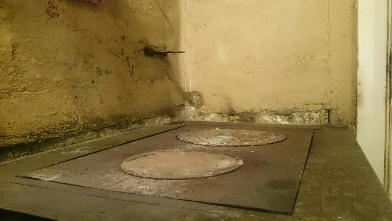

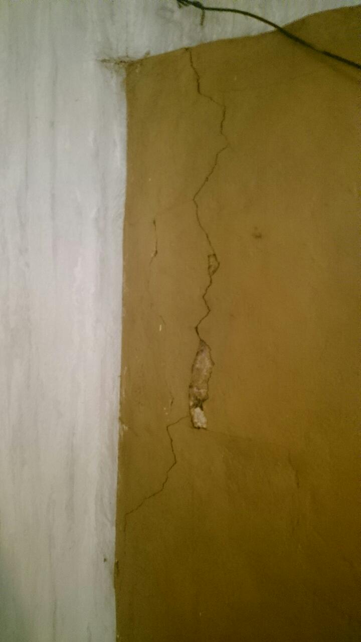

plaan oleks värskendada visuaali. Millega peaks arvestama? Lahtised tükid välja, antiikkrohv? ja värv selga?
Tänan!

Jah, kindlasti armeeringuga (krohvivõrk) aluskrohv. Ja milleks värv, antiikkrohv on niigi ilus.

Ära sa pliidiraua tagusele soemüürile küll antiikkrohvi pane, sest peale kolmandat pannkoogi tegu või hommikusi peekoni-munapraadimisi on sein rasvane ning seda rasva antiikkrohvist enam välja ei saa. Aga muidugi valik on sinu ja keelatud pole.

Hea et ikka postitasin. Nähtavasti "lappimine" krohviga pole üldse variant ja peaks ikkagi kogu vana krohvi maha võtma e suurema töö ette võtma?
Märkus praadimisrasva kohta ka igati asjakohane, st kuidas ilma värvita antiikkrohvi kaitsta või hoopis midagi muud sinna paigaldada?
Suured tänud!

Peale aluskrohvi panekut tuleb pritsimise kohta panna mõned plaadid (kasutatakse ka klaasi).
https://tulepesa.wordpress.com/2013/04/29/veski-pliita/
Antiikrohviga krohvitakse majade fassaade, kes neid siis iga päe peseb?
Tegin ühes talumajas pliita. Antiikkrohv tuli peale. No oli iidvana kerisahju kõrval liiga puhas/valge. Miskit aja pärast kuumutas perenaine õunamahla talveks ja keetis üle. Koristas siis väheke ja oli lõpptulemiga igati rahul - pliit sulandus teiste asjadega kenasti kokku.
