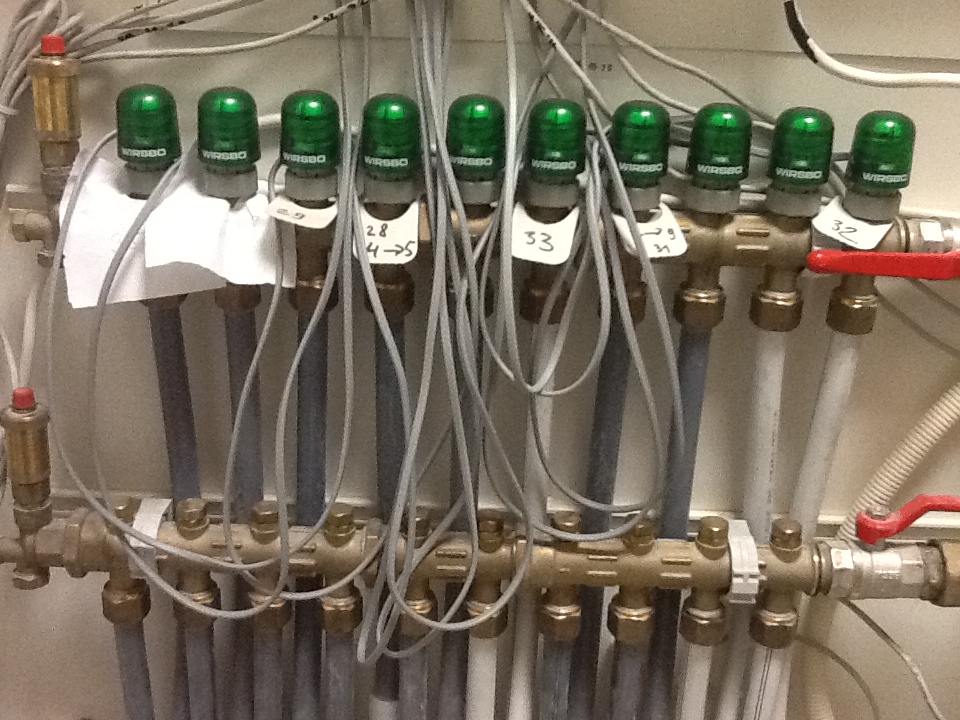

Postitas Walter2
Siin kollektor. Vasakul on õhutuspotsikud, nende all miskised ühenduskorgid, mille taga vett pole. Kas saab nende kaudu kollektorit tühjendada/surve maha lasta? Eraldi tühjenduskraane ei märganud.

Postitas Veikko
Keera kollektori ees kraanid kinni. Siis kollektori taga õhutuse juurest teiselt poolt kork maha, või on alumisel ka väljalaske kraan(fotol pole näha). Kui tead millised kollektorid on suletud asendis soojad, siis nendelt mootorid maha ja ka sulguvad klapid võtad välja. Eks siis pilt näitab mida edasi teha. Lihtsam meetod klapp tasku ja poodi originaali otsima, vahetad uute vastu ja kõik. Mul väsisid osad klapid 8 aastaga, vahetasin välja ja asi toimib.
