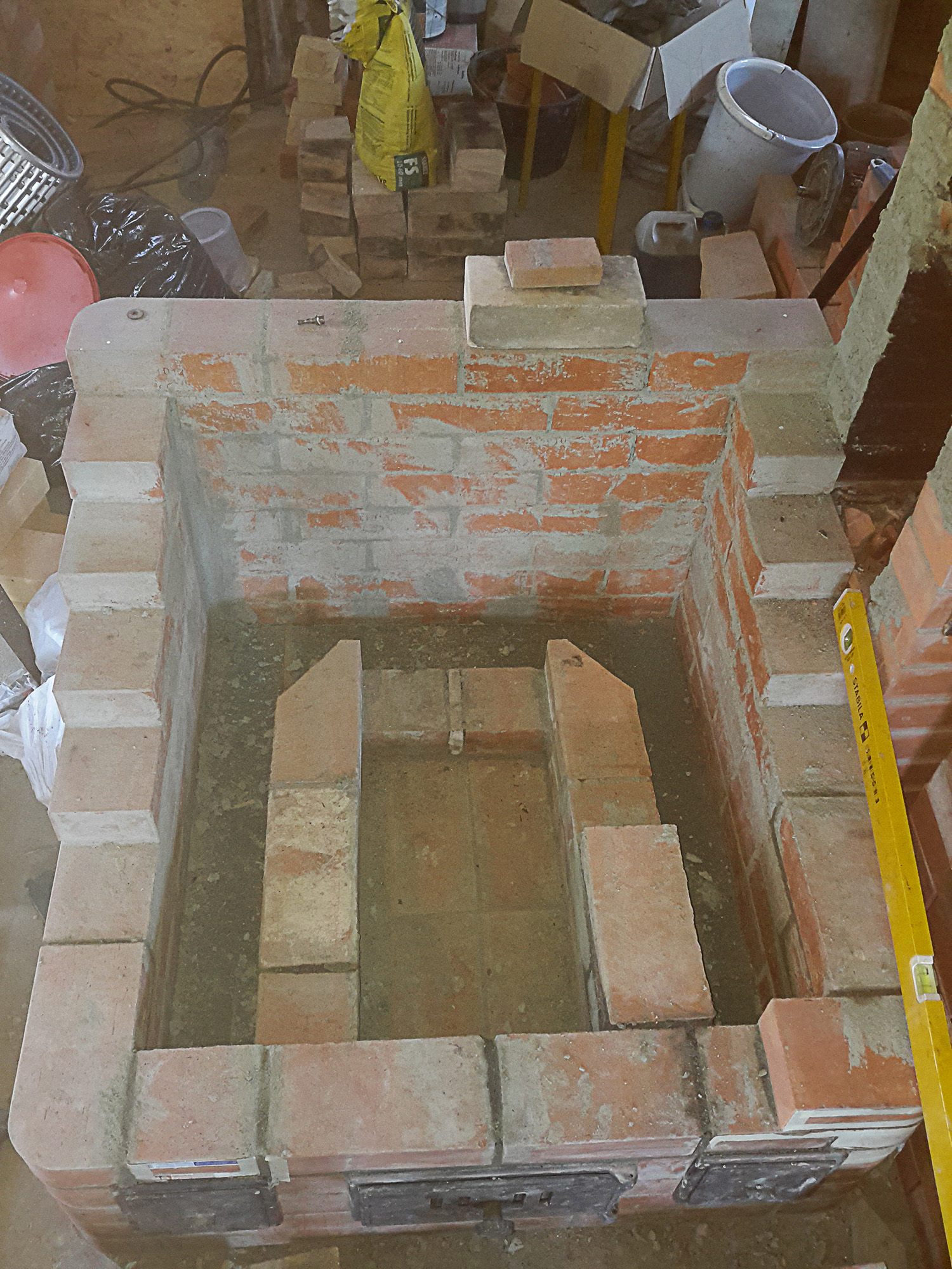

Tervist!
Olemas piltidelt nähtav olukord. Soov teha laskuvate lõõridega ahi. Kuna korstnasisend ebasümmeetriliselt, siis küsimus seisab, kuidas lõõrid dimensioneerida? Kas ja kuidas mõjutab lõõride erisuurus soojenemist?
Korstnasse saab teha ühenduse nii ülevalt, kui alt.

See teema on korduvalt läbi võetud. Viimane neist siin
viewtopic.php?f=1&t=53907
Sa oled ju alaühenduse augu unustanud tegemata. Alaühenduse puhul ei loe see, et korsten ühe ääre peal. Lõõrid ühesugused. Kalibreerida pole sääl midagi.
Ma sellist korstent küll ei teeks.

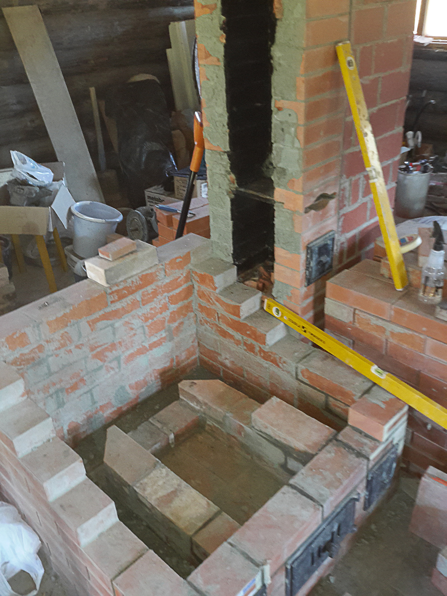

Eks ma pean seda teemat uurima. Aga alaühendust ma saaksin alles teha, kui see võtta lahenduseks. See piltidel olev on sinnani lammutatud, mitte ehitatud :( . Alaühenduseks lammutan lihtsalt veel. Aga kaldun arvama, et ülalt on vist ikkagi mõttekam. Minu suurim küsimus iseendale on, lõõri suurustes ja kui palju see ahju soojenemist mõjutama jääb? Või on veel nt. mõni huvitav kombo lahendus?
Ps. Korsten on seest šamottmoodulitest ja villa sees, see väljas on ainult vooder.

See mis eal pildil on siibri ja puhastusluugiga, see pole korsten vaid eelmine korstnasse sisenemise lõõr. Korstnaühendus on puhastusluugi kõrgusel.

See vahelõõri lahendus on täiesti lubamatu. Alt ilust korstnasse, nagu ikka.

Ok, see on juba päris konkreetne jutt. Seega lõhun selle moodustise korstna küljest ära. Aga jääb küsimus lõõridest. Kas üks laiem läheb vasakult ja parempoolne on, korstnaühendusest tingituna, kitsam? Või peaks veel millegiga arvestama?
Re: Ahju lõõristiku tegemine
Laskuvad lõõrid 8 cm. Aga kas korsten on servi kivist?

Ei, korsten on moodulitest šamott, see mis Fobi mooduli sisse käib, servi tellis on vaid voodriks.
Ok, 8cm lõôr ühte pidi, aga selle korstnasse viigu ebasümmeetrilisus ajab mind segadusse. Parempoolne laskuv lõõr tuleb siis ikagi laiem (või kuidas iganes nende lõõride külgi nimetatakse)? Ja kolde tagune oleks ilmselt mõistlik vastu tagaseina (deformatsioonivuugiga muidugi) teha? Ja aitäh Robi!

No selles mõttes, et ristlõikepindalalt on ju vasakpoolne ja parempoolne erineva suurusega. See ei oma tähtsust?

Laskuvas lõõris läheb alati kõige külmemat teed pidi. Kitsamas kanalis liiguvad gaasid kiiremini ja laiemas keerutavad aeglasemalt.

mida väiksem/kitsam lõõri sisepindala, seda parem/intensiivsem/kiirem soojaülekanne kivisse, takistuseks tuleb pühkimine ja tõmbe kinni poomine, klassikalise soomlase puhul alla 8 cm ei tehta. Küll mulle aga tundub, et paralleelne lõõristik ikka nõksu aeglasem ülesoojeneja, kuna otsib külmemat teed...plussiks on muidugi lühem lõõristik/leso pookimis võimalus ning suurem klaasuks...lihtne ehitus ka.

Üks küsimus veel. Kas keskelt ülesse, külgedelt alla ja sealt edasi küljelt korstnasse sobib? Pole vajadust rohkem kuskilt ülesse-alla teha?
Sinna mahub kolm laskuvat lõõri. Peale seda pole vaja kusagil enam keerutada.

Üks paremale(korstna poole) ja kaks vasakule, niimoodi pead silmas?

enamus ahjusi mida näinud olen ikka 4-6 cm lõõrid.Ise teen 6 sm ja antud ahjul teeks vasemalt alla ja paremalt üles ja ikka 6 sm lõõr.Olen näinud 60-ndatel tehtud ahju millel lõõr 3-4 sm ja tõmbab tänaseni laitmatult.

See 4-6cm on sul õige pea 2-4cm ja ahju normaalne toimimine kah häiritud. Lisaks on nii kitsast lõõri kehv puhastada, selleks peab eraldi tööriistad lausa ehitama.

Urmas näed sa ka kolme potensealset lõõri?
Ahine kirjutas:Üks paremale(korstna poole) ja kaks vasakule, niimoodi pead silmas?
Ma pidasin silmas kolme laskuvat lõõri - 2 külgedel ja 1 taga.

Ma mõtlesin 2 külgedelt alla ja tagant üles.

Ma kaldun praegu veel ikka sellise versiooni juurde, et kummaltki küljelt üks alla ja alt korstnasse. Ja natuke veel kaalun varianti et 3 alla, üks siis tagant ja alt korstnasse. Aga kas keegi oskab öelda sisemise voodri kasulikkusest/kasutusest väliskesta ülemises osas?
