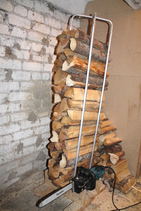

Muidugi on A.S. kreissae mõte kõige jumekam. Meil maalgi kõvasulamhammastega, 550mm läbimõõduse kettaga kreissaag ja tõesti, ei ole teist siiani veel teritanud. Saele tegin veel pikkuse piiraja ka külge, et oleks 50cm jupid, mis mahuvad ilusti lõhkuja vahele. Läbi lastud on selle kettaga oma 200tm palki kindlasti. Vaatasin ühest oma vanast teemast, et see saag sai valmis aastal 2009 ja siiani pole teritanud. Äkki peaks teritamisele juba mõtlema hakkama, aga eks suvel vaata.
Huvi pärast mõõtsin aega, mis kulus pildil oleva rakisetäie puude läbisaagimiks ja aega kulus selleks 30 sekundit. Puude kogus rakises oli 22x135cm. Laias laastus oleks see umbes kolm 30cm läbimõõduga palki. Kas see on liiga aeglane tempo? Minu jaoks ei ole, sest ei võta kodus ega maal puudesaagimist metsameeste kutsemeisterlikkuse võistlusena. Selle Makitaga saab maal ka suuremaid palke juppideks saetud, mis on kreissae jaoks liiga jurakad.
