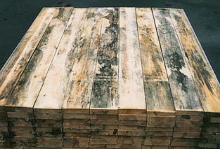

Karkassi- ja lauamaterjal seisis suvi-sügis kilega kaetult hoovi peal. Siit-sealt laskis kile niiskust läbi ja ega tuulutus polnud ka tagatud. Tulemuseks, et laiguti on puitmaterjalil peal sinakat-mustjat hallitust. Plaanis on seda materjali kasutada nüüd maja siseseintes. Kui puitu kasutan edaspidi kuivades tingimustes, kas hallitus tuleks ikkagi igal juhul eemaldada?
Saan aru, et oluline on hallituse liik, aga seda ei oska praegu öelda. Välja näevad lauad umbes nii, nagu sellel internetist leitud pildil. Õnneks siiski natuke viisakamad.

Fotol toodud puidul on kahjustavaks seeneks sinavusseen, mis klassifitseerub puitu moondavaks seeneks. Selle seene optimaalsed keskkonnatingimused on 20-30-kraadine temperatuur ning 30–120-protsendine puidu veesisaldus, eriti vastuvõtlik sinavusseentele on männipuit. Pärast puidu kuivamist niiskusesisalduseni alla 20% seene areng peatub.
Eelpooltoodu põhjal võib pärast puidu kuivatamist seda kasutada ning pole vaja karta kahjustuse edasi levimist. Puidu mehhaanilisi omadusi (tugevust) antud seen oluliselt ei mõjuta. Kull muutub puidu tasakaaluniiskus (puit on pisut poorsem kui enne kahjustust).

Pildil olevatel laudadel on kindlalt mingit liiki hallitus. Hallitus ei kao soojas ega kuivas toas.
Igaüks kes on näinud sinevust teab kuidas see välja näeb puit läheb lihtsalt kergelt siniseks, mitte nii tumedaks. Lisaks muudab puit ainult värvi mitte ei kattu mingi kiihiga. Ühinen külalise kommentaaridega.

Vt, kust foto võeti.
Küsija ei näidanud määramiseks oma materjali.
Head uut. Materjali, pilti või aastat.

Keda huvitab kust foto võeti. Siin on kommentaar antud fotole :?

taastaja, jah, see oli juba omalgi kohal selgelt loetav ja nähtav :hello: .
Küsijal on kommentaarid antud fotole (sinavusseentega seotud töötlemise ainete müügilehtede foto), mitte oma probleemsele materjalile. Kui kedagi peaks huvitama, mille järgi otsustatakse risk materjali majas sees kasutamiseks.
Ka parim spetsialist ei näe, mitu ja milliseid hallitusi küsimuse materjalil kokku on, kas saadud soovitused või hoiatused jääks samaks konkreetse puidu nägemisel. Lõhna lugejad ju ei tunne.
