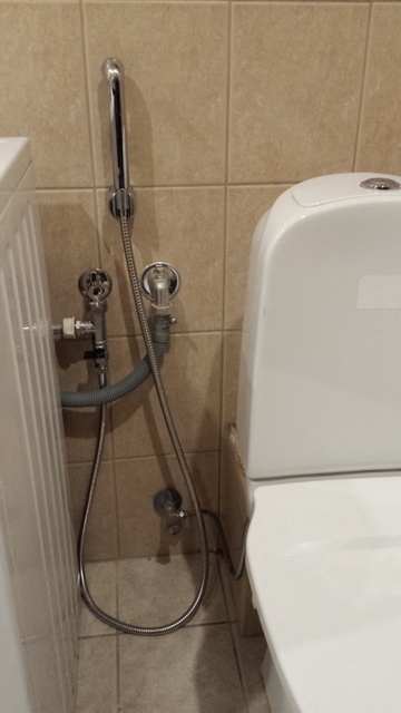

Kas käsiduši (ORAS BIDETTA 242050 näiteks) võib ühendada otse külma vee trassiga, pesumasina või loputuskasti toite pealt kolmikuga?
Kas peavad paika väited, et käsidušš ei ei ole konstrueeritud kasutamiseks iseseisvalt, ilma spetsiaalse segistita ja käsiduši otsa lüliti ei talu pidevat trassi survet?
Kas surve mittetalumine võib puudutada põhimõtteliselt kõiki mudeleid, või on see tootjast või mudelist lähtuv?
Idee on paigaldada käsidušš WC poti kõrvale, et saaks tite riidemähkmetest paksema värgi potti loputada. Kraanikauss, kuhu kannataks spetsiaalne segisti panna, jääb vastasseina ja suht kaugele.

Aga pane sinna enne voolikut pisike kuulkraan kraan vahele.

Trassi asemel ürita ikka toru külge asja ühendada. Normi kohaselt peaksid kinnistusisesed veevarustusse ühendatud seadmed olema vähemalt PN10? Kui pole (näiteks teatud seadmed) siis kaitseklapp vahele ja kogu moos.

Vahekraani peale mõtlesin, aga sellega tekib unustamise risk. Kui mingil põhjusel kraan lahti ununeb, jääb surve ikka dušiotsa lüliti taha. Ja kui tõesti need lülitid survele mõeldud ei ole, siis Murphi seadus ükskord rakendub niikuinii

Neid nurkkraane on igas ehitus ja san poes olemas. Enamasti pool tolli ja väljavõte 3/4 või 1/2 aga ka 3/8
Kroomitud ja kenad. Põhimõtteliselt saaks ju ka isesulguvat ventiili kasutada, aga ka siis jääb surve sisse peale ventiili sulgumist.
Kui seinad kuidagi seda lubavad, siis normaalne lahendus oleks kroomitud vasega mööda seina äärt segistist potina ja sinna see bidee panna. Saate two in one toote mis kõlbab ka õrnema asja loputamiseks tänu soojale veele.
Muide eelmine suvi sai ühte uputust just likvideeritud sellise kraani otsas bidee pärast. Oli peale unustatud ja nädal aeg vesi vulises majas.

Kui niikuinii on eraldi käsidušš, mis ei tule segistiga kaasa, siis neid on ju ka selliseid, millel eraldi päästikut küljes ei ole. Ehk vesi tulebki ainult siis, kui kraani lahti keerad. See peaks unustamise mure lahendama.

Võid vabalt panna, arvatavasti on sul olemas seal peale tuleva vee juures ( kolmiku) kuulkraan. Nii et lisa ei pea otseselt panema. Olen ise neid samu kümneid paigaldanud ja samuti ilma segistita. Toimivad.

Tegin nii. Kraan ja lülitiga käsidushiots. Tavalise dushiotsikuga oleks vaja samaaegselt 3 kätt- üks võtab dushi, teine avab kraani ja kolmas hoiab poti kohal pestavat asja. Minu jaoks teema lõpetatud.
Tänan kaasamõtlejaid!
