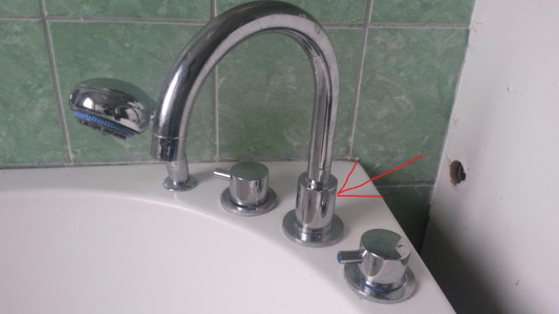

Tervitus
On üks lekkiv massaaživanni segisti. Segisti lekib tagantpoolt, kus pildil on punane nool, seal on kraani/duši ümberlülitusnupp. Sealt vahelt voolab usinalt, kui duši peale lülitada.

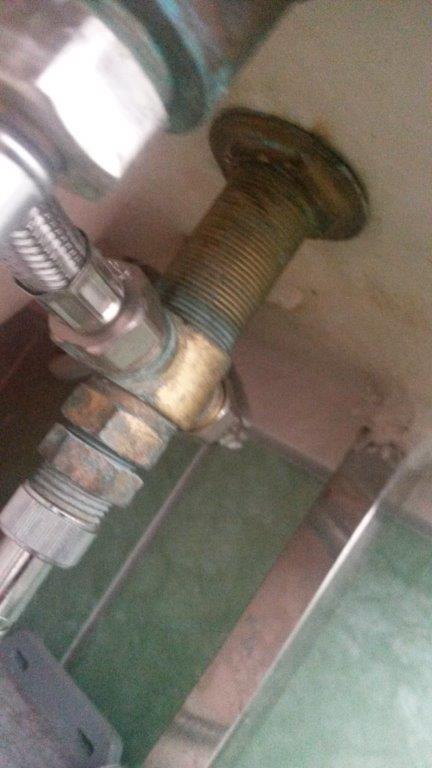

Kas sellisele segistile on lootust leida tihendite komplekti, on ta üldse avatav? Segistist on pilt ka altpoolt.
Kui keegi oskask segisti marki pakkuda, oleks ka tore.
Või on see prügimäe kaup ja uue ostmine odavam?

Kuna see kraan ei ole ühes tükis valatud, vaid juppidest kokku pandud, siis eeldan, et käib ka juppideks lahti. Ühenda kraan lahti ja tavaliselt on kusagil augud kuuskant võtmete jaoks edasiseks lahtiharutamiseks. Võta need vanad kummirõngad kaasa ja mine santehnika poodi. Neid kummirõngaid peaks olema paremini varustatud poes palju erinevaid.

Tänan Urmas,
Sellest oli abi, võtan töö ette.

Ahjaa, veel, senikaua kui sa käid poes uusi rõngakesi otsimas, võiksid need jupid katlakivi eemaldajasse likku panna. Kui nendel ikka on näha katlakivi kirmet.

Ära jäta likku, puhasta ära ja välja. Kraani nuppudel sõi sisu nii ära, et ainult nikkel kate jäi järgi. Kraanid saab LaSpa.ee. Tihendid olid kadaka tee Ehituse ABC poe vastas santehnika poes 50senti tükk, vaja 3 tk. Lahti saab tagant poolt 3mm kuuskant võtmega pöörates.
