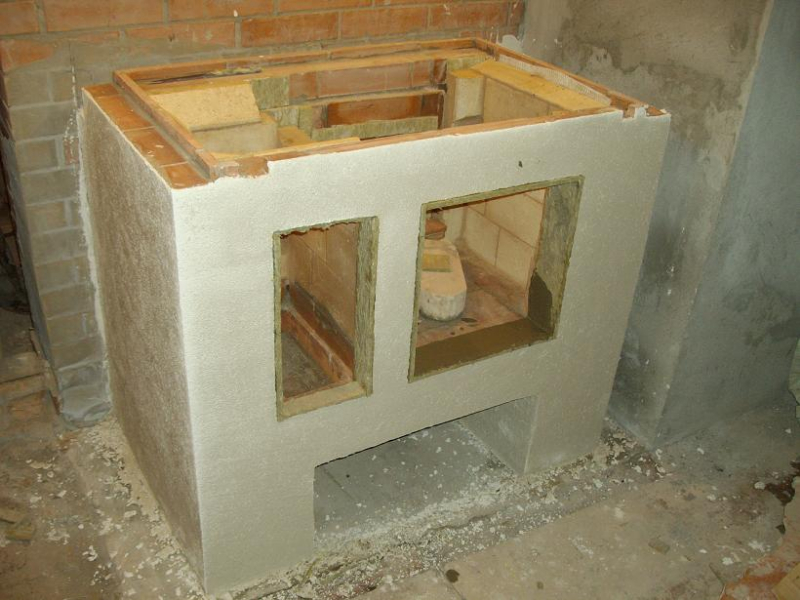

Pliidi ukseraami kinnitamine traadiga on kirjas Veski õpetusraamatus (30 aastat tagasi).Kas täna saaks kruvidega ja millisest materjalid ja kas on olemas vastavad kuumuskindlad tüüblid või kuidas see toiming oleks õige, et loobuda traatidega "sidumisest", mis nõuab ilmselt oskuseid mida enda tarbeks tegijal - algajal "pottsepal" ei ole.
Materjal
http://nagi.ee/photos/Fotopank/23968413/in-set/341727/
ootab paigaldamist
http://nagi.ee/photos/Fotopank/23968415/in-set/341727/

Need potid ise seal on tugevalt paigas või?

Robi 1 kirjutas:Need potid ise seal on tugevalt paigas või?
ahjupotid on tugevasti kinni.Uste raamides on augud vabriku poolt juba olemas.

Vaatan neid uusi uksi ...siis jälle seda pliiti...Paneb mõtlema selles suunas, et ise vast teeks üleni uue, siis saab ka uksed kindlalt ette jne.
Selge on see, et poti sisse ust kinnitada ei tasu ...Pigem poti serva taha konks keerata.

Palju tänu kõigile vastamise vaeva ning ajakulu eest. Sain siit ka vihje, et mõistlikum oleks esikülg laduda kividest ja teha pliidi üldse väiksemana, sest veepaaki enam ei tule ja praeahi samuti kitsam. Kruvide mitte lõpuni keeramise soovitus, et jääks uksele loks tuleneb ilmselt metalli soojuspaisumisest, et ajajooksul kivi ukseraami survel ei praguneks jne.Ent olen lugenud nn tihendite kasutamisest ning näinud fotosid valgetest lintidest; mis materjal see on ja millal see parajaks lõigata, et väljaspoolt pole nähtav ning kui paksult mm seda peaks ümber uste panema. Ette tänades

Üks viis poti külge kinnitamiseks on selline, et võetakse sobiva suurusega ( näiteks 50x50 mm) metallist ehitusnurk, pannakse ühe servaga poti taha, teine jääb ukse kõrvale. Sinna sisse keeratakse tavaline metallikruvi.
Seda valget villa on rullides müügil ehituspoodides ja Kaminakoja esinduses pärnu.mtl.

Võib kasutada ka teist värvi villa. Peaasi, et on tulekindel. Peaasi, et uksele jääks paisumise ruum.
Vill ukse ääres
Vill ukse ääres

motamees kirjutas:Võib kasutada ka teist värvi villa. Peaasi, et on tulekindel. Peaasi, et uksele jääks paisumise ruum.
Ilmselt siis paksus 5mm.Toesti hea on see soovituste andmise koht.Olen lugenud juba labi ka Veski raamatu opetused pliidi kohta ja siit saan aina lisa.Palju tanu!

tulle kirjutas:Ilmselt siis paksus 5mm...
1cm
