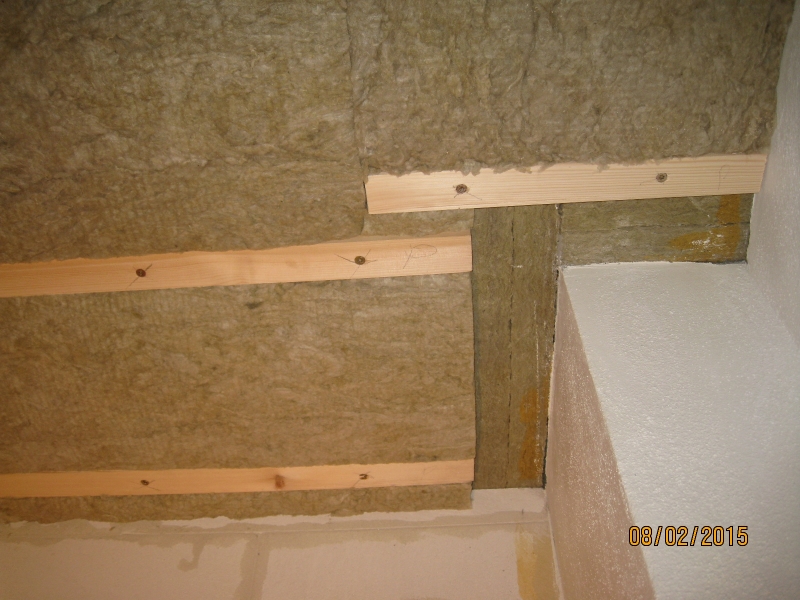

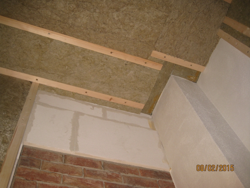

lagi, saunaahju kohal, korstna kõrval
Postitatud: 10 Veebr 2015, 09:38
Postitas ponks
Pilt praegu selline:
150208 015.JPG (356.74 KiB) Vaadatud 5836 korda
150208 016.JPG (364.21 KiB) Vaadatud 5836 korda
Kuidas oleks korrektne-ohutu ja ilus teha, et saunaahju kuumus laele liiga ei teeks.

Kui kõrge su ahi tuleb ja kui kõrgel korstna sisseviik? Valdavalt on see hoopis katmata viimatoru, mis laele kriitiliselt lähedale tehakse. Mina ei tahtnud pikka kuumustkiirgavat metalltoru ja tegin sisseviigu kerisest kohe korstnasse. Pole vaja lage kaitsta. :yahoo:

aero, okei, aga laelaudu ju korstnale päris vastu ei tohi panna. Peab jätma 10 cm vahet, ent sellisel juhul jääks lihtsalt foolium sealt helkima, mis pole just esteetiline lahendus.
Või kudas?

Mu oma korsten ei pole leiliruumis. Pole korstnat - pole probleemi :P. Eks sa pead mingi meelepärase mittepõleva materjaliga seda helki varjama, kui häirib. Korstnale mingi krae, katiku leiutama. Mina pintseldaks mati värviga üle. Või siis ootaks, peale mõningat vihtlemist foolium enam väga ei läigi... Ot sul on ju foolium alles panemata foto järgi?! Sel juhul krohvid serviti villa üle ja ongi olemas. :roll:

Lase korstna ja puitkarkassi külge L-liist(kipskarkasside valikus erineva laiusega) ja kinnita mingi mittepõlevast materjalist(tsementkiud plaadi riba). Ilusam jääb kui teed ühes tükis. L-liist ja plaat rihi nii, et hiljem saaksid laua otsad sentimeeter või paar üle plaadiserva, aga võid ka ühte tasapinda jätta. Maitse asi.

Krohvi see vill võrgu ja sama sodiga ära mis korstnal, eeldavasti antiikkrohv.

Kui on moodulkorsten, siis osadel mudelitel võib laua vastu korstent panna, täpsusta juhendist järgi. Tellise puhul, krohv, plekk või mingi kiviplaat.

Antiikkrohv on jah korstnal.
Ummi variant meeldib mulle esmapilgul, mõtestan teemat.

Kui tahad, et see plaat ja lauad oleksid ikkagi ühel tasandil, siis on üleminekuprao "kaotamise" võimaluseks katta see pragu paari sentimeetrise laiuse puidust õhukese(~3-4mm) katteliistuga. See variant jääb vist isegi visuaalselt korrektsem kui laudade paksune aste.
