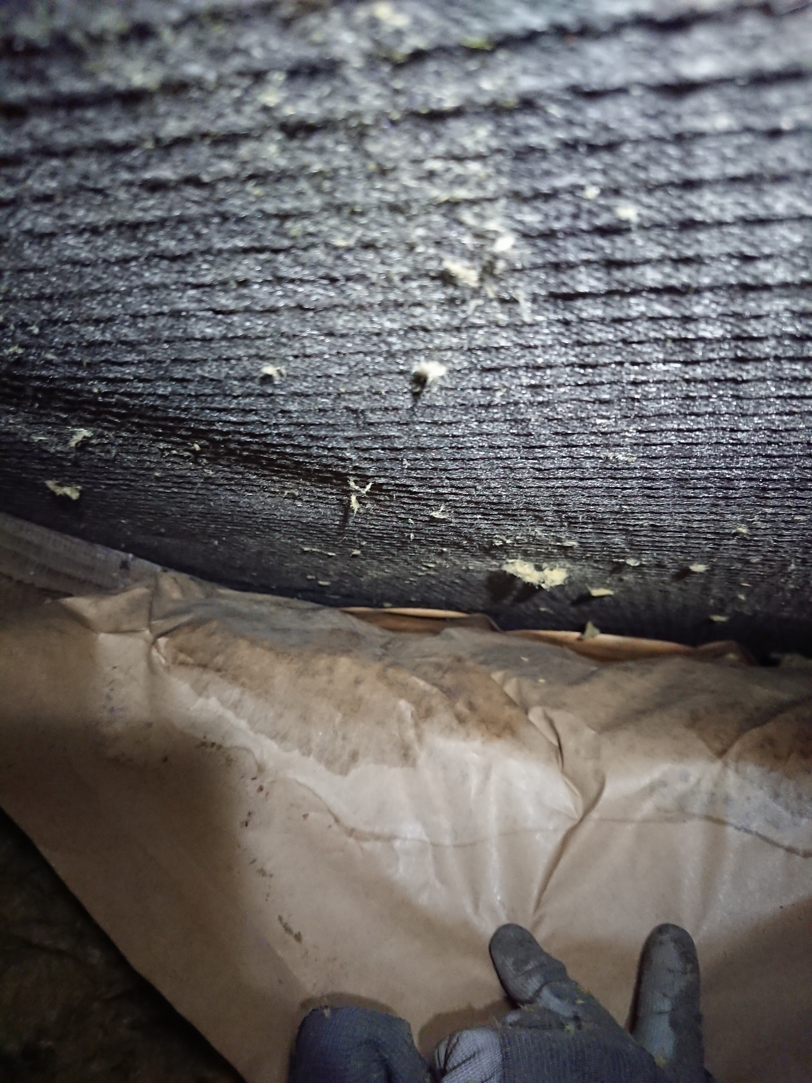

Pöördun murega siiapoole, et äkki kellelgi on kogemusi ja ideid kuidas probleemi kõrvaldada.
Sa hiljuti vana maja ostetud, puitmaja tellis fassaad, teine korrus on pool korrus(viilualune), üleval on on ca 2m kõrgune külm pööning, kus on ca 50cm puistevilla.
Üleval nägin, et on trapets plekk, aluskate, aurutõke, 10cm villa, aurutõke, 5cm villa ja vist jälle aurutõke, siis kips ja viimistlus..panen mõned pildid.
Esimene aurutõke on suht tihkelt vastu katuse aluskatet ja on seal märguma hakanud, kohati terve viilu ulatuses.
Selline paigaldus ei tundu õige ja mis lahendusi tasuks proovida.
Märgin ära, et ilmselt see vill ja aurutõke pole vb kõige kvaliteetsemalt.
Ette tänades
